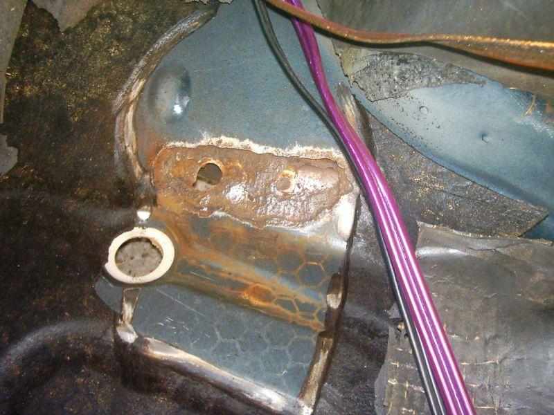

  • #19
    also so hat des bei meinem mal ausgeschaut nach dem die matte weg wa:
    bin da in meine ex lehrfirma gegangem und hab mit da son 5mm dicke stahl platte zurecht gebogen und ein- bzw draufgesetzt ......
    aber davon hab ich leider keine bilder wie des aus schaut..... aber auf anfrage kann ich schon welche machen
    des is fahrer seite:
    ----> opel-for-ever.de.tl <----
    Unsere Homepage
    Flash-Team-Franken.de.tl
    Kadett E 1.8i ---> Sommer Auto
    Suche ---> Winterwanze
  • #20
    Wie ein bzw. draufgesetzt? grad drübergebruzelt oder was?
    Hab mich mit dieser Stelle intensiv beschäftigt. da hilft nur neu einschweißen, drüberbruzeln ist nicht! Da rostet die Karre nur noch mehr. Für den Tüv ok, für den Liebhaber, der sein auto nioch in 10 Jahren fahren will, nein.
