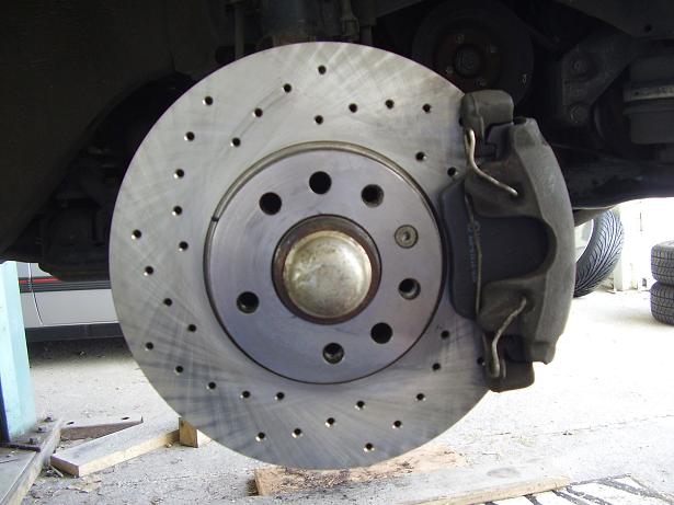

Ja, dafür haben sie aber auch keinen so hohen Reibwert ( erzeugen dadurch nicht viel Hitze ) und "beißen" nicht so gut wie ein Redstuff/Yellowstuff oder ähnliches die wiederrum nur mit passender Scheibe und/oder Luftzufuhr gefahren werden sollten.
Wenn man für sein Auto eine gute Kombination gefunden hat sollte man am besten auch dabei bleiben :wink:
Ich finde die 288er Scheiben in Verbindung mit den Blackstuff eine sehr gelungene Kombination ( ohne Windleitbleche ),habe aber auch noch die 296 x 28 mit Blackstuff in der Garage liegen und werde die Kombi im Sommer mal testen .
Mit Pagidserienbelägen hatte ich auch noch keine Probleme , bis auf den schnellen Verschleiß auf der Nordschleife ( 2500km waren sie weg
