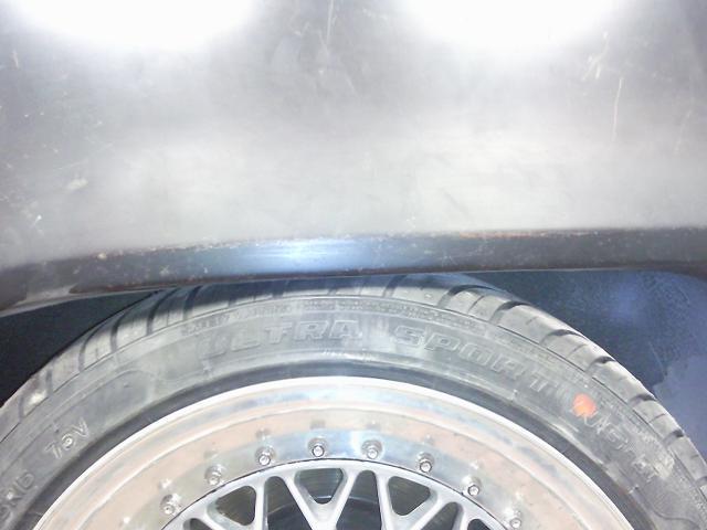

    So hat er beim Kauf ausgesehen!! :D
    Und jetzt ein paar Fotos von den Roststellen vor und Nach dem zerlegen!!!

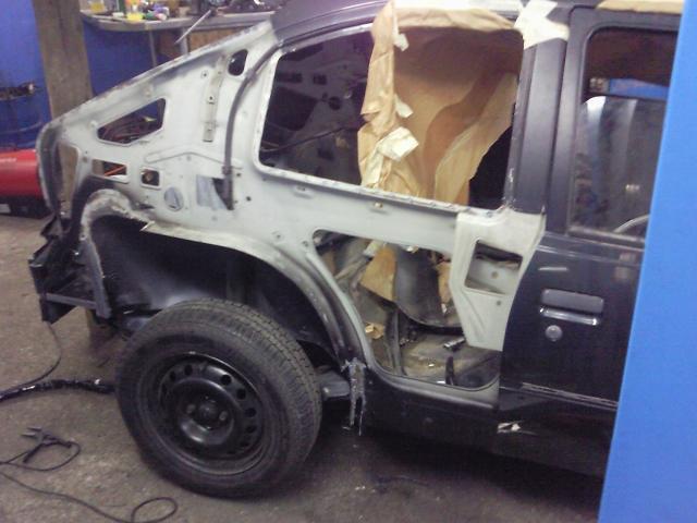

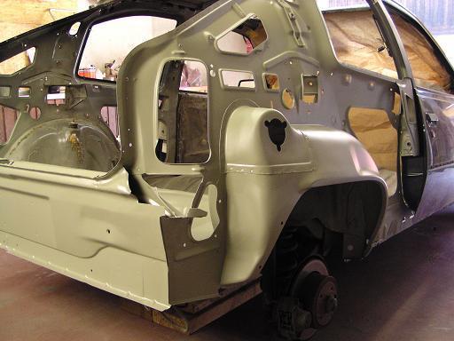

    Hier schon beim entrosten und enschweißen der ersten Bleche!!

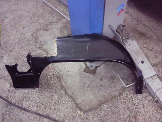

    Zum vergleich hier die zwei Bleche von der Endspitze!!
    vorher:
    nachher:

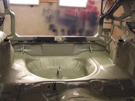

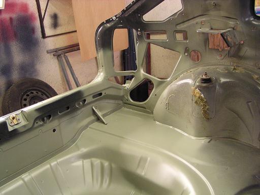

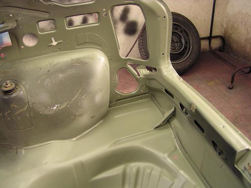

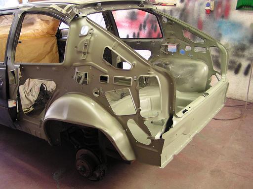

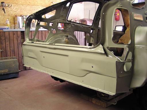

    Die meisten Bleche habe ich selbst gebogen und mit dem Hammer geklopft! Danach habe ich sie sandgestrahlt und mit Punktscheißgrundierung grundiet!
    Die Karosserie wurde auch an den Roststellen sandgestrahlt!!
    Jedes Blech wurde von meinem Kumpel mit dem WIG Schweißgerät Kante auf Kante geschweißt so das ich keine Überlappung habe!!
    Und an den Stellen wo die Bleche wieder an der Karosserie anliegen habe ich ein Punktschweißgerät verwendet(Zwischen drin einen Punktschweißkleber damit die Stelle von innen abdichtet)!!

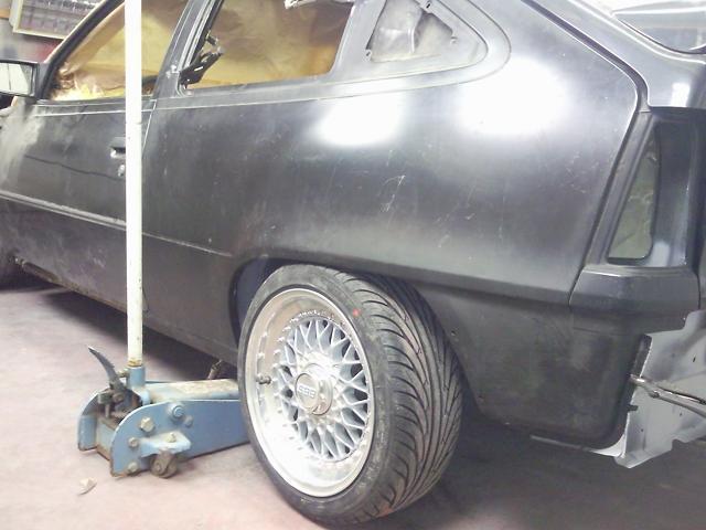

    also die felgen die vorher drauf waren als du ihn gekauft hast finde ich sehr sehr schick und passt klasse zum kadett! mach die doch wieder drauf oder was haste damit vor?
