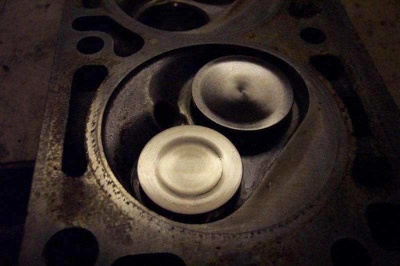

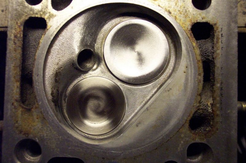

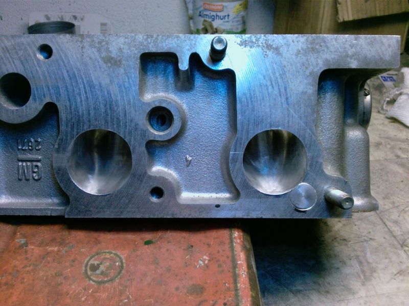

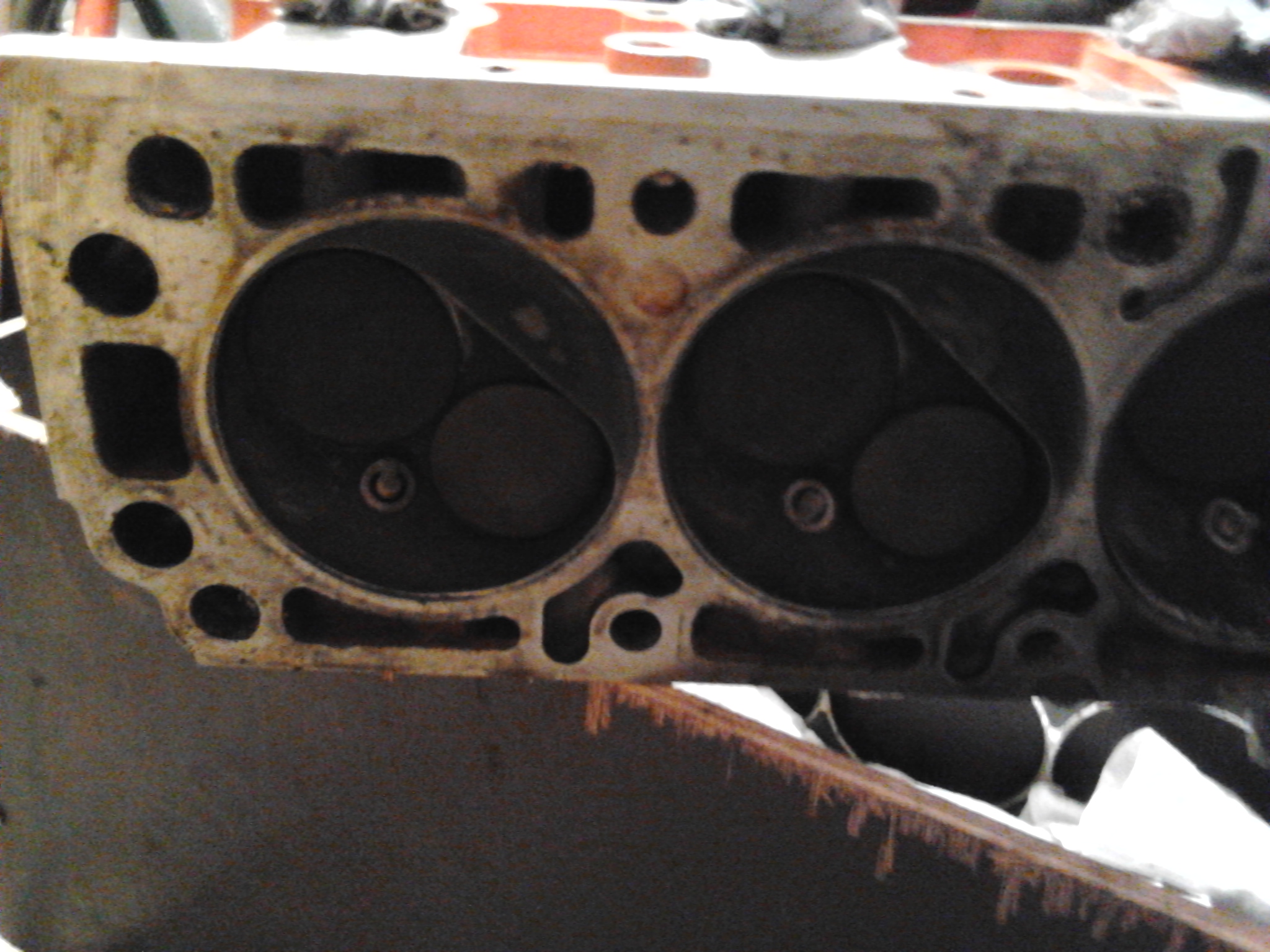

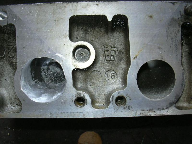

Und an schwedenkopf, du solltes den Brennraum um die Ventile mal bearbeiten,damit der effektiv nutzbare Ringspalt auch genutzt werden kann.
So bringen deine großen Ventile fast nix mehr da sie durch die Quetschfläche sehr stark eingeengt werden.
