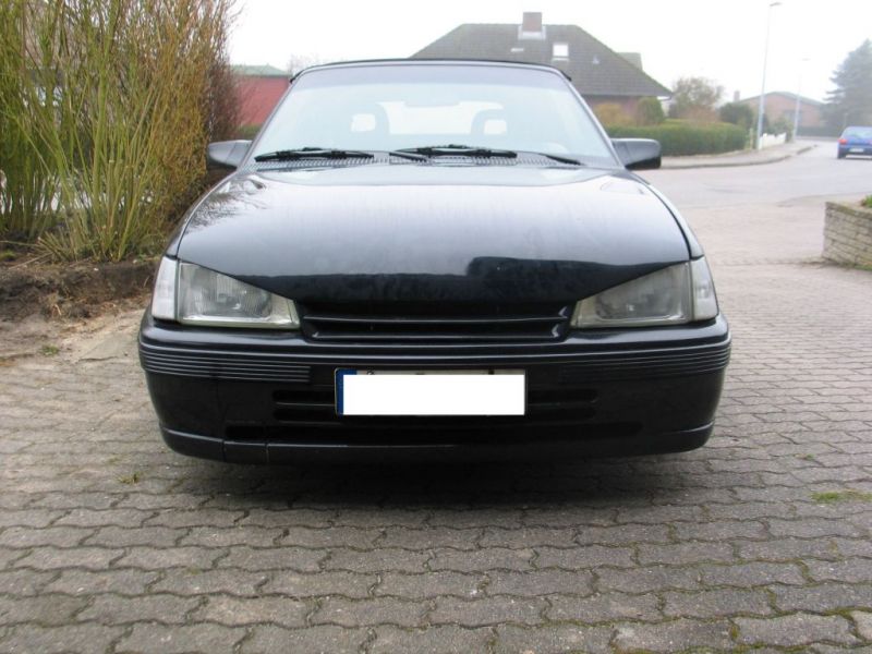

    das erste bild zeigt meinen alten mattig BB:

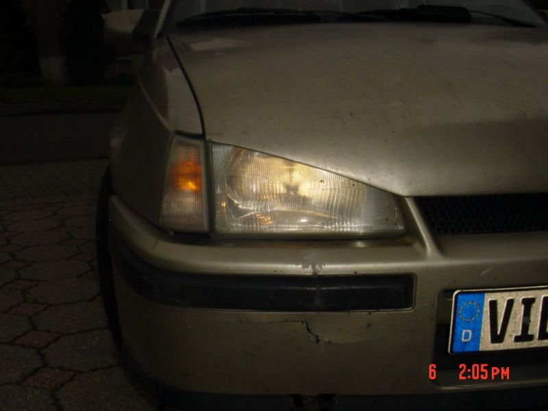

    und hier mal mit angepastem spenderblech eines kadetten wohl an astra scheinis aber egal,wenn man net den lichtkranz trifft :D =) :) :
