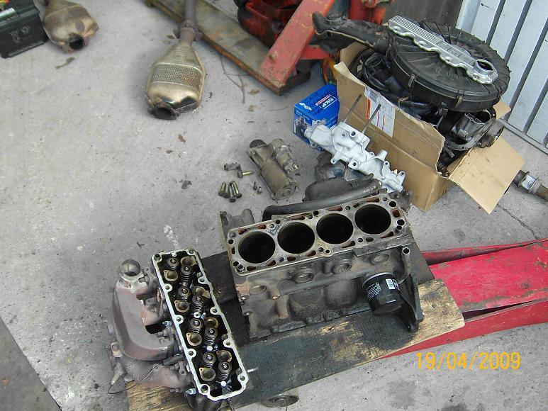

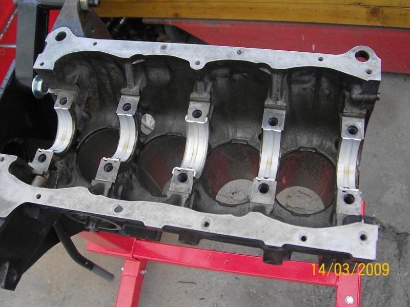

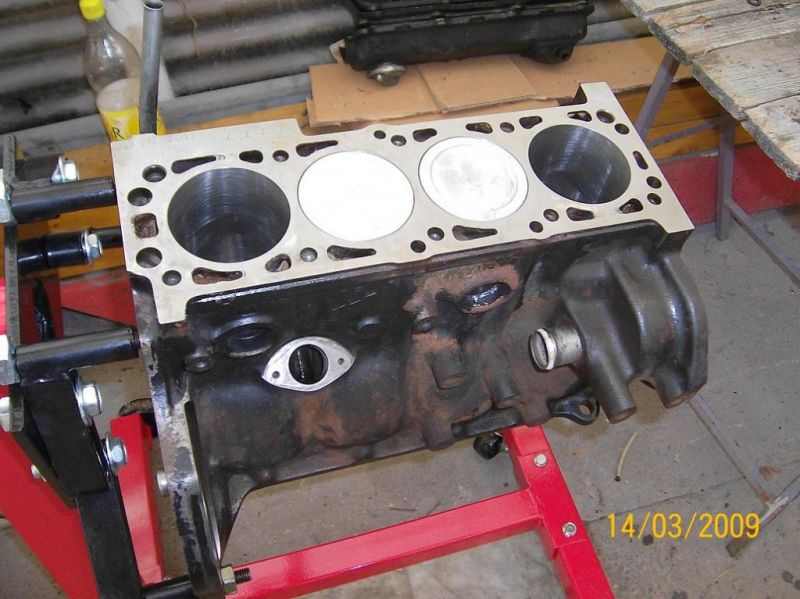

Anfang der Woche habe ich nun endlich meine C16NZ Teile vom Motorenbauer abgeholt. Block wurde aufgebohrt, geplant und gehohnt. Der Zylinderkopf wurde ebenfalls plan geschliffen und mir wurden neue Kolben von Mahle auf die alten Pleuel geschrumpft.

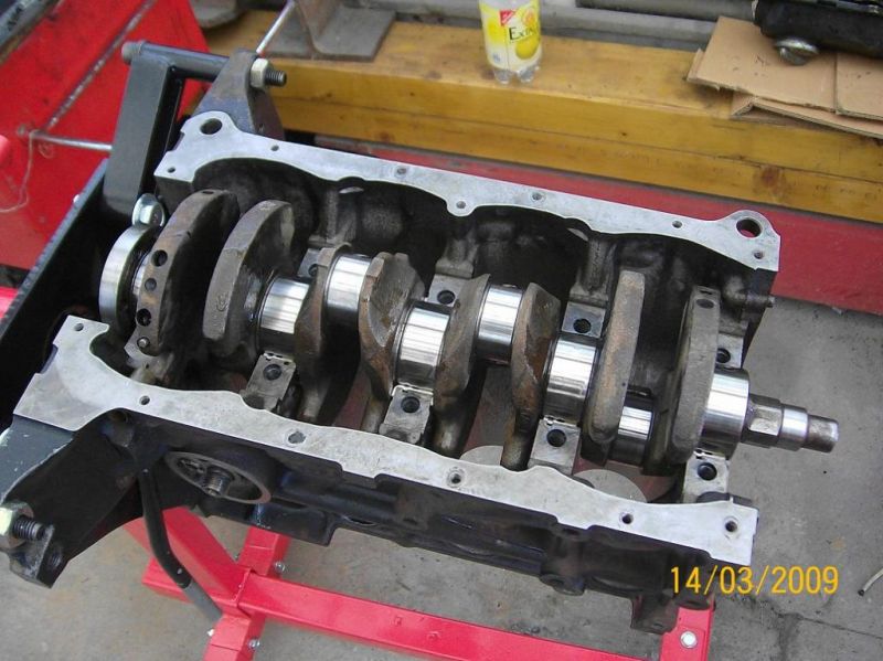

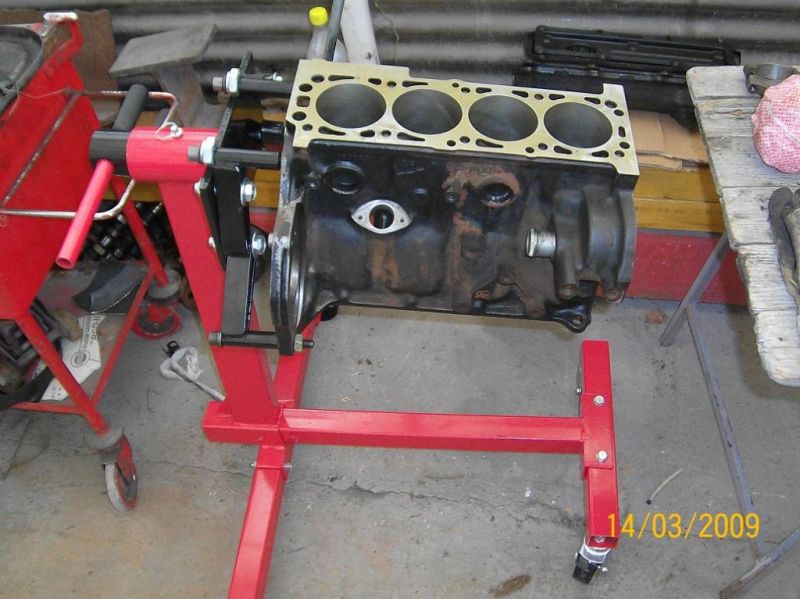

Hier mein Motorblock
Der geplante Zylinderkopf (Ventile kommen vielleicht noch neue rein oder ich mach sie sauber und schleife neu ein)
Und einer der neuen Kolben

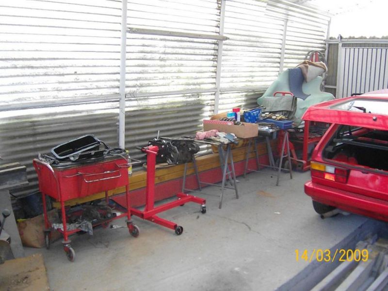

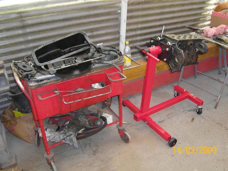

Hab den Block gleich zu meinem Bekannten in die Werkstatt gebracht wo ich ihn auch sofort an meinen neuen Motorständer gehängt habe (Bilder folgen).

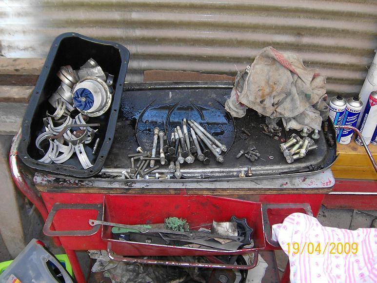

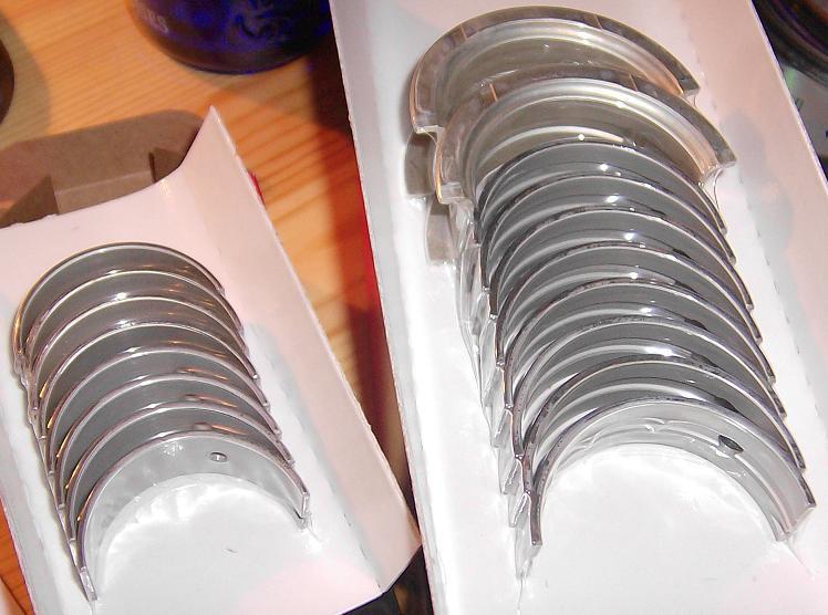

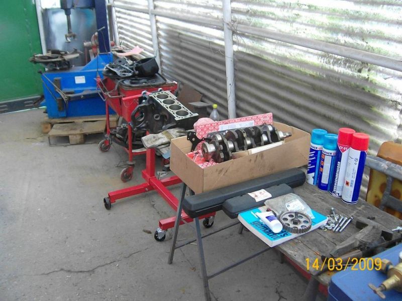

Hab gestern nochmal meine Kurbelwelle mit den alten Lagerschalen zum Motorenbauer gebracht damit die mir neue Lagerschalen besorgen.
Sobald ich die Lagerschalen und den Kurbeldichtsatz in den Händen halte fange ich an das ganze langsam wieder zusammen zu Puzzeln.
