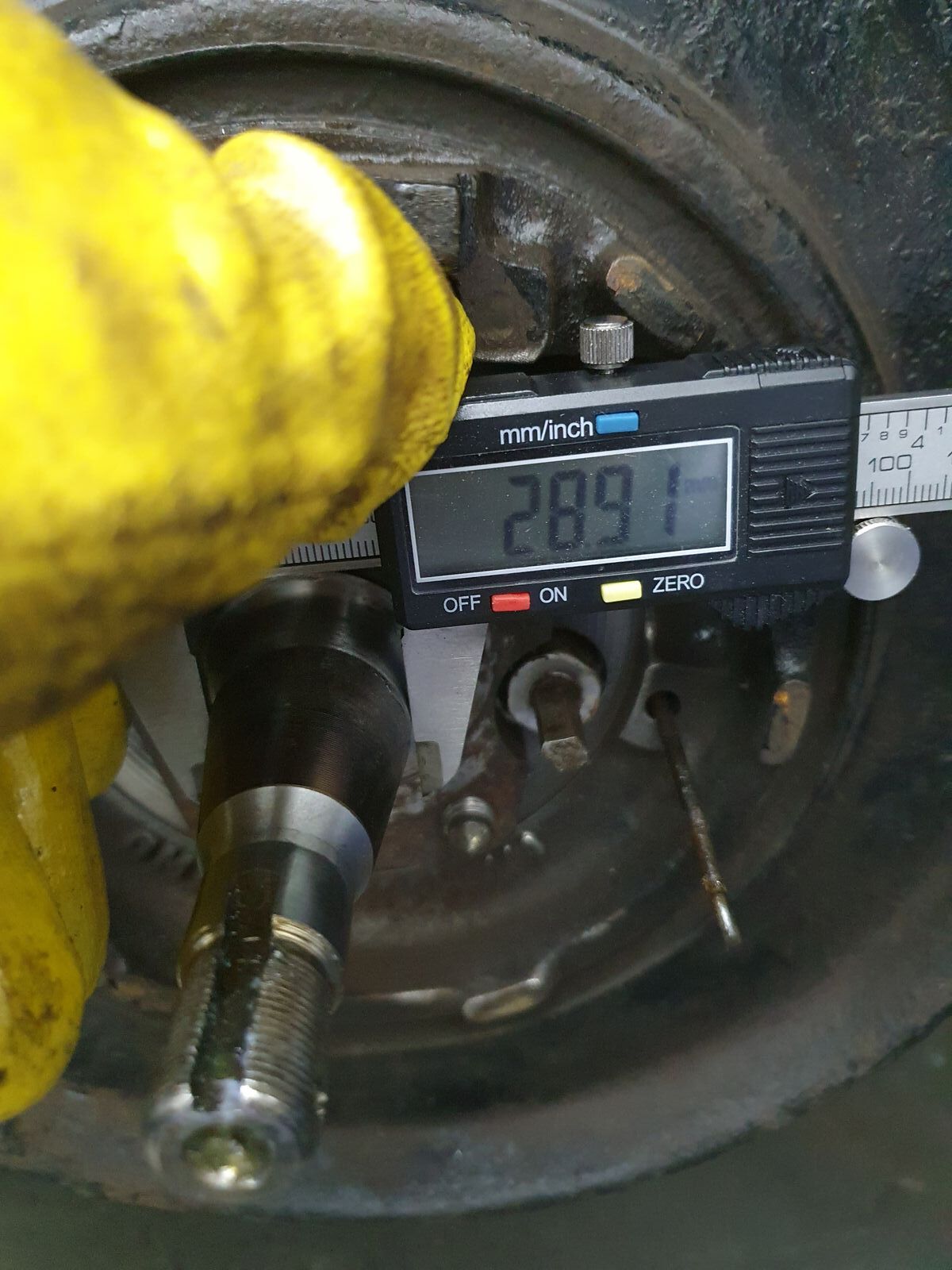

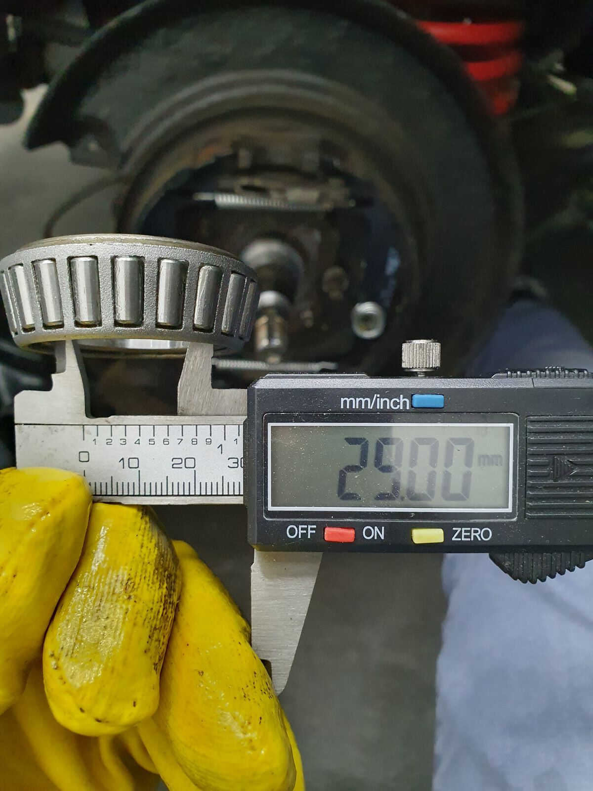

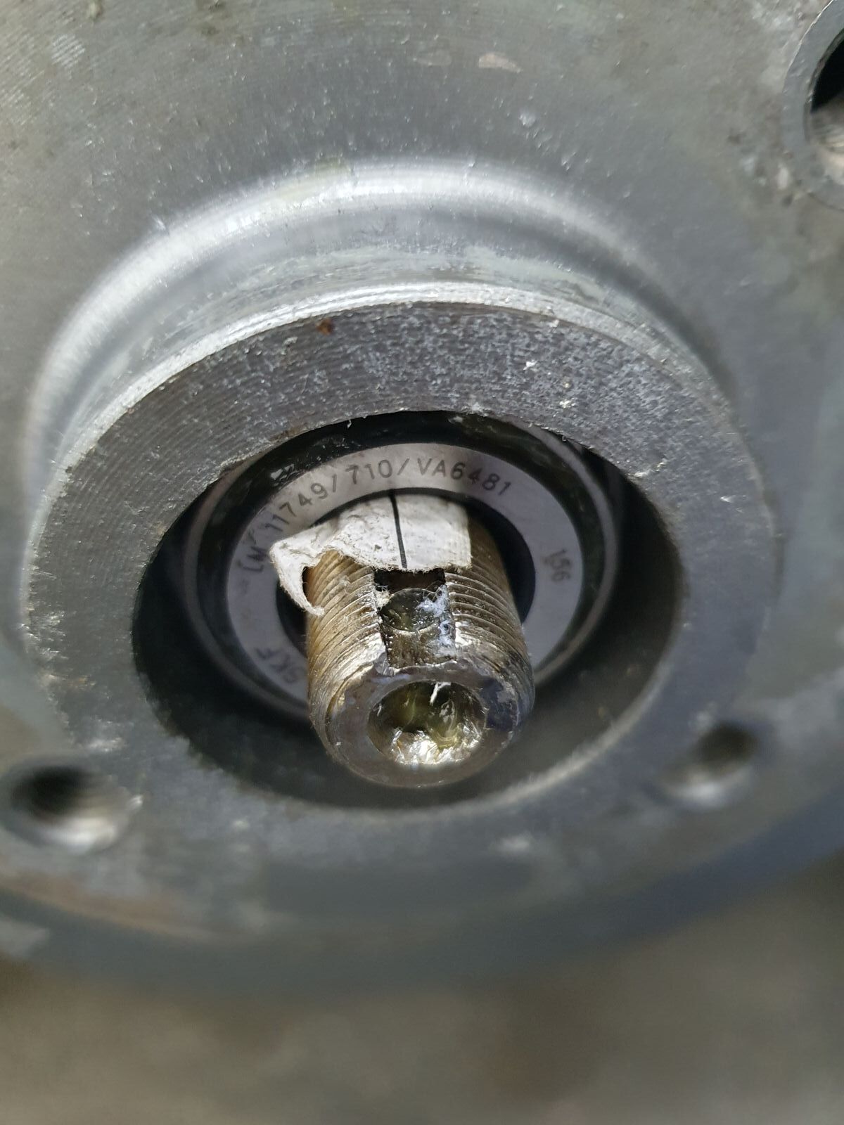

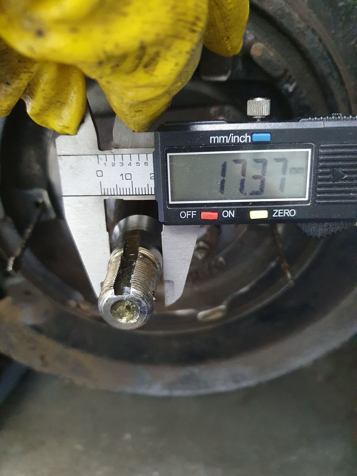

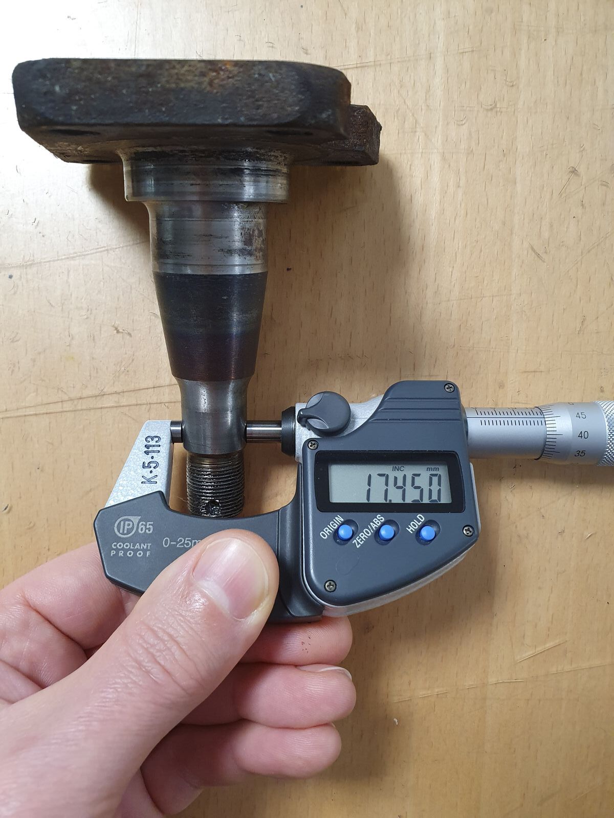

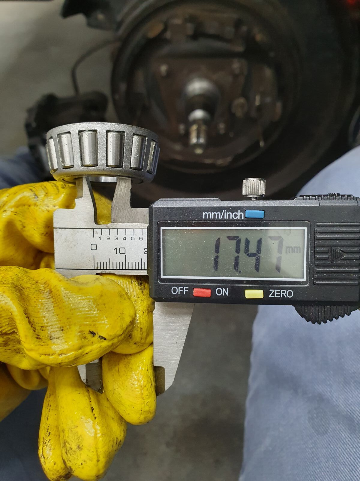

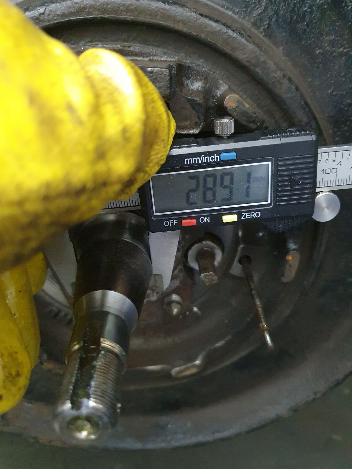

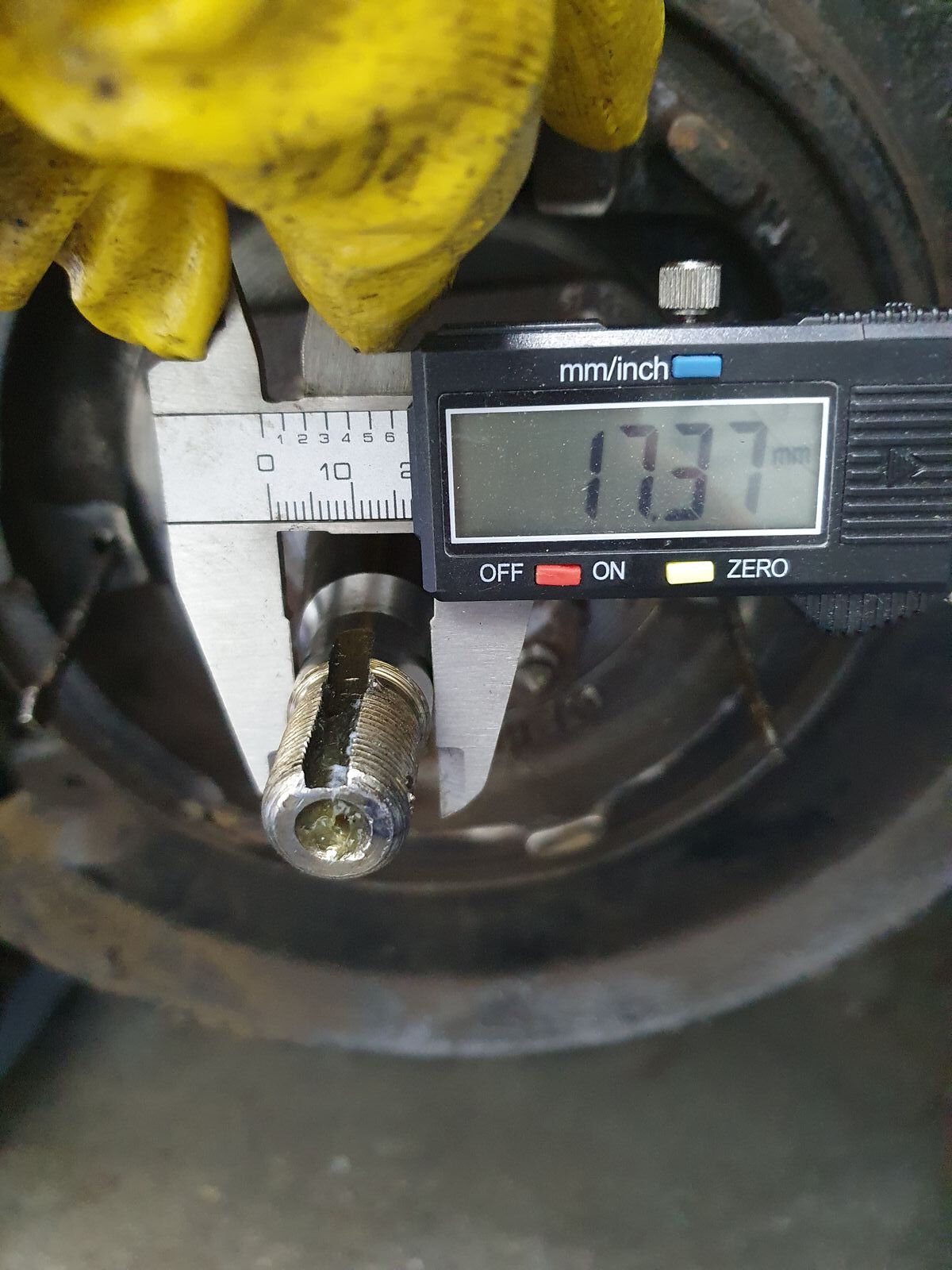

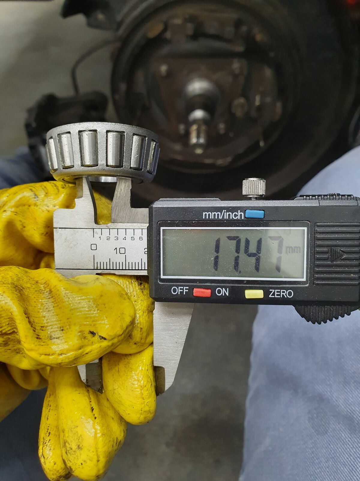

    Die Kegelrollenlager haben Zollmaße. Das äußere Lager mit einem inneren Nenndurchmesser von 11/16 Zoll = 17,4625 mm.
    Die gemessenen 17,47 mm für das Lager sind korrekt.
    Aber 17,37 mm für den Zapfen sind außerhalb der Toleranz und Grund für das zu große Spiel.

    Habe gestern nochmal etwas Lagerkunde betrieben und mir die gängigen Toleranzen angeschaut.
    Je nachdem was der Konstrukteur da gewählt hat, wäre man bei der Welle irgendwo im Bereich zwischen -5 bis -20mü. Verbessert mich wenn ich total daneben liege😉
    Bei dem gezeigten Achszapfen von mir fehlt ja schon ein Zehntel 🤪.
    Na gut, Fehler gefunden, war letztlich dann doch leider recht plausibel.
    Habe jetzt einen gebrauchten Achszapfen verbaut der maßlich deutlich besser ist --> Spiel ist weg 👌
    Danke für die Unterstützung 👍
