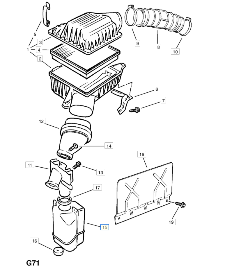

Warum der 16V ein anderer Kühler hat ist folgender: Man brauchte Platz neben dem Kühler für den Helmholzresonator, also der Plastikkasten zur Ansauggeräuschdämmung.
Daher ist der Kühler da schmäler, dafür höher. -
#5 Warum der 16V ein anderer Kühler hat ist folgender: Man brauchte Platz neben dem Kühler für den Helmholzresonator, also der Plastikkasten zur Ansauggeräuschdämmung.
Den Kasten besitze ich auch. Der war in meinem c20xe Umbau enthalten, als ich ihn gekauft habe. Allerdings war der nicht angeschlossen. Daher habe ich mich schon immer gefragt wozu dieser Plastikkasten gut ist...
Hat den überhaupt irgendjemand bei nem Motorumbau mit übernommen??
#9 Ach krass..der war bei meinem originalen 16V gar nicht mehr montiert. Hörte bei mir mit der 11 auf..
Da wollte wohl einer der Vorbesitzer mehr vom Ansauggeräusch hören
War damals gängige Praxis
