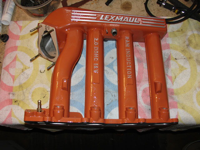

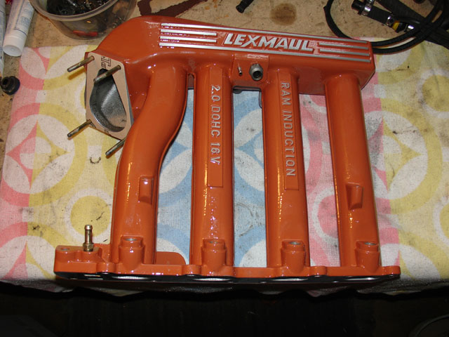

#13 Nein, das auf der Skizze bedeutet, dass der 6mm Anschluss (bei dir mit 3 nummeriert) mit dem 6mm Anschluss an der Ansaugbrücke (auf deinem Bild nicht zu sehen, aber direkt neben der Halterung für die Lichtmaschine) mittels eines Kühlwasserschlauchs verbunden werden muss.
Den Anschluss siehst du symbolisch mal an meiner Lexmaul Ram.
#16 Ja genau, 3 & 4 sind die Drosselklappenvorwärmung und 5 & 6 dienen der Nockenwellengehäuseentlüftung.

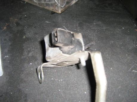

Und richtig, dein Bild zeigt das Tankentlüftungsventil. Zum einwandfreien Lauf des Motors sollte es immer angeschlossen werden. Viele lassen es weg und ich hab das auch mal probiert. Ohne das Ventil wurde aber permanent ein Fehler hinterlegt und die Leerlaufdrehzahl war recht unruhig. Wie du die beiden Anschlüsse belegst ist egal, Hauptsache eine Seite an die Drosselklappe und die andere Seite zum Aktivkohlefilter. -

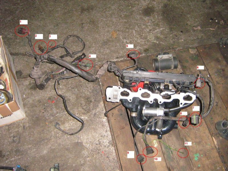

Meine nächste Frage inklusive Bilderrätsel bezieht sich auf den Motorkabelbaum siehe Bild 1. Wo gehören welche Stecker hin??? Wobei 1 - 4 im Innenraum sein müssen. Aber was mich brennender interresiert ist bei Bild 2 und 3 zu sehen. Bild 2 ist der alte Kabelbaum vom NE der am Schluss diesen Mehrpoligen Stecker hat welchen mein XE Kabelbaum nicht hat. Und an Bild 3 kann man den Endstecker des Innenraumkabelbaumes sehen welcher danach einen Kabelbaum hat welcher mit dem Stecker auf Bild 2 verbunden ist. Also ich glaube ich benötige noch diesen Kabelbaum von Stecker auf Bild 3 weg in den Motorraum wo solche Sachen wie Anschlüsse Starter und Lichmaschine drauf sind???? Oder kann ich den vorhandenen NE Kabelbaum nehmen und diesen Stecker anschluss wlecher eigentlich zum NE Motorkabelbaum gehen würde einfach weglassen?????
