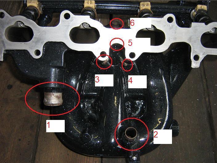

Danke kadett-gsi-driver genau so eine Antwort habe ich gebraucht. Aber die nächsten Fragen warten schon, Bild 1 wofür sind diese ganzen Anschlüsse: Nr.1 denke ich mal Wasseranschluss, und da ist auf der anderen Seite der Brücke bei der oberen linken Einspritzdüse auch ein Wasseranschluss welcher mit Nummer 1 zusammenhängt, benötige ich diesen überhaupt?? Und Anschluss 6 ist Drosselklappe und da sind darunter auch noch zwei kleine wofür sind denn die???

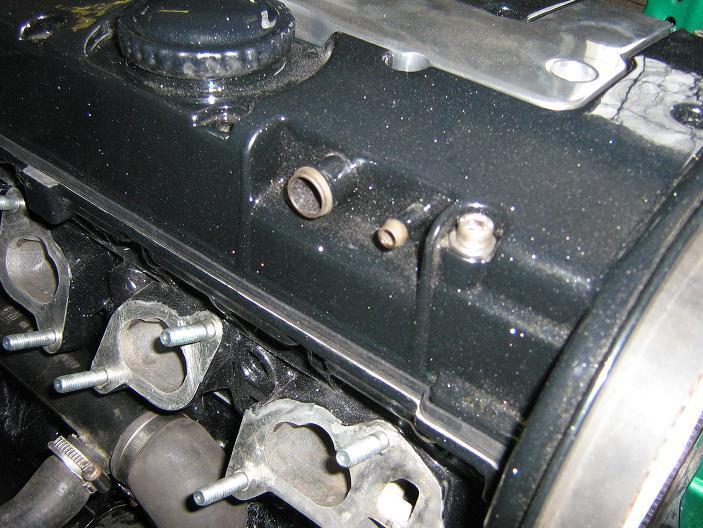

Und beim Ventildeckel wieso sind da zwei Entlüftungsausgänge????

#7 1 - Anschluss Kühlwasser am Block und Verteilerrohr
2 - Anschluss Leerlaufsteller - vom Leerlaufsteller dann noch zum SFI Kasten
3 - Kühlwasserkreislauf - 1x zum Kühlwasserbehälter
4 - Kühlwasserkreislauf - 1x zur Ansaugbrücke
5 - geht zum Ventildeckel (dünner Anschluss)
6 - zur Nockenwellengehäuseentlüfung am VentildeckelDer dicke Anschluss am Ventildeckel geht zur Drosselklappe, der kleine Anschluss an deine Nummer 5.
Die beiden kleinen Anschlüsse an der Drosseklappe gehen zum Benzindruckregler (der dickere, rechts) und zum Tankentlüftungsventil (der dünnere, links).

Das einzige was mir nicht ganz klar ist an der Skizze ist der DM 6 vom Kopf zur Drosselklappe ich denke da ist Drosselklappe -> Ansaugbrücke wie von Frank geschrieben gemeint???Und noch was wie haben die von NE auf XE Umrüster das mit dem Gaszug gelöst??? Oder hat zufällig jemand noch einen XE Gaszug herumliegen??????
