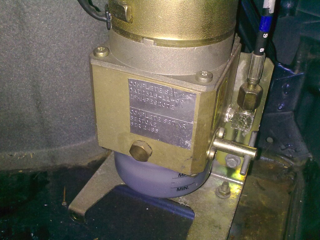

    scheisse du... also da hab ich mich noch nicht getraut irgendwas anzufassen:
    Ist das die Benzinpumpe? Und wenn ja, wo versteckt sich da der Filter?
    Übrigens hat mein Opel Vertreter am Samstag geschlossen... Zumindest das Ersatzteillager...
    Edit: Ah, hehe. die Hydraulikpumpe des Verdecks... ja wo ist denn diese Benzinpumpe... hinten rechts dann zumindest mal nicht...

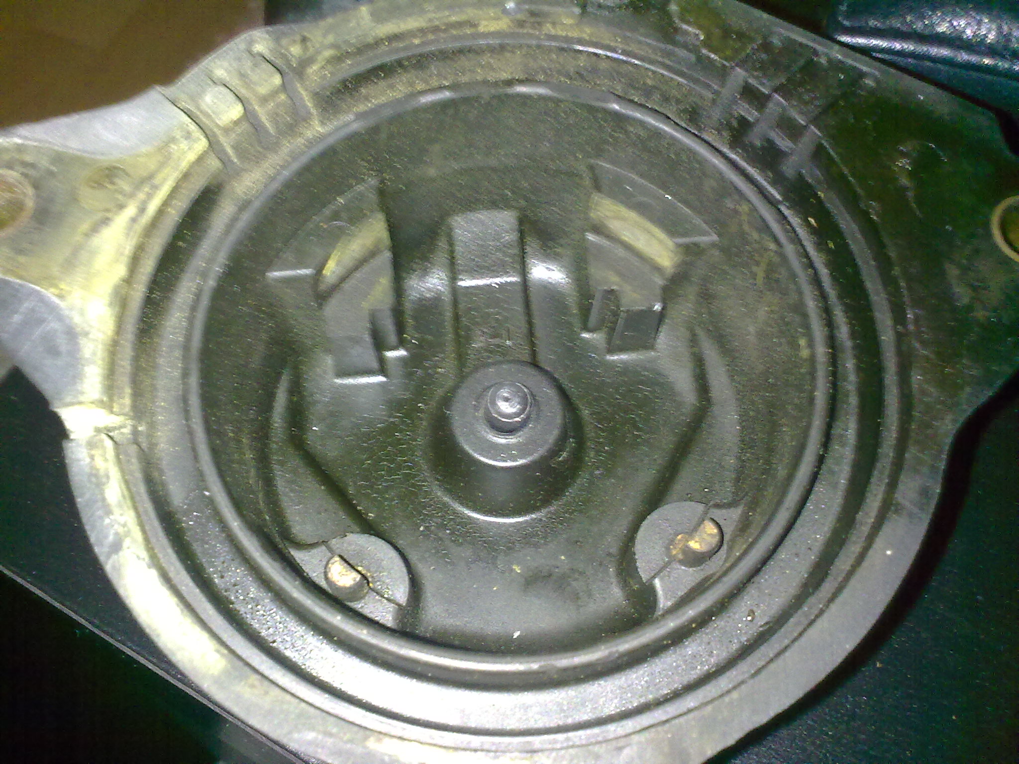

    bei mir geht er auch im leerlauf aus - auch abrupt und ohne anzeichen.
    hab da ein Foto gefunden, sieht bei mir ziemlich ähnlich aus:
    und das würde dann dazugehören:
    Hinten Filter und vorne Pumpe?

    hab ja gesagt unterm auto :D
    aber nun hast duse ja gefunden. :) der mit den pins is die pumpe das adnere der filter.
    Beim neuen einbau aber auf die flussrichtung achten. :)
