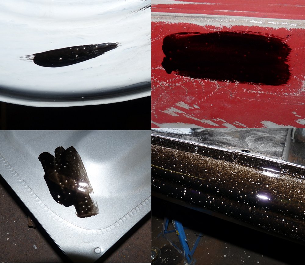

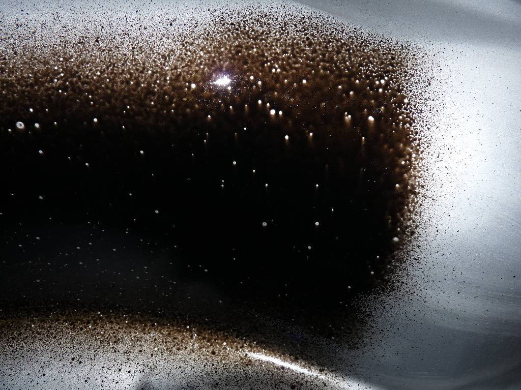

Neuen Lack gekauft - bildet Krater & Löcher überall.. was mache ich falsch ?!

Japp, würde prüfen ob dein Druckluftschlauch so 'ne Öl Anreicherung für Schlagschrauber usw. hat. Gibts ansonsten Ölflecken, Fässer, offene Reinigerbehälter in deiner Werkstatt, durch die Dämpfe entstehen könnten, die sich immerwieder auf der Oberfläche absetzen? Versuch mal einen anderen Raum!

#15 Pistole und Luft sind astrein sauber und 100%ig nicht die Ursache, weil es beim Auftrag mit
Pinsel ja genauso aussieht!Konnte heute keine weiteren Versuche starten, kommt aber noch. ich brauch Farbe um
das Auto vor dem Winter fertig zu stellen, fahre nur Motorrad momentan, wird mir langsam
frisch an den Ohren.. na heute gings ja mal, war nicht so kalt.. o)kadett-gsi-driver
Du bist der Meinung, könnte durchaus am Lack liegen !? Hat Jemand schonmal dreckigen
Lack aus'm Laden erhalten ?! Wär ja ein Ding! Fällt mir ein, ich habe zwei Gebinde, werde ich
auch mal die andere große Dose aufmachen, vll ist die anders..Danke!
#17 Ich lackiere ab und an auch mal immer wieder, hoffe darum bissl Rat geben zu können. Jetzt weis aber keiner so richtig unter welchen Bedingungen du lackierst. Absolutes NoGo ist nen Druckschlauch zu verwenden, der irgendwo rum hing und womöglich mittels Öler hinter dem Kompressor verwendet wurde. Ich habe mir extra zum lackieren nen neuen Silikonfreien Lackierschlauch gekauft, den ich auch nur dafür verwende und nichts anderes. Nen Wasserabscheider ist ebenso wichtig. Aber kein so ganz billiger. Der Filter sollte nicht gröber wie 20mü sein.
Hast du den Lack schonmal mit einem Pinsel gestrichen? Wenn ja und es entstehen dann keine Krater dann weist du ja wo genau du suchen musst.
Direkt unter der Sonneneinstrahlung würde ich auch nicht lacken, denn dann trocknet die ober Schicht schneller und dann noch eventuell entweichende Gase platzen aus der Oberfläche heraus. Das selbe kann mit einem normalen Heizgerät passieren, bzw mit einem Mittelwelleninfrarotstrahler. Kurzwellenstrahler ist dafür geeignet, aber auch sehr teuer. Wenn das Blech kälter ist wie die Umgebungsluft dann kann ebenfalls so ein Effekt eintreten.PS: Sorry, hatte nicht alles gelesen... Aber sehe grad das du ja das gleiche Problem hast wenn mit einem Pinsel aufgestrichen wurde. Dann scheint es wohl doch am Material zu liegen.

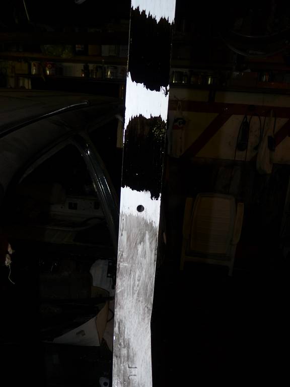

#20 Hi Lackexperten.. o)
Soo, also die Löcher sind jetzt weg. Siehe Foto.. o)

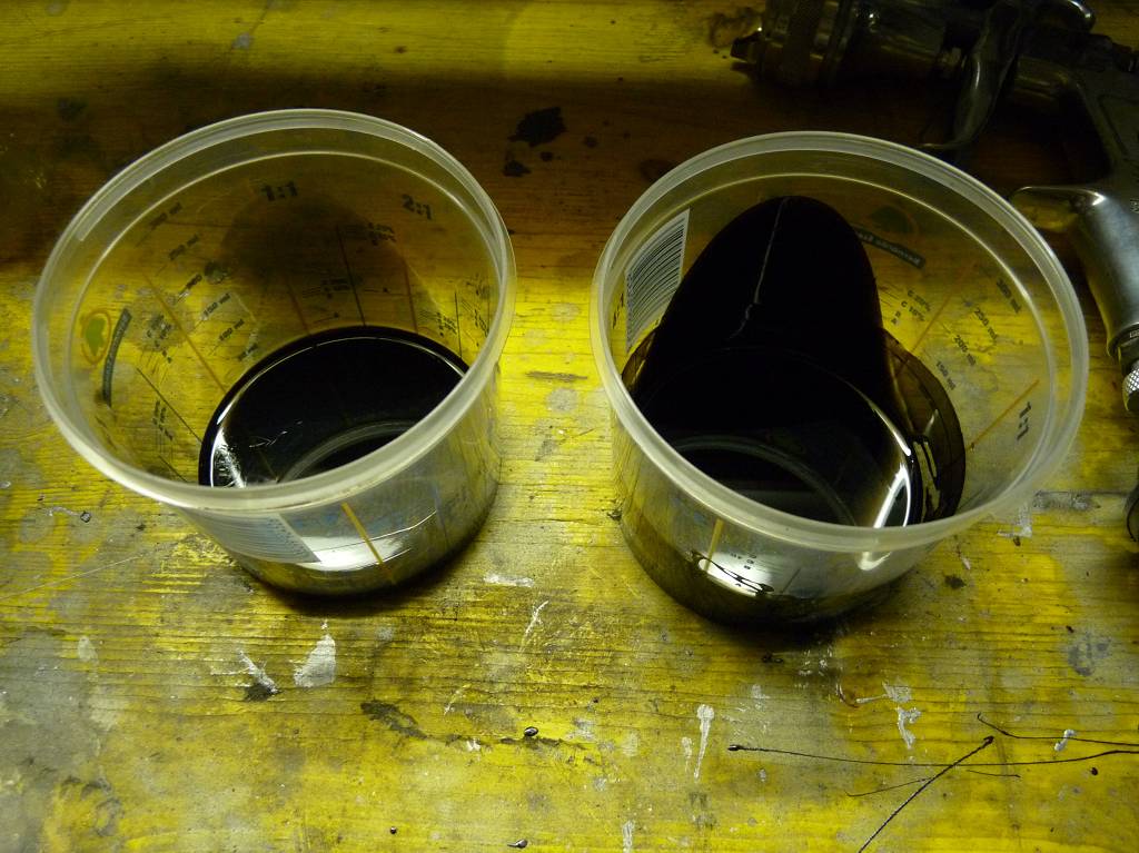

Es kann jetzt eigentlich nur noch am "Rührstäbchen" gelegen haben. Hatte den Schrauben-
dreher zum Umrühren wohl nicht gut genug abgewischt, diesmal außerdem einen anderen
genommen, muss mir mal wohl 'nen Satz Holzrührer besorgen.Gestern habe jedenfalls nicht viel anders gemacht als davor, die frisch grundierten Teile auch
nicht abgerieben, falls es am Silireiniger liegt (frisch & selbst grundierte Teile entfette ich sonst
auch nicht). Nun, aber den Rührstab diesmal dreimal gereinigt und "desinfiziert", scheint einen
gewissen Unterschied gemacht zu haben. Sonst habe ich überall die gleiche Sorgfalt walten
lassen wie davor. Mit Pistole diesmal auch an anderen (u.U. nicht sonderlich sauberen Stellen -
nur als Extratest) kein Problem.Also erstmal Daumen hoch.. o) Vielen Dank für's Mitüberlegen!.. o)
ps: Das Graue darunter ist gestern Abend noch organisierter Referenzlack, auch RAL9005 von
Standox.. komischerweise ist das Zeug wie Wasser, wurde mir aber beim Händler frisch
abgefüllt (100ml zum Gegentesten). Seltsamerweise deckt das überhaupt nicht, wirft aber auch
keine Löcher.. o) Nun, soll mir egal sein.. die 7 Liter sind wohl zu gebrauchen. Die oberen
zwei schwarzen Streifen sind einmal mit Standox und einmal mit Universalhärter, beides ok. -
