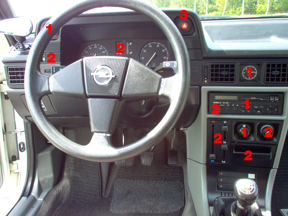

    Hallo Kadett-Heizer,
    betrachte Dir das angefügte Bild, hier habe ich die Schalter mit Ziffern versehen.
    1 - bei Zündung
    Symbol im Lichtschalter
    Radio-Beleuchtung, wenn eingeschaltet
    Gebläseschalter
    Uhr
    2 - wenn das Licht eingeschaltet wird
    Symbol im Schalter für die Nebelschlussleuchte
    Instrumentenbeleuchtung
    Radio, nur der Einschaltknopf
    Symbole für Heizung/Lüftung
    Aschenbecher/Zigarettenanzünder
    3 - Warnblinker
    leuchtet nur wenn er betätigt wird auch ohne Zündung und bekommt Dauerstrom über die Sicherung 15.
    Viel Erfolg
    DreamOpel
    DreamOpel:
    Der Warnblinkschalter leuchtet bei mir aber immer sobald die Zündung an ist.
    Nur abwechselnd hell blinkt er beim einschalten! ;)
    Achso...vergessen....das Handschuhfach ist auch beleuchtet sobald Wagen auf Zündung ist.

    @ Frisco-2.0
    sorry, Du hast recht, der Schalter für den Warnblinker sollte bei eingeschalteter Zündung leuchten.
    Mit dem Handschuhfach ist es ebenfalls so richtig.
    Wie sieht es mit deiner Kofferraumbeleuchtung aus. Bei meinem Beauty leuchtet diese nur beim geöffneten Kofferraum, wenn ich Standlicht einschalte.
    Nur die letzten Modell wurden so ausgeliefert. Dies hört sich komisch an, ist aber so.
