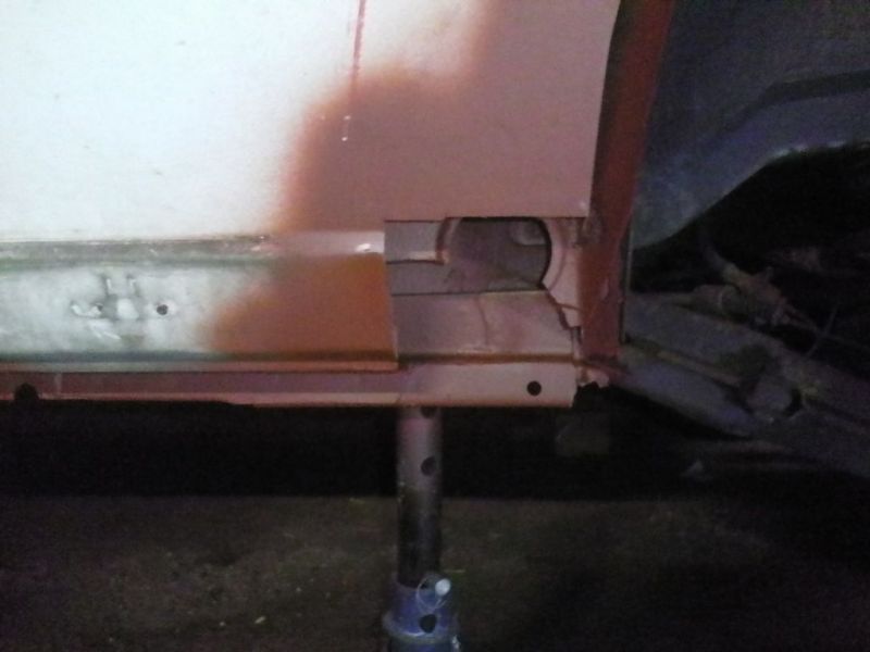

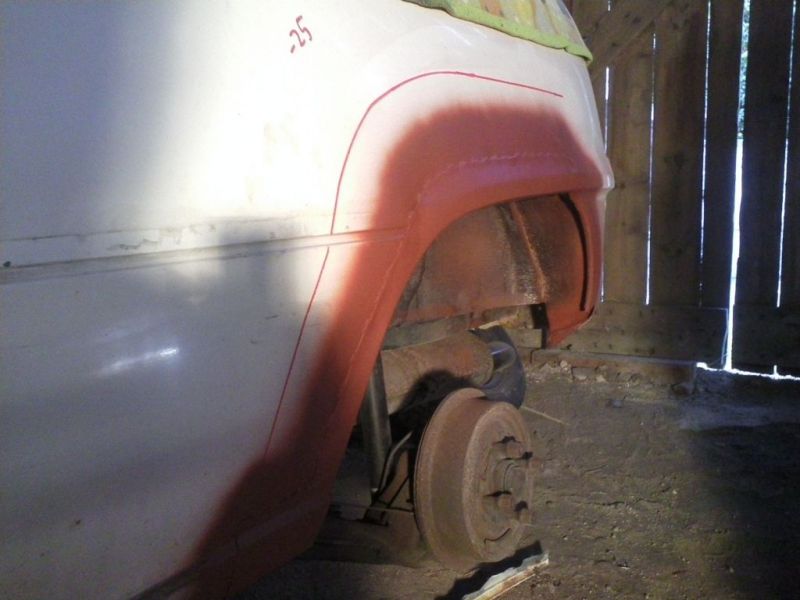

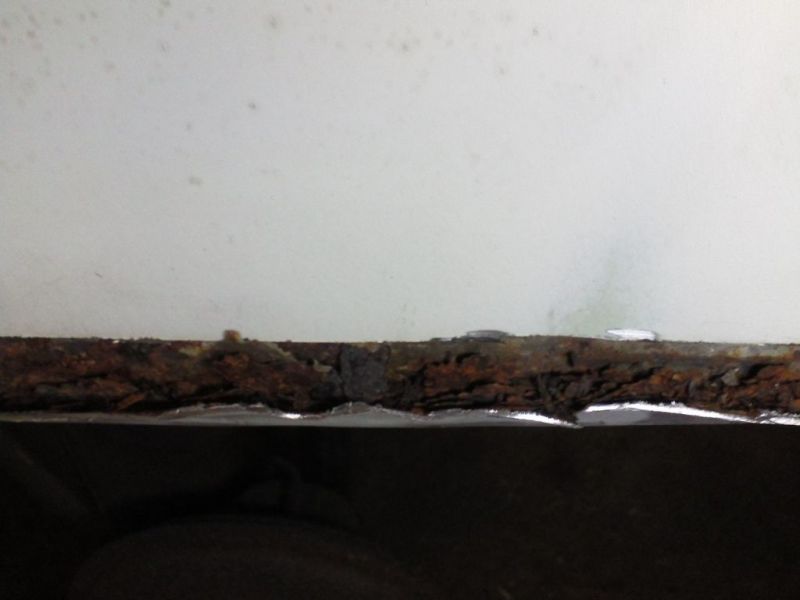

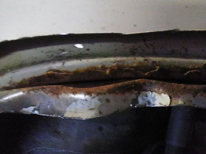

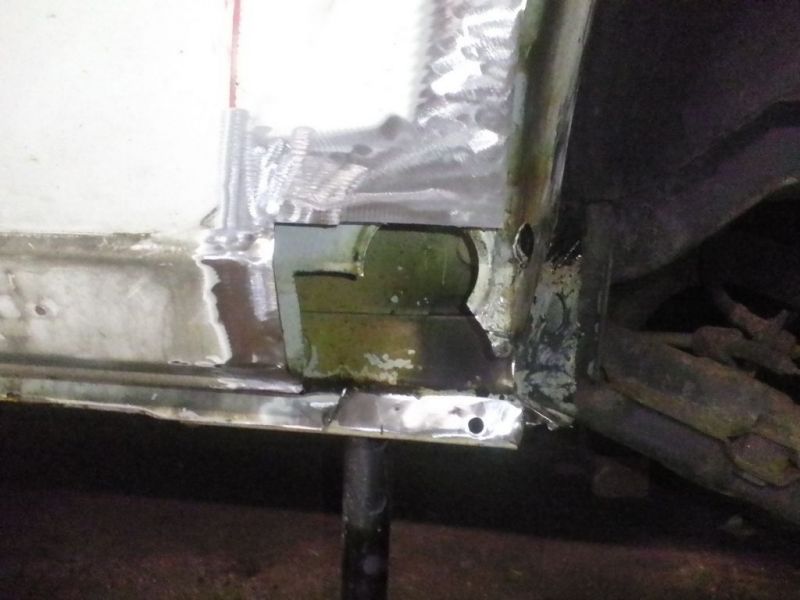

Da hab ich auf der Beifahrerseite doch noch was Rost gefunden:
Die neuralgischen Stellen wie Radhaus und der Länsträger wo es sonst hinterm Aktivkohlebehälter gammelt sind heile:

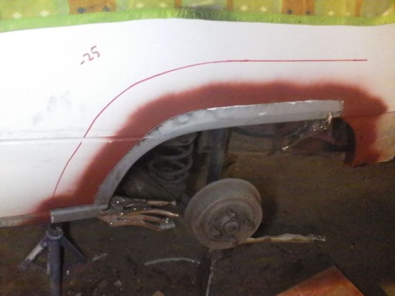

#16 Na,ja, zerlegt ist er ja noch nicht wirklich.
Er ist ja fast noch fahrbereit. Deswegen hab ich gestern mal den Motorkabelbaum und so schon mal rausgenommen.
Ich kenn mich doch, sonst baller ich schon wieder zum Spaß mit der motorisierten Rohkarosse durchs Dorf

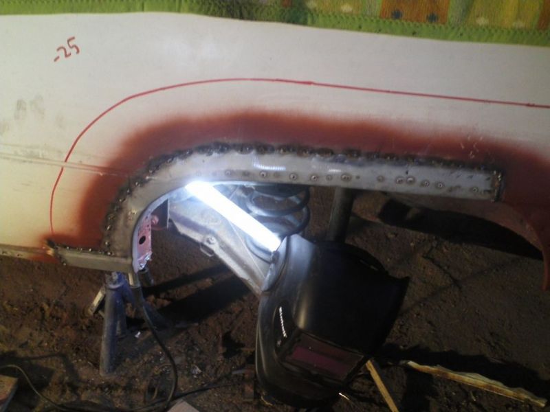

Hab jetzt mal Bleche bestellt, und natürlich kede Menge Kleinschei**.
Dann geht es hurtig los mit flexen und schweißen.
Den Motor mach ich aber erst nach Karneval raus.

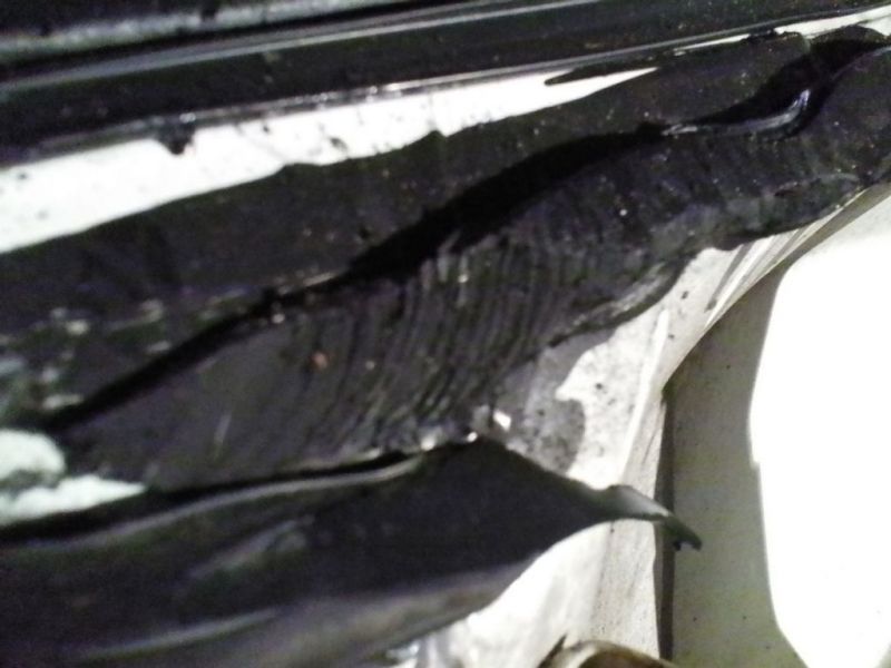

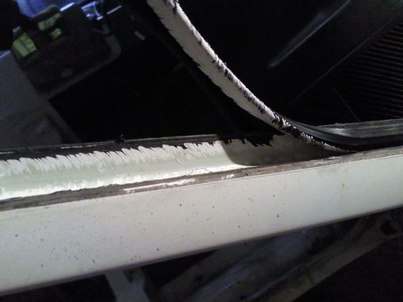

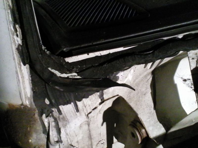

Als ich die Windschutzscheibe rausgenommen hab,hat mich der Schlag getroffen. Beim Abmachen das Dichtgummis kam die Scheibe schon stellenweise mit! Zuerstachte ich, super, musste kein Loch für den Draht stechen. Aber Pustekuchen,lediglich 3 cm musste ich schneiden, der rest ging so ab.
Weiß der Geier welchen Primer die da genommen haben ( ist nicht mehr die werksmäßige), da hat nix gehalten.Die Kleberaupe konnte ich mitsamt Lack von der Karosse ziehen :rollin:

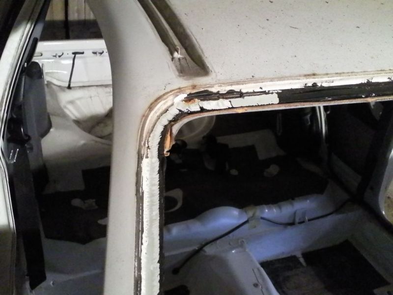

Hier ist die einzige Stelle die Gehalten hat, ein Wunder dass die Karre dicht war und ich die Scheibe nicht beim Bremsen "abgeworfen" hab :rollin: :

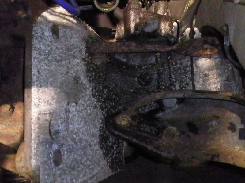

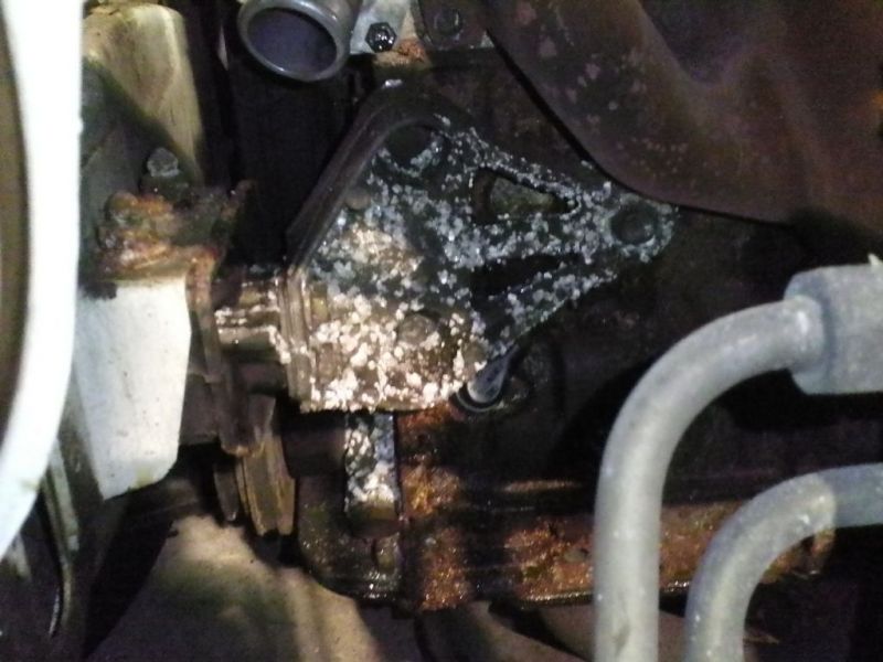

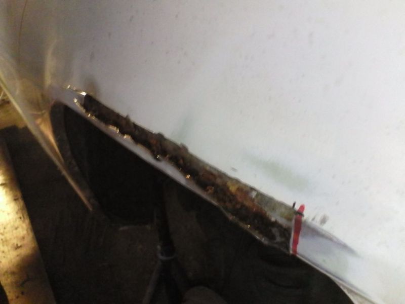

Hier noch ein paar Bildchen was Streusalz so alles kann, mal gucken wie ich das Alu wieder hin bekomme, strahlen vielleicht?
