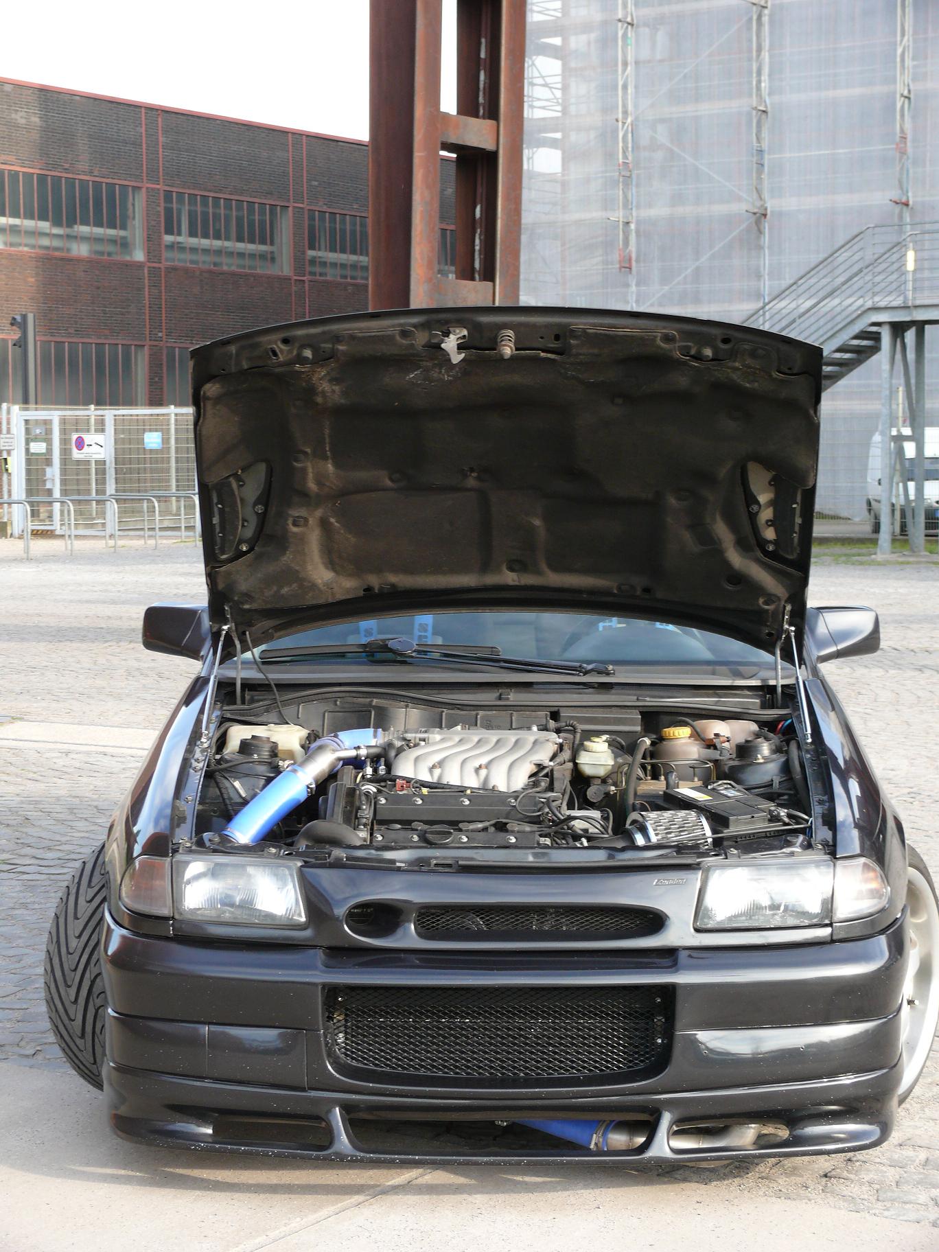

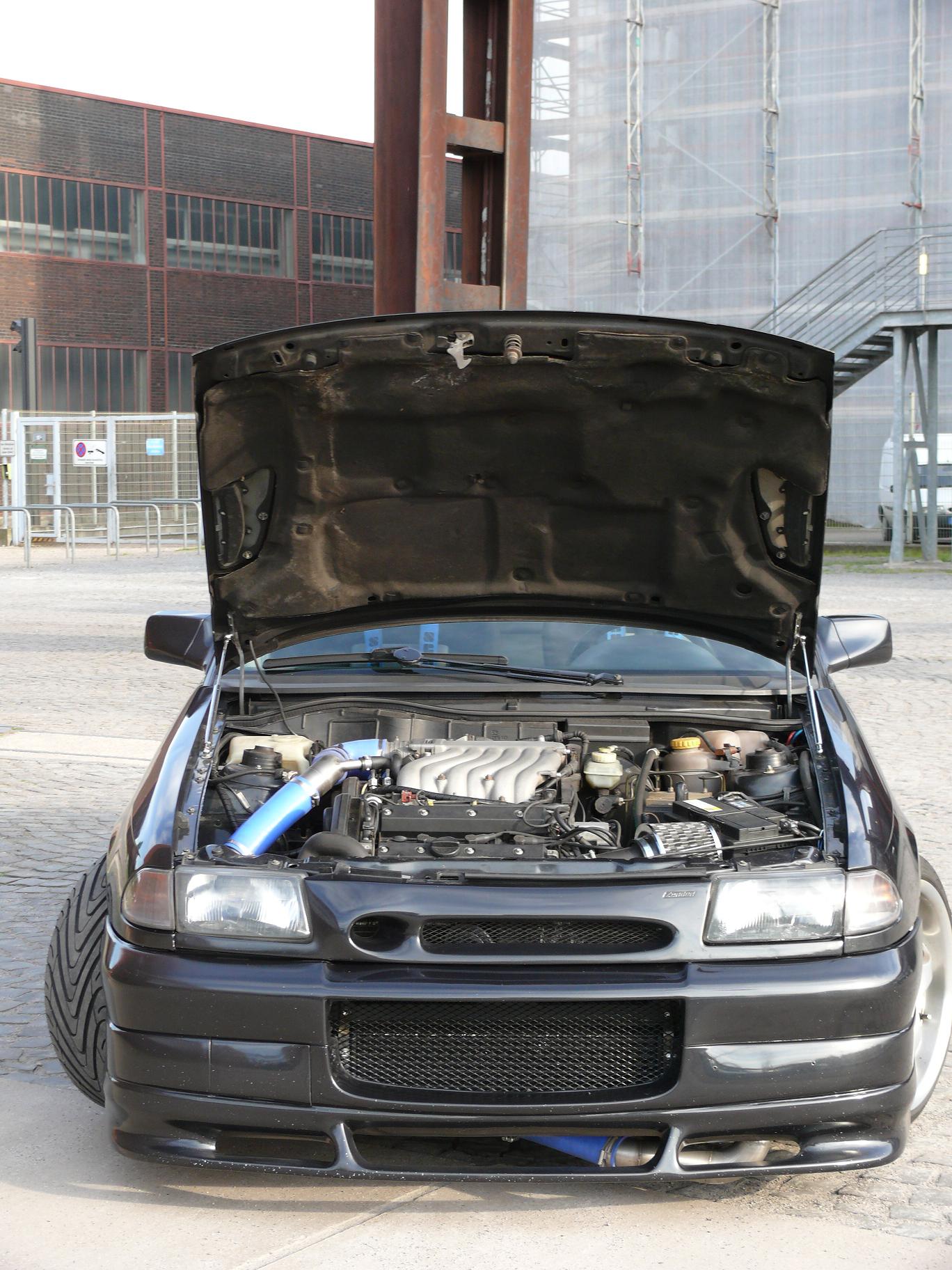

#20 Ist ein X25XE Mit Kompressor aus dem CLK Mercedes.
Der Motor leistet an die 250PS auf snften 0,6 - 0,8Bar Druck
Angesteuert durch den Originalen Riemen für den X25XE Mit klima und auch die Halterung ist Vom Klima, ist ein anderer Motorhalter leicht bearbeitet, sind nur ein Paar überstände geglättet und zwei Löcher geändert, passt wie ne eins.
Ich Möchte Betonen das das Auto nicht meines ist sondern von meiner Ex, ich habs mit ihr aufgebaut von null an.
Die Verrohrung ist leider nicht ideal und steht unten hervor und schrappt oft auf dem Asphalt
Die räder sind 205 35 17 und Kämpfen oft obwohl Supersport Contact.
Schiebt ab und an aber der fahrgenuss ist Bombe.
Der umbau ist nicht einfach da der kompressor eine Magnetkupplung hat die Über microschalter an der Drosselklappe angesteuert wird sobald die klappe leicht öffnet.
Es Gibt auch Videos wie das ding geht die hab ich aber leider nicht auf meinem Rechner.
Das Arme Ding steht sich nun leider bei mir in der Garage die Räder plattz.b.
