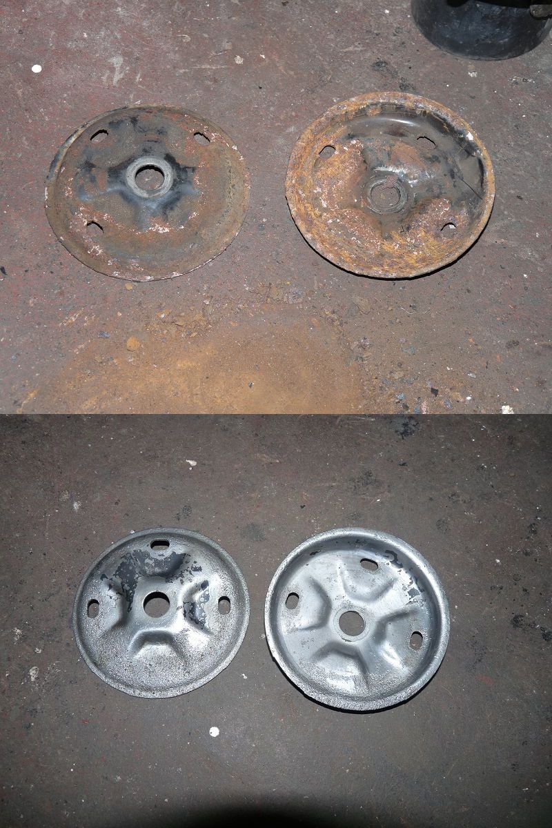

Hier noch ein weiteres Beispiel, weil der Thread so schön ist.. o)
