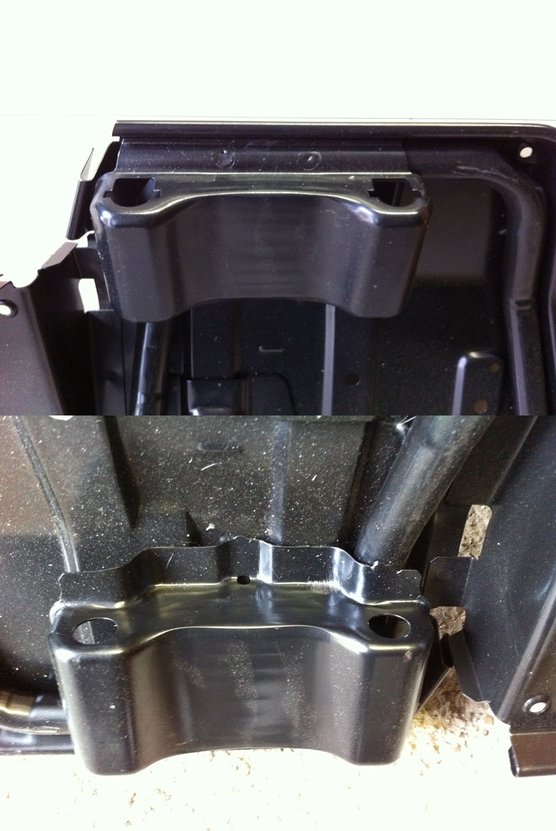

Hier nun eine der acht verbauten Halterungen, welche an der Rückseite der Lehnen vernietet wurden:
Einfache Schellen, welche ich für Stück 20 Cent im Baumarkt gekauft habe. Also Kosten in Höhe von 1,60 Euro!!
In diese Schellen wurden kurze Stücke eines alten Kühlerschlauches (Verbindung zwischen Kühler und Ausgleichsbehälter vom E-Kadett) eingelegt und in diese werden dann die Kopfstützen eingeschoben. In die Rückseite der Sitzbank werden jeweils zwei Bohrungen pro Schelle (5,5mm) vorgenommen. Fertig sieht das dann so aus:
Danach wurde die rückseitige Verkleidung an den originalen Befestigungslöchern wieder angebracht. Allerdings musste hier mit vier kleinen Blechschrauben nachgeholfen werden, damit sich kein Hohlraum zwischen den beiden Haltern der Kopfstützen bildet.
