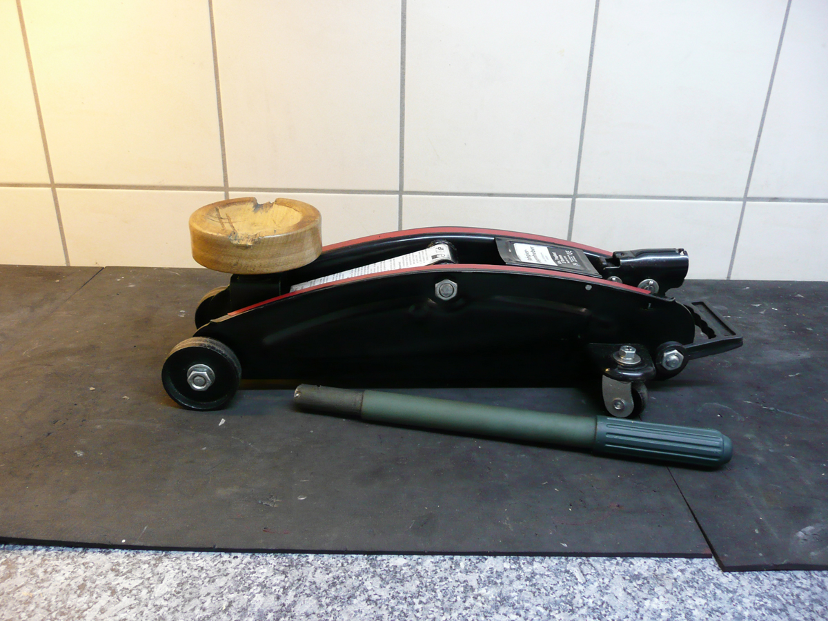

    Wenn Du den Wageheber selten benutzt und deshalb wenig Geld anlegen möchtest, dann kannst Du Dir einen 2t-Wagenheber vom Discounter Al.. oder Li.. kaufen. Habe ebenfalls einen günstigen in meiner Garage, dieser ist aber nur für einen Reifenwechsel oder "mal eben" hochbocken geeignet.
    Das Fahrzeug steht nicht so sicher und Du musst schon 20-mal pumpen um die 35 cm Gesamthöhe zu erreichen. Dieser Wagenheber ist sehr leicht und auch mal schnell für einen Außeneinsatz geeignet.
    Negativ ist hier die Anfangshöbe von 14,5 cm und auch die Verarbeitung, alles wackelt an diesem Wagenheber, nach dem ich die Sicherungsstifte mit zusätzlichen Unterlegscheiben hinterlegt habe, ist es bedeutend besser geworden. Auch der Pumphebel ist nicht der Beste, hier wurde aus einer gummiummantelten Metallstange ein stabiler und kurzer Hebel gebaut, so kann ich auch mal, wenn es am Stellplatz etwas enger ist, den Wagenheber gut nutzen. Besonders sollte man auch beim Kauf auch auf die Wagenheberaufnahme achten, bei den günstigen hat diese nur ca. 6 cm Durchmesser, ich finde, dies ist zu wenig. Habe mir deshalb einen 12 cm Teller aus Hartholz gedrechselt, siehe Foto.
