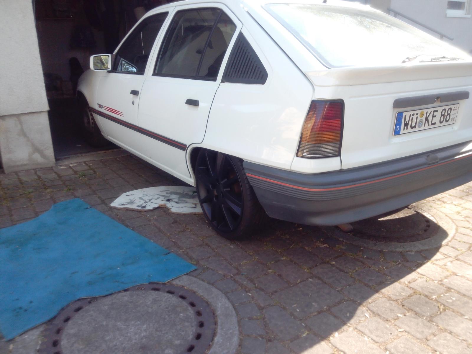

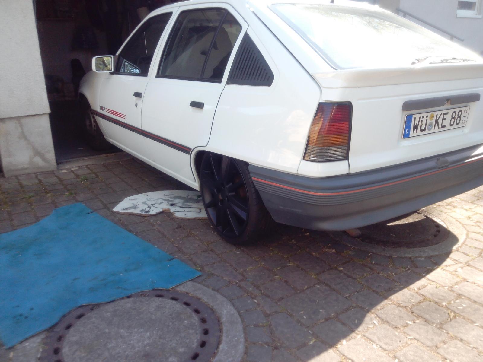

Und jetzt zurück zum Thema, du möchtest mindestens 80mm tiefer, dann noch 185/35/17er Reifen fahren?
Vielleicht mag das bei deinem VW recht "komfortabel" funktionieren, jedoch sieht die Welt beim Kadett ganz anders aus.
Du hast schon registriert, was ich über den technisch serienmäßigen maximalen Federweg gesagt habe?
Wenn der gegen "0" geht und du dann noch son einen flachen Reifen fahren willst, was soll da noch Federn?
Das Domlager macht auch nur 1-5mm aus.
