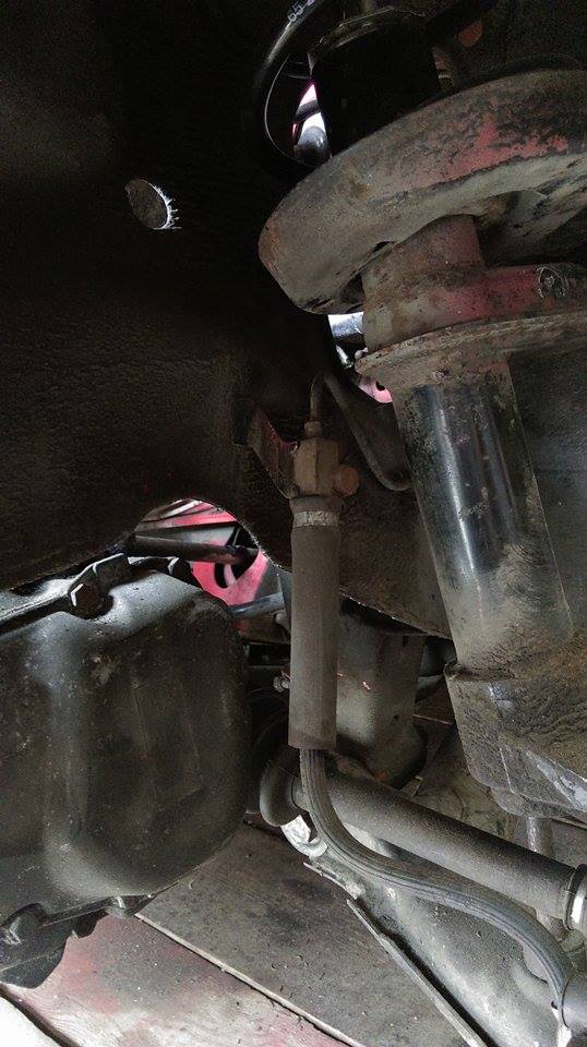

    Sind die Bremsschläuche links rechts gleich , wollt eben schnell neue Bremsschläuche bestellen und finde immer nur die Linke seite oder ist meiner einer zu blöd zum suchen .
    Bitte Bilder anschauen , über antworten würd ich mich freuen ,
    Wiegesagt ist für ein Kadett e 13S ez 3.85

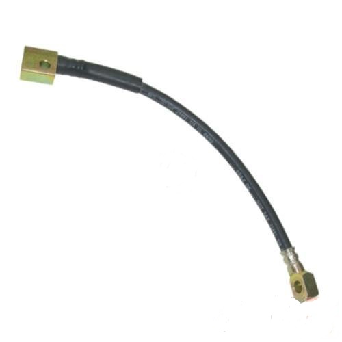

    Nein die Schläuche sind rechts und links unterschiedlich, wegen der Befestigung an der Karosse, hat man diese Befestigung nicht sind diese rechts und links gleich. Die sind selbst bei Opel nml.
    Und die Bördelform der Bremsleitungen beachten, die ersten Kadett-E hatten noch "E" und nicht wie die späteren, "F". Steht meistens dabei, bis Fahrgest.-Nr. und ab Fahrgest.-Nr.
    Der rechte Schlauch ist wie beim Astra F. (So als Suchhilfe. Der Astra hat beidseitig den gleichen Schlauch).
    Ich hatte vor Jahren die Astra-Schläuche im Set gekauft. Beim linken passte die Befestigung natürlich nicht (das war mir vor dem Kauf nicht klar. In den Kompatibilitätslisten stand ja auch der Kadett). Da ich keine Zeit für die Umtausch-Aktion hatte und mein Bruder einen Schlacht-Astra rumstehen hatte, hab ich mir den Befestigungswinkel vom Astra gemopst und an die Kadett-Befestigung geschraubt, so dass ich beim nächsten mal wieder auf Original zurück kann.
    Müsste dann sowas sein:
    Link
    Edit: Flüchtigen Ebay-Link ersetzt mit Link zum ATE Katalog, damit der Thread etwas langfristiger lesbar bleibt. Es gibt mittlerweile in Post#7 ein Foto des fraglichen Schlauches und in #8 eines ganzen Sets (rechts+links).

    Umbauen musst du nichts, war bei mir nur ein Notbehelf.
    Rechts ist so wie beim Astra und für links hast du ja selbst schon den passenden Schlauch gefunden.
    Ich hab das nur gemacht, weil ich damals fälschlicherweise 2 identische Schläuche gekauft hatte (Typ rechts bzw. Astra beidseitig) und keine Zeit für den Umtausch auf die richtigen Schläuche.
    Ich denke nur dass man (im Netz) für die rechte Seite mit dem Suchbegriff "Astra" mittlerweile schneller fündig wird.

    Nein du stiftest keine Verwirrung , ich habe erst heute gesehen das auf der rechten Seite eine ganz andere Aufnahme ist ,habe jetzt auch die richtigen Breisschläuche bekommen .
