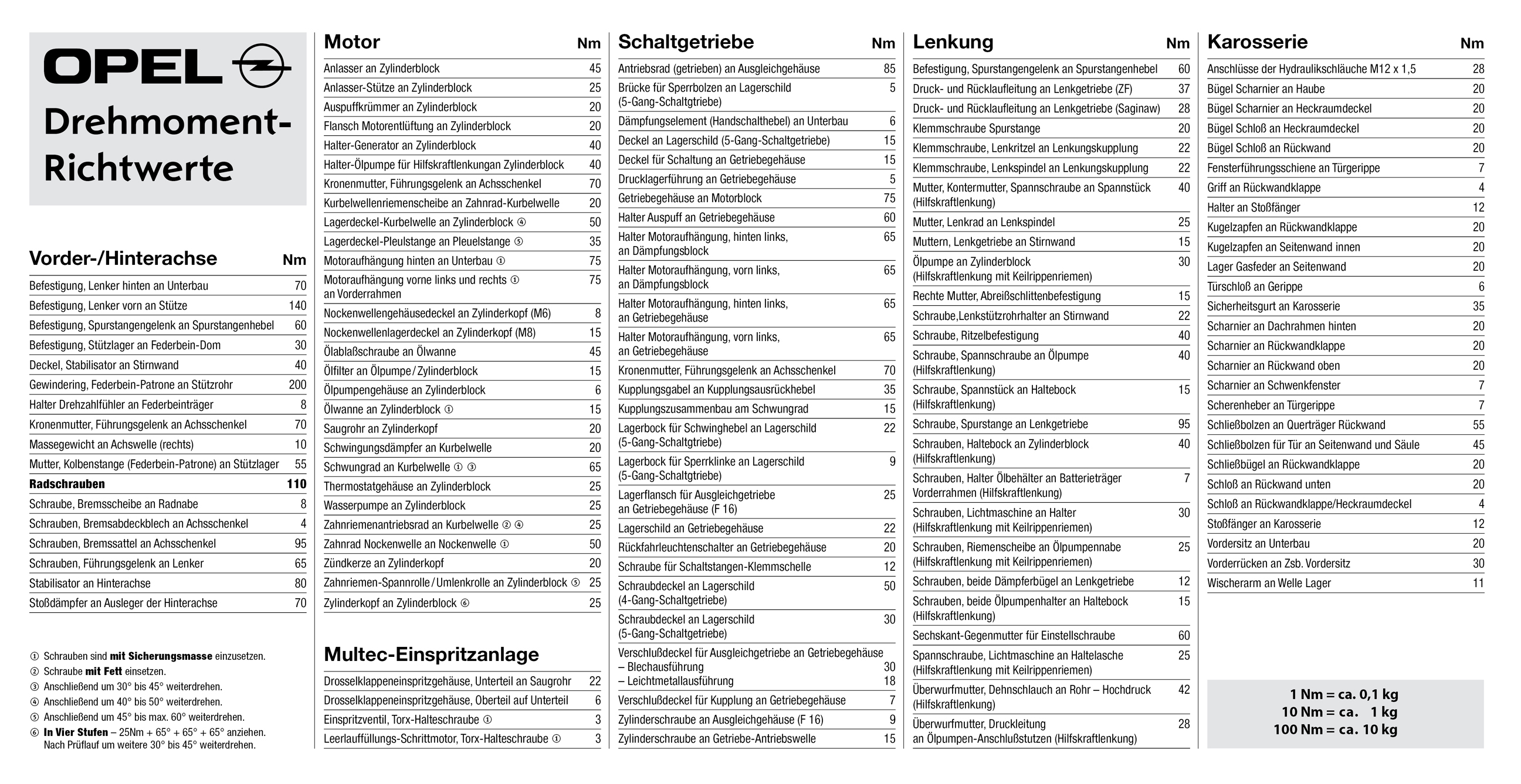

Wow, ich danke vielmals für die Tabelle.
Ich hoffe das die Drehmomente relatic ähnlich sind, da ich einen C14NZ habe.
Was mit gerade so auffällt: Der Querlenker vorn am Unterbau wird nicht weiter mit xGrad angezogen sondern nur 140Nm??Das TIS 2000 ist version 114.0 und ist spitzenmäßig für Astra H und Corsa D, habe da schon die unmöglichsten Reparaturen vollbracht,
aber für Kadett fehlen bilden und Drehmomente!
In der Bucht gibts auch keine sinnvollen Leitfäden
Habe ansonsten noch das Buch "So wirds gemacht", besser als nix, aber auch nicht immer Fehlerfrei :-O -

laut manchen anderen Listen kannst Du auch die Schraube am Träger 100 NM + 75° anziehen.
Da Du bei Deinem C14Nz ebenfalls eine Multec-Einspritzanlage hast , kann Du die Spalte der Tabelle gut anwenden.Kann Dir zusätzlich noch das Buch "Jetzt helfe ich mir selbst", Band 115 empfehlen.
