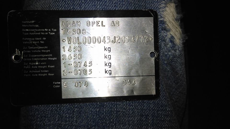

    kann mir jemand über die vin die ausstattung sagen?
    w0l000043j2834772

  • #45
    @ crazyb,
    mach bitte ein Bild vom Adrema-Schild oder Du schaust bei Kadett-info.de nach. Klick mich.
    Gebaut wurde der Kadett in Bochum, dies sagt die "2" hinter dem Buchstaben "J", dieser steht für das Modelljahr 1988 vom 8/1987 bis 7/1988.
    Wenn Du Glück hast, kann ich evtl. auch den "Geburtstag" von diesem Fahrzeug bestimmen,
    dies kann ich aber nur mit der ersten 7-stelligen Zahl in der 2. Reihe des Adrema-Schildes herausfinden.
    Bitte verrate mir nicht die Erstzulassung.

  • #48
    43 = 3 türer kann nicht da es ein 5 türer ist.
    fahrgestellnummer wurde abgeglichen also passt die 43 auf jeden fall zur karosse, ist aber halt 5 türer
    Laut kadett info ist die 3 zwar für 3 türer aber das passt ja in dem fall nicht.
    ich werd mir die karosse mal genauer ansehen, wer weiß was da gemacht wurde mein anderer 5 türer hat da die 4 stehen.
    ist ja auch zu schön einen rostfreien kadett zu haben.
  • #49
    Hi crazyb,
    hast Du die Fahrgestellnummer auch mit der Nummer auf der Beifahrerseite im Bodenblech verglichen?
    Welche Nummer steht im Fahrzeugbrief?
    Hast Du das Typenschild von der oberen Querstrebe/Schlossträger entfernt?
    43 = ist eindeutig ein 2-türer mit Schrägheck (3-türer)
    Es sollte eine 44 (Luxus, 5-türig) vor dem Buchstaben stehen.
    Da sind sie wieder - die drei ??? ?(
