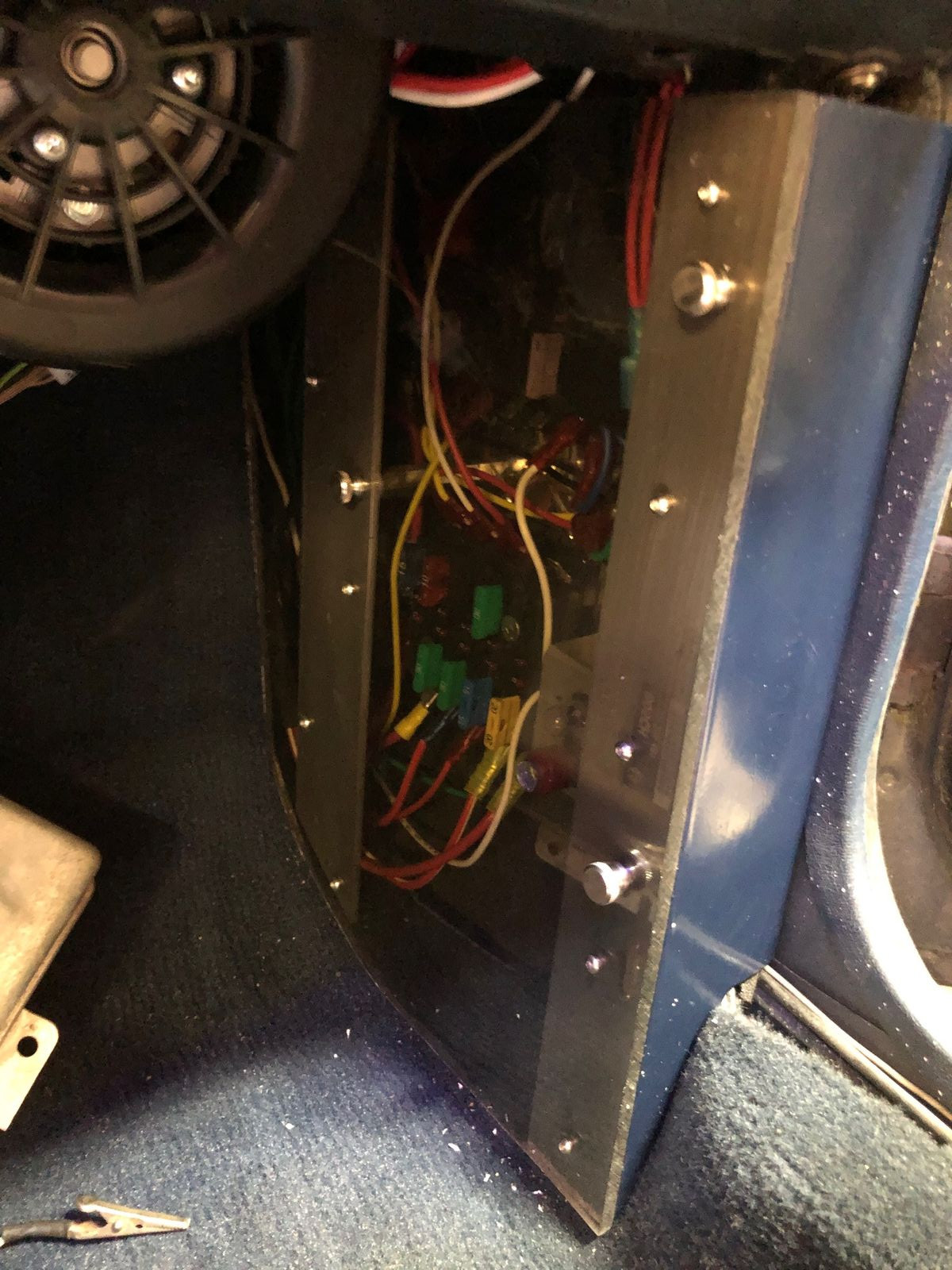

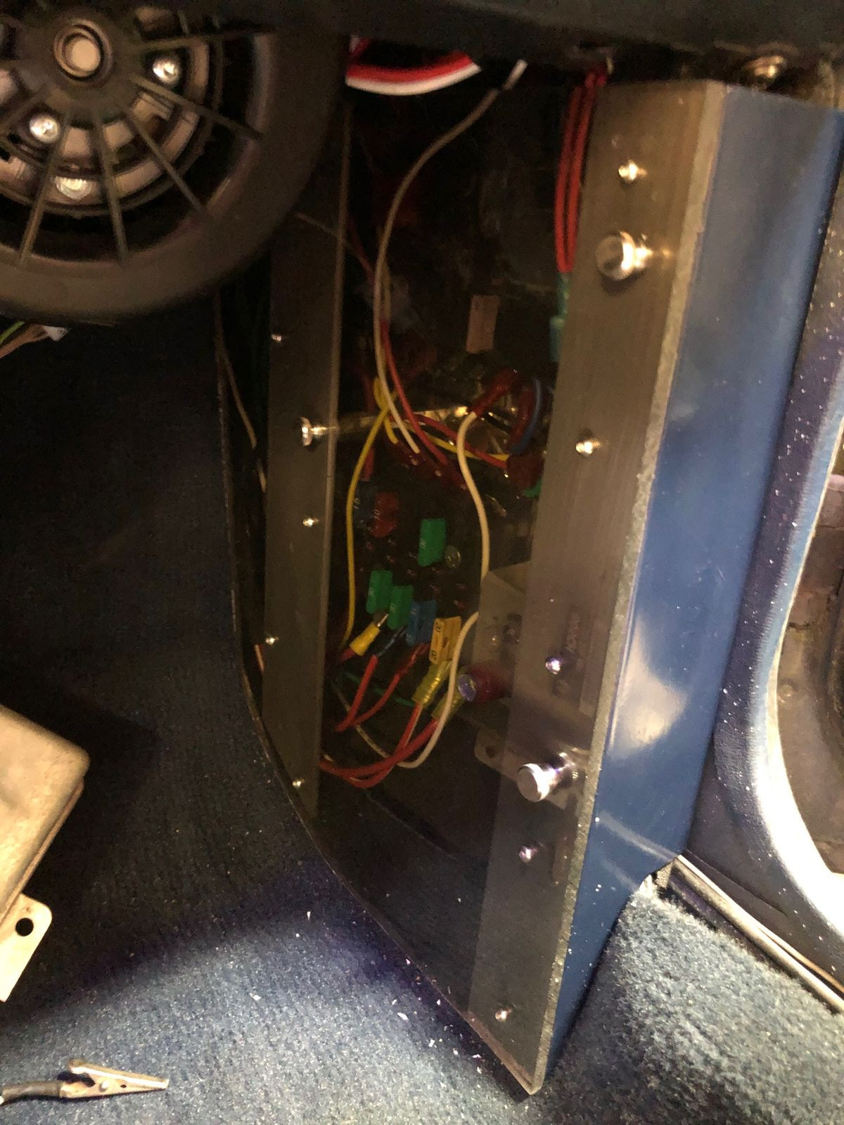

    Habe heute frueh mal schnell die MKL und einen Schalter zum ausblinken angeschlossen - direkt an meinem Sicherungskasten im Passagier-Fussraum, hinter einer getoenten Abdeckung die ich dafuer gebaut habe. Die Abdeckung geht zwar mit den drei Raendelschrauben ohne Werkzeug schnell runter, aber da der Schalter zum Ausblinken direkt dahinter ist habe ich ein Loch reingebohrt. Einfacher geht das Ausblinken nicht mehr!
    Externer Inhalt youtu.be
    Dieter
