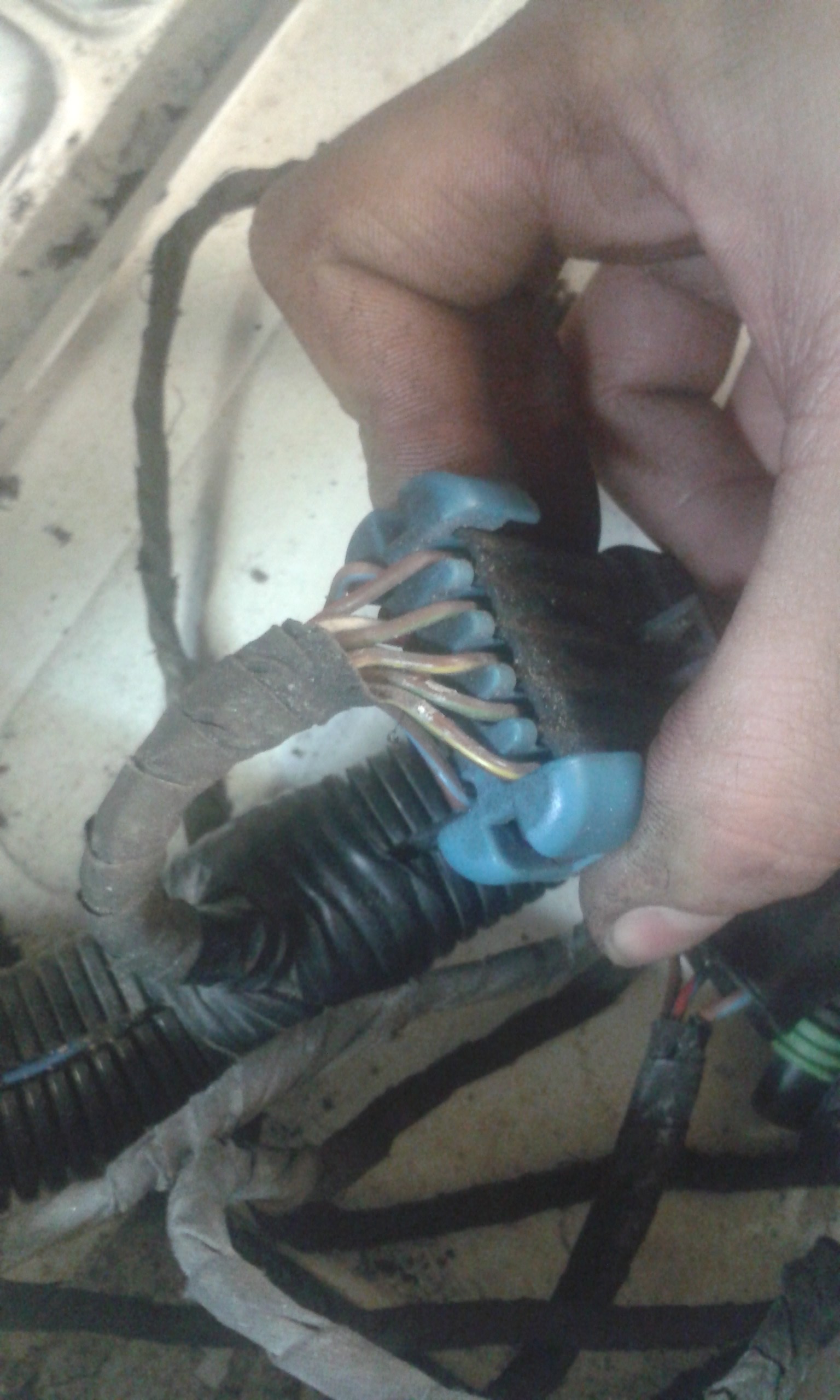

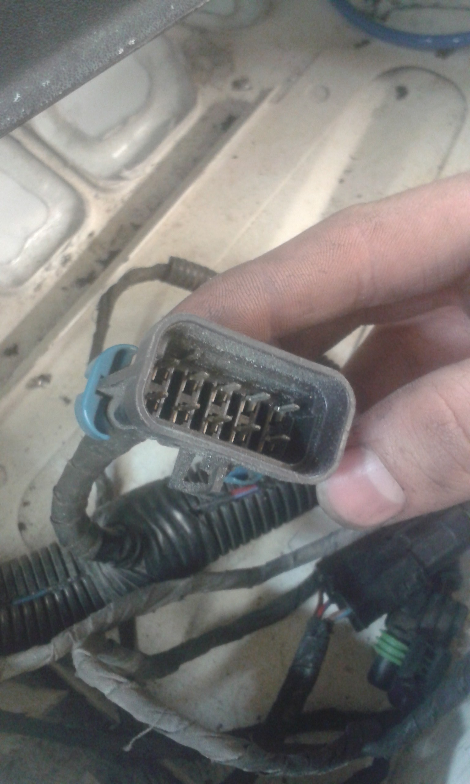

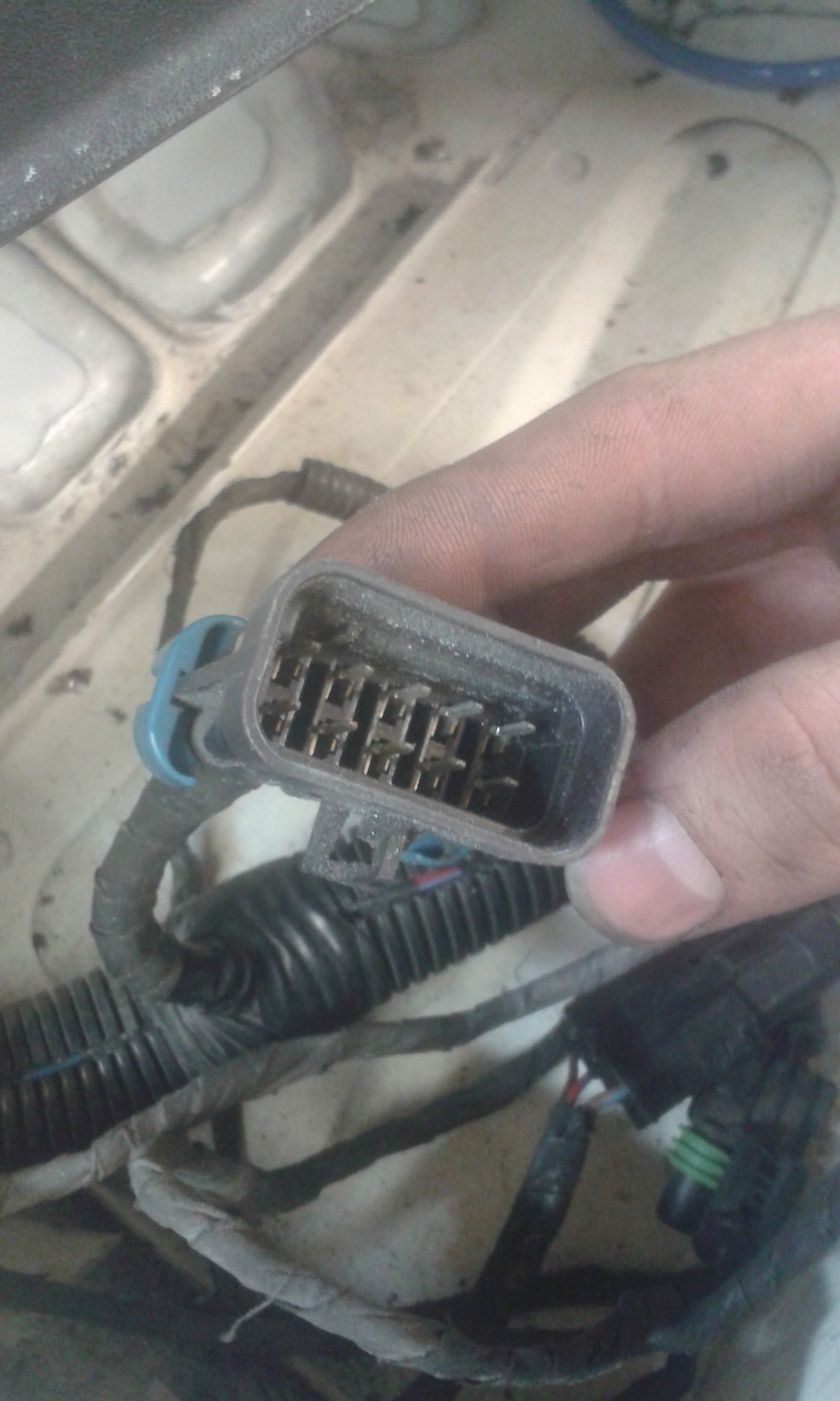

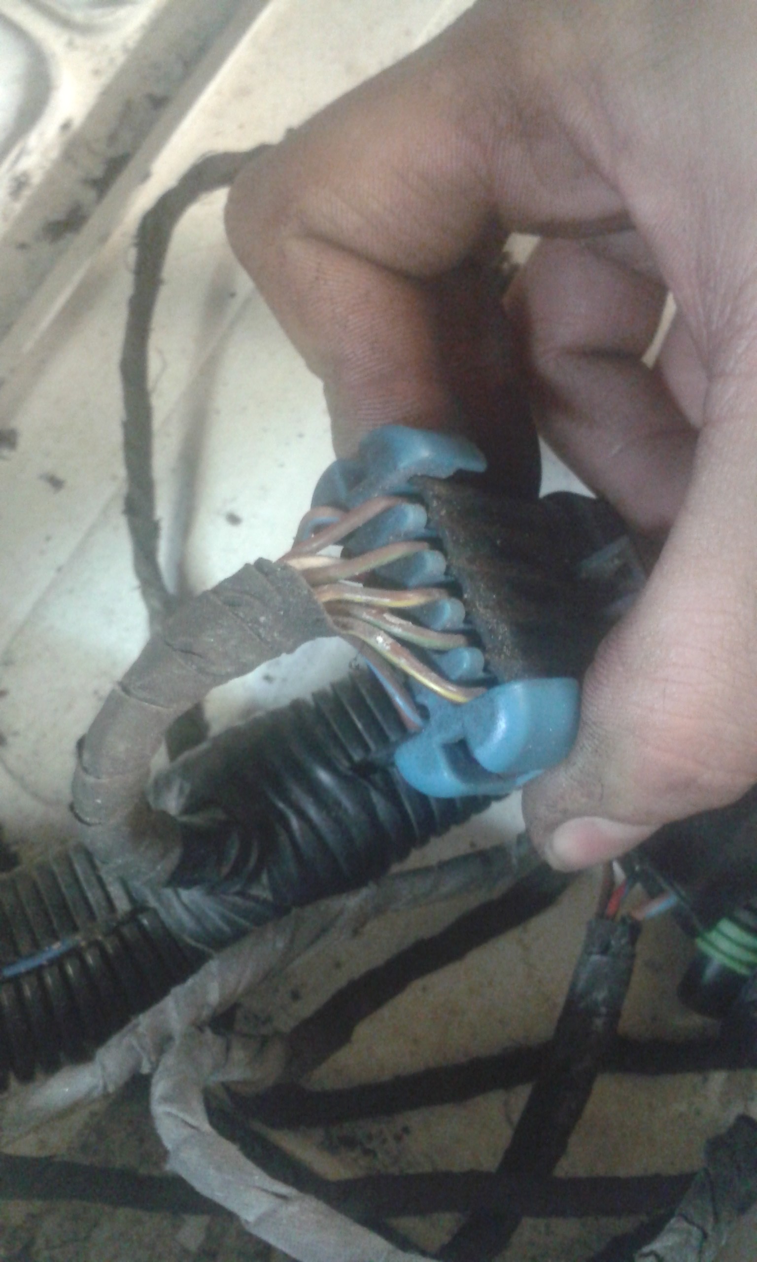

    Der Stecker X14 des Kadett E Motorkabelbaum sieht so aus:
    Sollte ein Calibra / Vectra A /Astra F Motorkabelbaum verbaut worden sein, dann muss am Stecker X11 Pin 06 als Masse an die Glühbirne angeschlossen werden, Stecker X11 Pin 04 muss zum Auslesen des Fehlercodes auf Masse gelegt werden.
    So sollte das Ganze eigentlich funktionieren.
