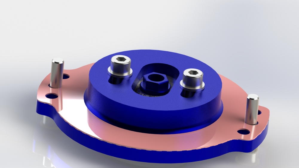

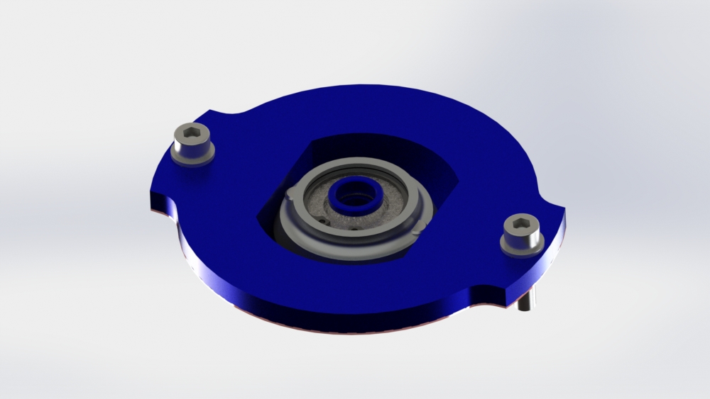

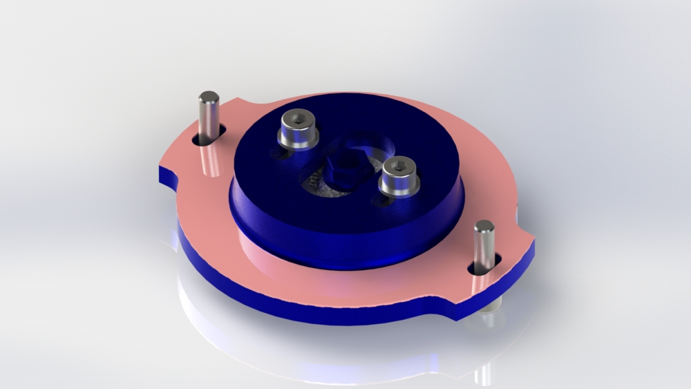

#13 Moin,
so ich habe jetzt etwas" umkonstruiert" und bin nun auf gleicher höhe wie mit Serien Domlager. Könnte sogar noch ca. 10 mm tiefer gehen als Serie.
Nur habe ich jetzt eine Frage an die die schon verstellbare Domlager gefahren sind. Wie weit außer Mitte hattet ihr das Domlager montiert bzw. welchen Einstellbereich in mm sollte das verstellbare Domlager ca. bieten.
#14 Hi Alex, bedenke bitte, das das Domlager auf der Auflage zum Dom keine grade Platte ist und, wenn man den Kadett tieferlegt, je tiefer, desto weniger Sturz hat er.
Die umkonstruierten Lager sind schon ok, der Einstellbereich aber kleiner. Ich denke mal 20mm Einstellbereich sollte schon vorhanden sein. -

#17 Mahlzeit,
Die Auflagefläche entspricht der eines Standard Domlagers und ist KEINE flache Ebene.
Der Verstellbereich liegt momentan bei 25 mm.
@ soli Das wollte ich hören, Danke dir.
@ Cassaius Bei den Domlager im Link ist die Auflagefläche schon bedenklich klein ( 4 Flächen Scherbelastung )
Und es steht ja, dass das Lager 25 mm tiefer kommt als die anderen angebotenen Lager. Ich gehe davon aus das es hier nicht um das Standard Lager geht.
Wie gesagt könnte man eine Tieferlegung durch das Domlager um zusätzliche 10 mm erreichen.

#20 wie siehts mit der Eintragung aus? Gerade wenn sich dadurch die Fahrzeughöhe ändert? Ich denke das Domlager identifiziert ein Prüfer wesentlich leichter als gepresste Federbeine.
Ich würde die Domlager in schwarz eloxieren - wenigstens etwas Tarnung.
Die verlinkte Variante mit den 4 Schrauben zur Verstellung finde ich haltbarer als deine mit nur 2 Schrauben.
