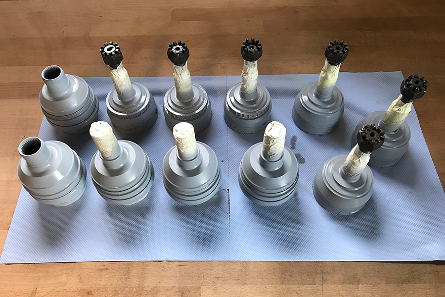

    So, Grundierung ist schon mal drauf.
  • #367
