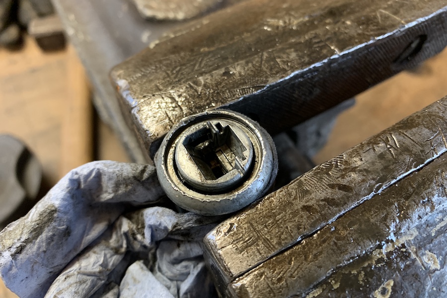

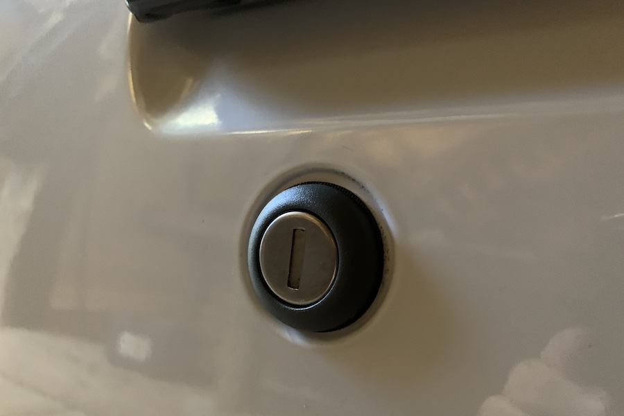

Das Hauptthema der kleinen Veränderungen waren die beiden Schlösser in den Türen, das Heckklappenschloss und der Schlüssel selbst. Den Schlüssel habe ich anhand der Schlüsselidentnummer aus dem Fahrzeugbrief nachfertigen lassen. Das Heckklappenschloss habe ich ausgebaut, gereinigt und neu gefettet. Am meisten Sorgen machte mir das Türschloss auf der Fahrerseite. Wie man auf dem Foto erkennen kann, war dort wohl schon mal jemand dran, da ringsherum deutliche Hebelspuren erkennbar waren.

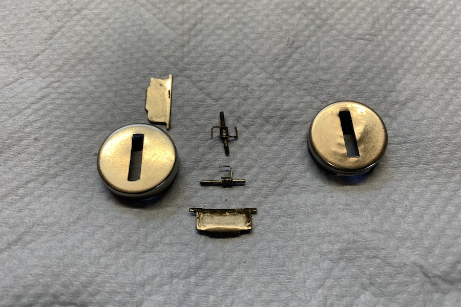

Das erkennt man auch an der alten Schlossabdeckung (rechts im Bild). Dazu kam noch, dass das Schutzplättchen nicht mehr zurückkam. Es fehlte komplett und die Feder fürs Rückhalten war gebrochen. Ich habe dann in meiner Schlosskiste gewühlt und konnte gute Ersatzteile finden. Der Zusammenbau war zwar ziemlich fummelig, aber ich habe es geschafft.
Das Türschloss ist nun ordentlich eingebaut, funktioniert perfekt und wird durch eine neue Schlossrosette perfekt abgerundet. Die "Patina" rings ums Schloss ist übrigens nur Staub, der durchs Fetten so auffällt. Alles wieder weg.

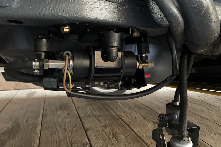

Gestern war es dann soweit und ich habe die serienmäßige "GSi"-Kraftstoffpumpe gegen die von Walbro getauscht, die schon mehrere Monate im Lager lag. Auf den Pulsationsdämpfer habe ich dieses Mal verzichtet.

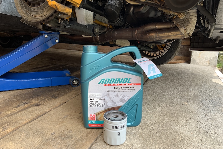

Dazu kam nach 4.805 Kilometern der dritte Ölwechsel. Ich fahre jetzt nochmal für ca. 2.000 km das Addinol Öl und steige dann aufs 10W50 Ravenol um.
