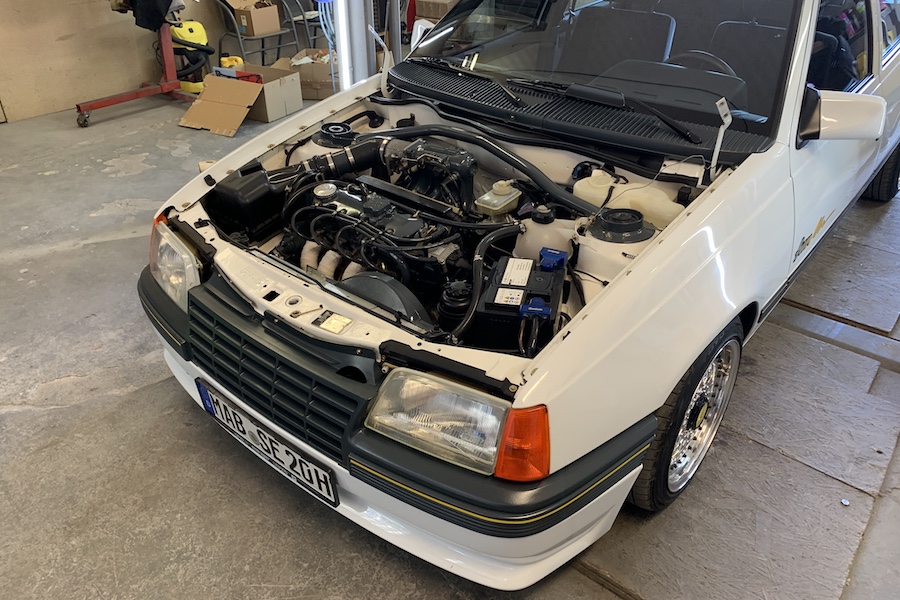

    Im Juni ging es dann mit dem Projekt GSi-Motorhaube weiter. Da die Wasserabläufe innen schwarz sind, dachte ich mir, dass ich auch die Lufthutzen innen schwarz matt lackiere.
    Also Haube runter...
    ...und neue Haube drauf. Ich finde es wirkt innen sehr stimmig.
    Außen sieht es auch gut aus.

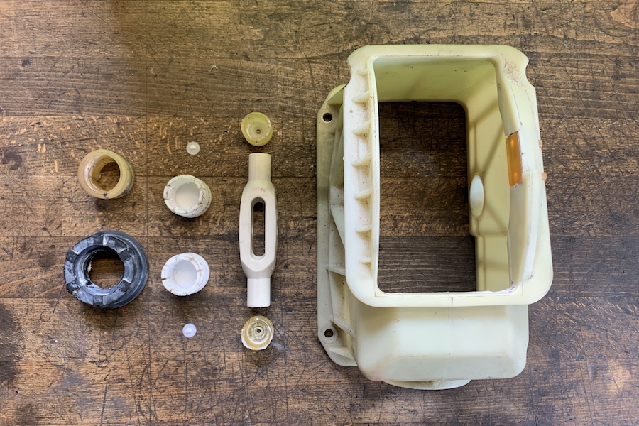

    Bis dahin will ich aber nochmal an die Schaltung ran. Aufgrund des "scharfen" Motors habe ich bei bestimmten Drehzahlen ein Vibrieren in der Schaltkulisse. Wenn ich den Schalthebel festhalte, dann ist das Vibrieren weg. Natürlich ist das keine dauerhafte, weil nervige und unbequeme Lösung.
    Besorgt habe ich mir bereits einen neuen Dämpfungsring und die untere Aufnahme in der Konsole für den Schalthebel.
    Anschießend habe ich die Konsole zerlegt und die Teile erstmal grob gereinigt. In den nächsten Tagen werde ich alles noch gründlich reinigen und dann wieder zusammensetzen.
    Mir fehlt noch geeignetes Fett. Empfohlen wurde mir Motorradkettenspray, Silikonfett oder Polyharnstofffett. Was würdet ihr davon nehmen?

    Beim Omega habe ich das mit harzfreiem Schloßfett eingesetzt, damit setze ich z.bs. auch die Schließzylinder ein.

    Das mit der Schaltung habe ich auch am Vectra A, mal gespannt ob es bei dir hilft, dann werde auch da ran gehen. Bisherige Versuche mit Fett und neueren Ring hatte nichts gebracht bei uns.

    Na du machst mir ja Mut.
    Die Schaltumlenkung am Getriebe ist bereits komplett neu und spielfrei. Vielleicht liegt es daran, dass alles zu gutgängig ist und deswegen die Vibrationen übertragen werden.
