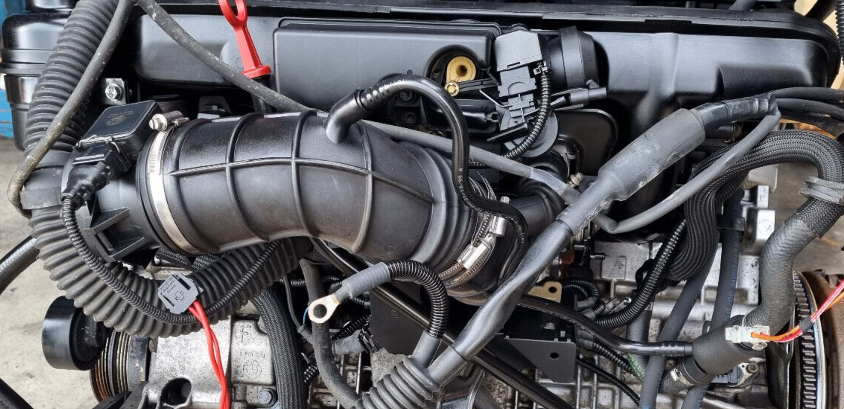

Ansaugschlauch C20XE, ziemlich gute Lösung!
  • #11
    Habe die 'neue' Beiträge damals im dieses Thema ganz übersehen! Ich hab ne k&n Matte drin, weil langlebig, nicht für die 'höhere' Leistung oder sowas. Kaltluft bekommst es original, weil der Kühler schmaler ist, und hab die Resonanzkasten auch drin vorne neben dem Külher.

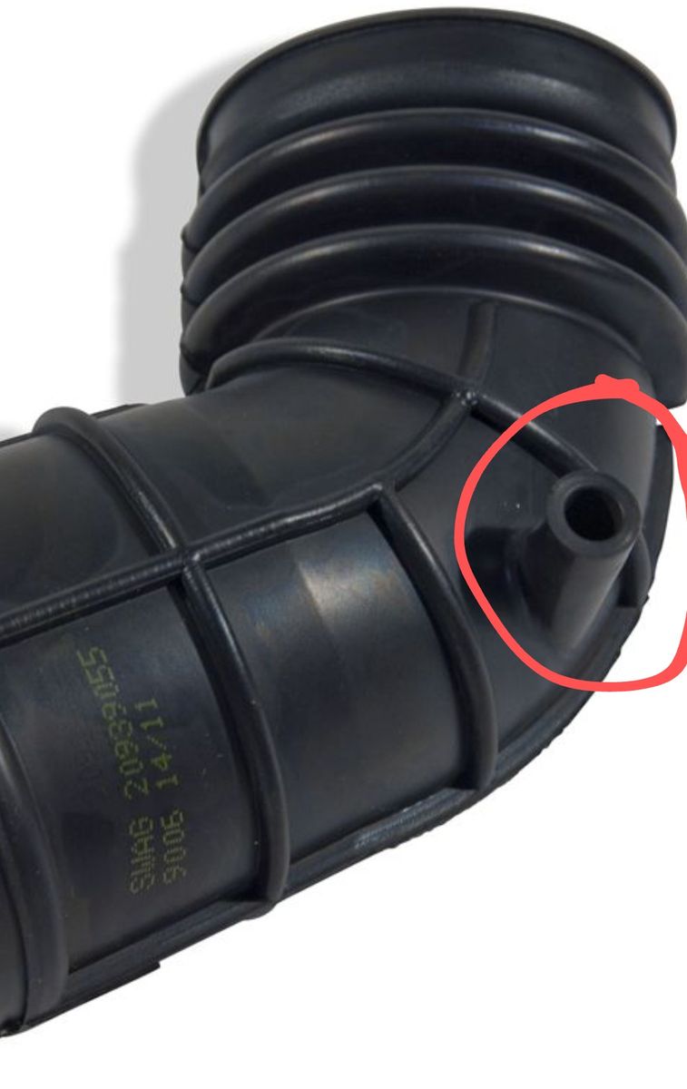

    Hallo Vinci,
    ich hätte zu dem Schlauch noch eine Frage.
    Dieser Abgang am Schlauch, ist das von der Produktion oder ein weiterer Anschluss den man dann blind legen muss?
  • #18
    Aha der M2.8 misst also die Temperatur der Ansaugluft? Wusste ich bis jetzt noch nicht. 🙈
    Ich habe den M2.5 da brauche ich das eigentlich nicht, also verschließen OK.👍🏽
  • #19
    Dieser Abgang ist nicht für einen Temperaturfühler gedacht, dass ist der Bypassanschluss für den Bremskraftverstärker beim BMW E46 mit 6 Zylindermotor. Daher stammt dieser Ansaugschlauch nämlich ursprünglich.
