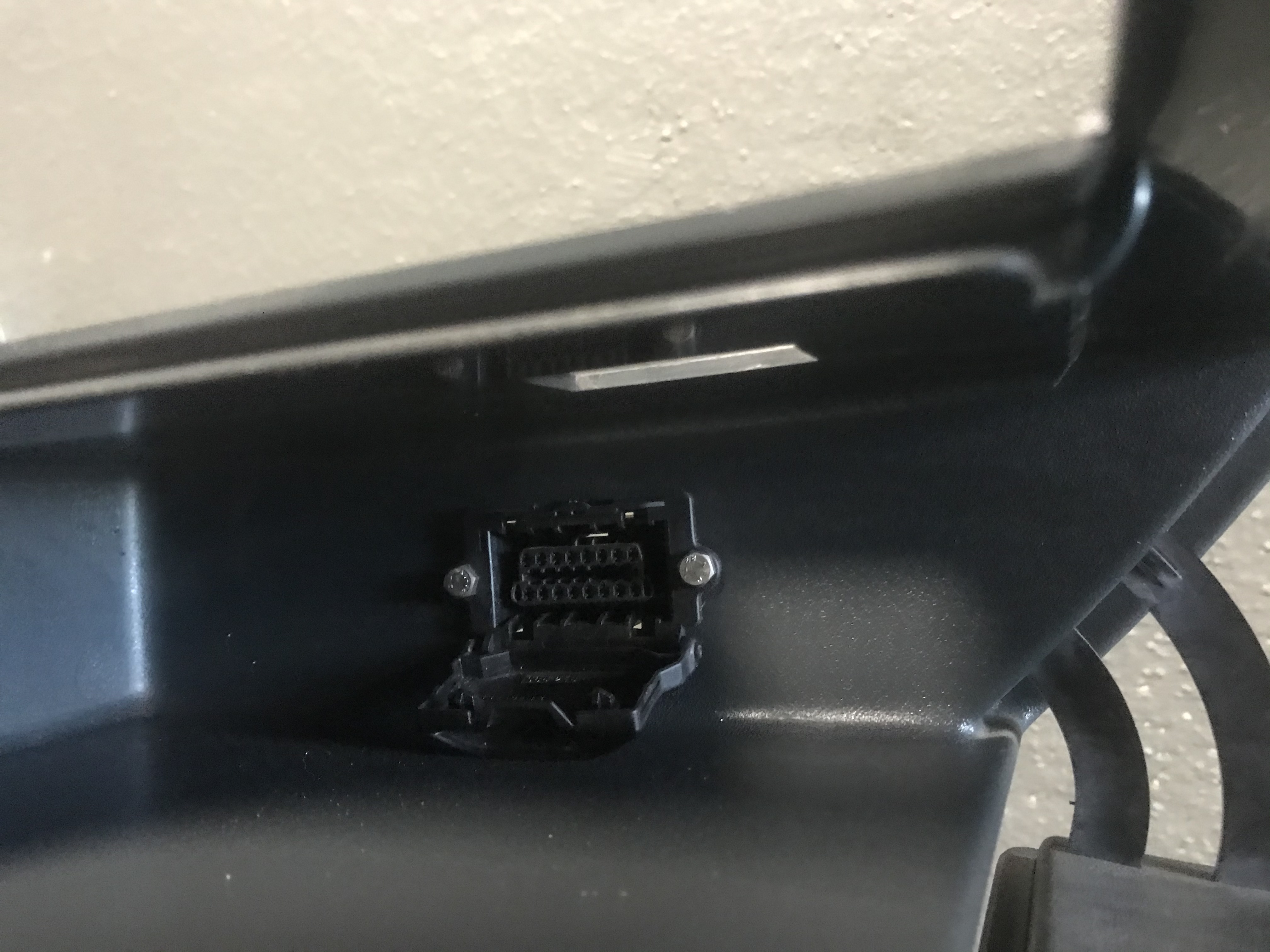

Als nächstes habe ich mich an das Motorkabelbaum gemacht. Dafür habe ich mich nach langer Suche für einen 34 poligen Hyrid Stecker entschieden. Dieser Stecker ist ein Mischstecker. Somit habe ich die Möglichkeit gehabt 4 Querschnittgroße kabel zu legen.

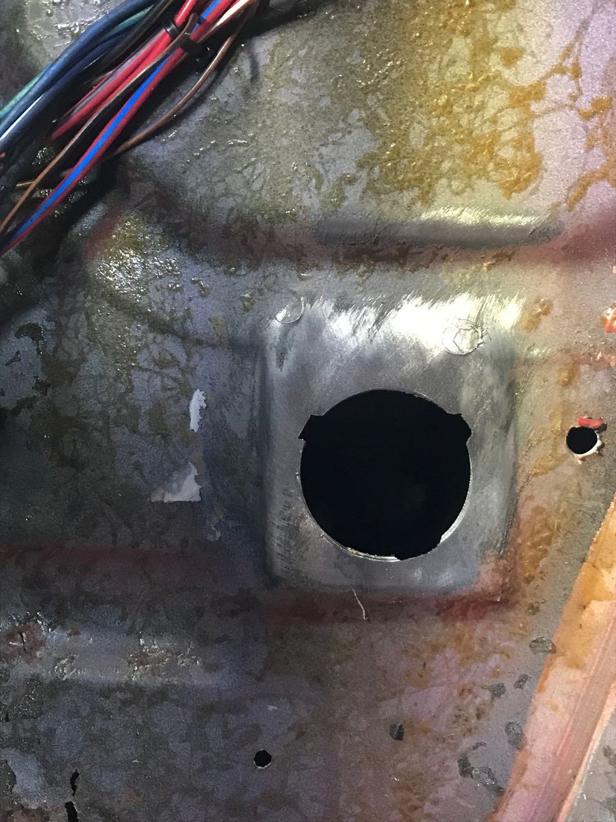

Hierfür musste ich auf der Beifahrerseite an die Stirnwand ein 40mm Loch reinbohren. Damit der Stecker nur in einer Position eingebaut werden kann gibt es Nasen die Versetzt auf dem Stecker sitzen. Hierfür habe ich erstmal eine Papschablone angefertigt und es dann aufs blech übertragen.
Die Nasen habe ich dann mit einer kleinen Pfeile herausgepfeilt.
So sieht es dann aus wenn der Stecker eingeclipst ist.
Bitte die Ganzen löcker nicht beachten. Werden später alle zugeschweißt.

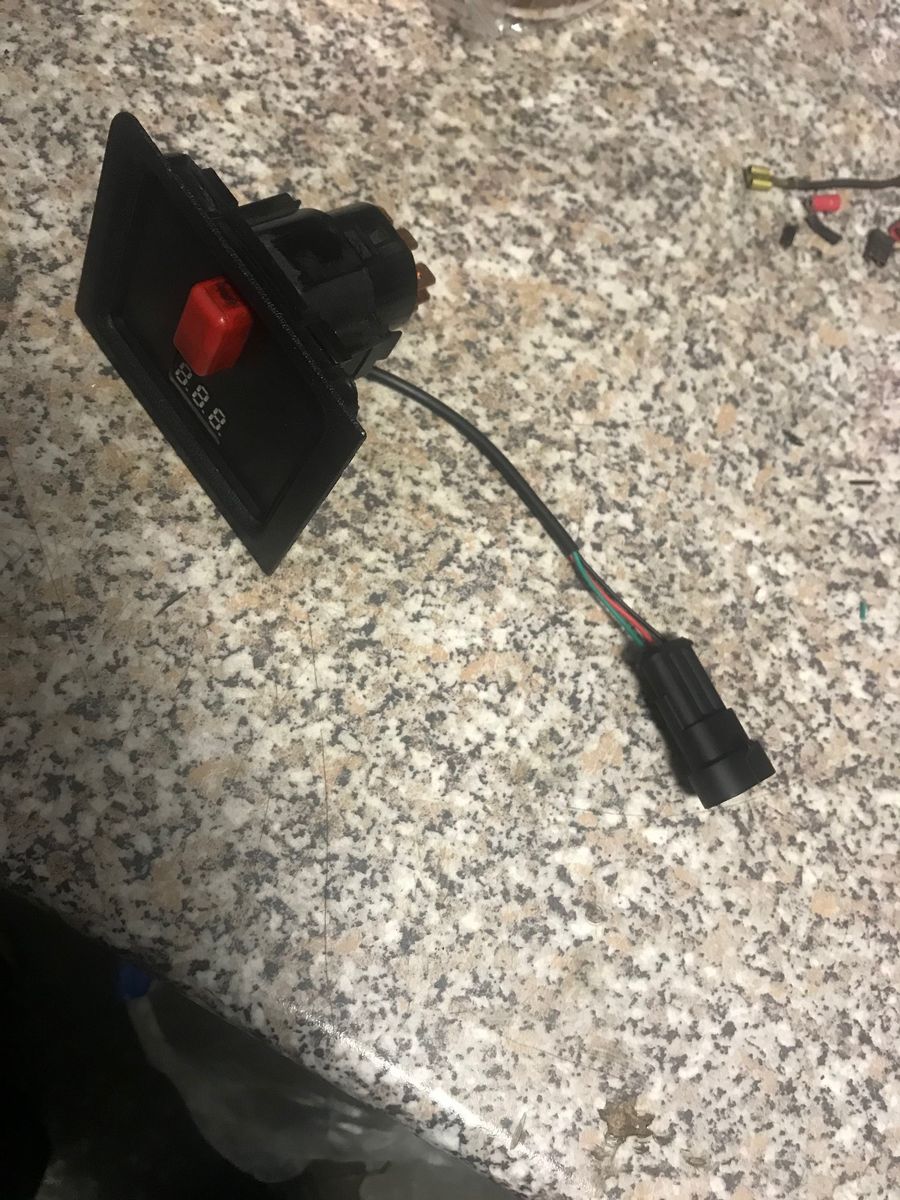

Bin jetzt im Innenraum an der Elektrik dran. Die Beleuchtung usw funktioniert soweit alles. Nur das Blinkerrelai war kaputt.

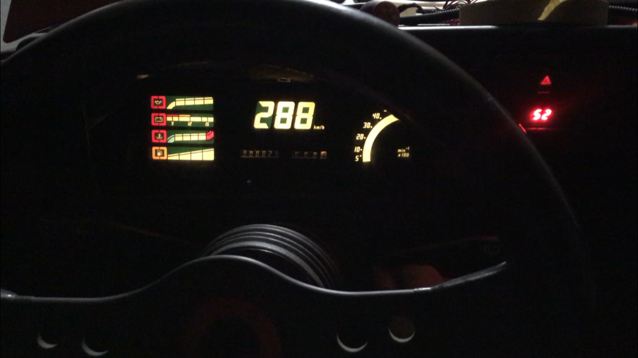

Tacho Stecker habe ich auch soweit fertig. Öltemperaturanzeige Angeschlossen. Soweit alles mit Steckern versehen.
Finde die Optik echt mega vom Digi Tacho.
