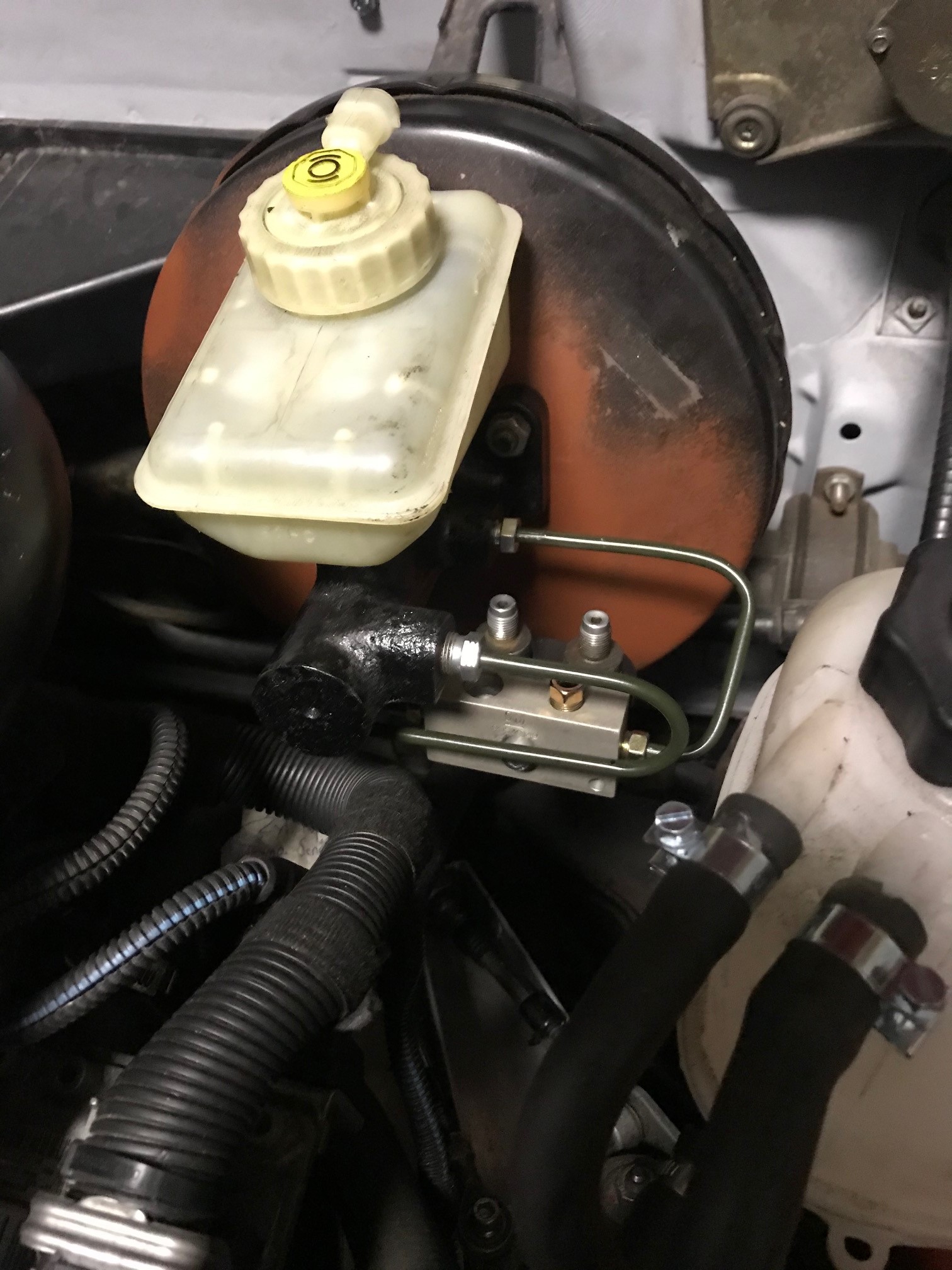

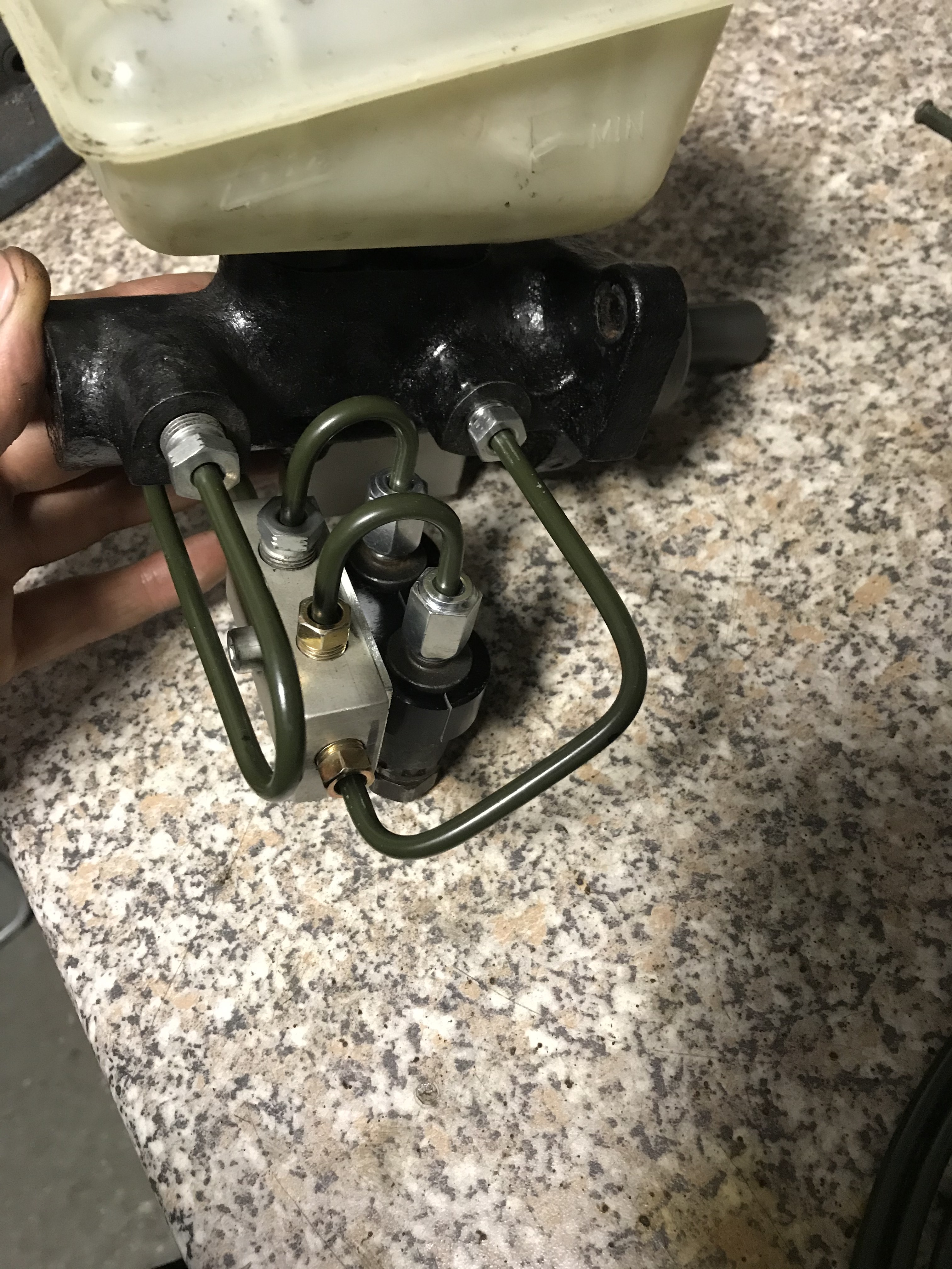

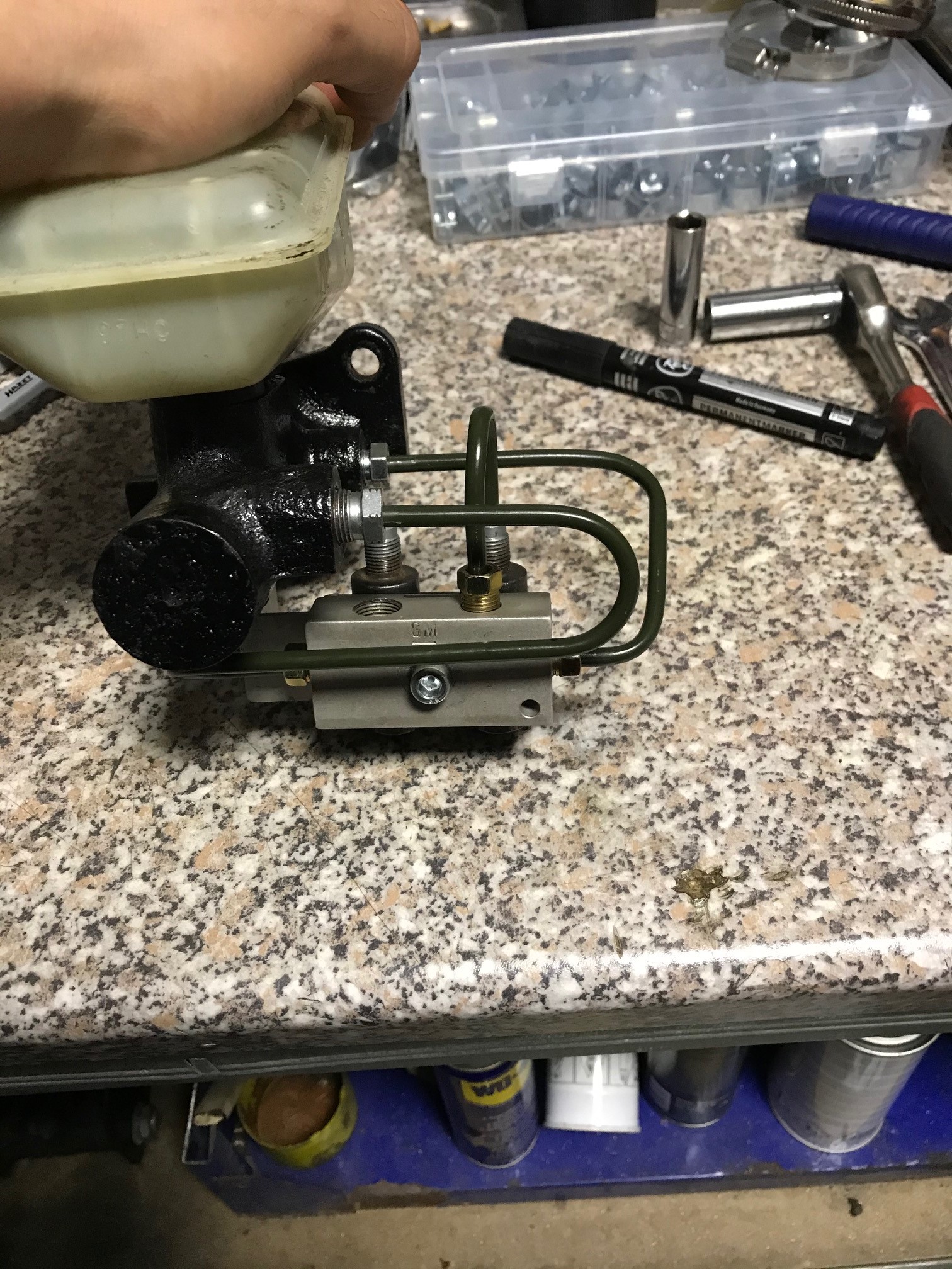

#444 Da ich jetzt mit der Spritversorgung fertig bin, habe ich mit dem Bremssystem angefangen.

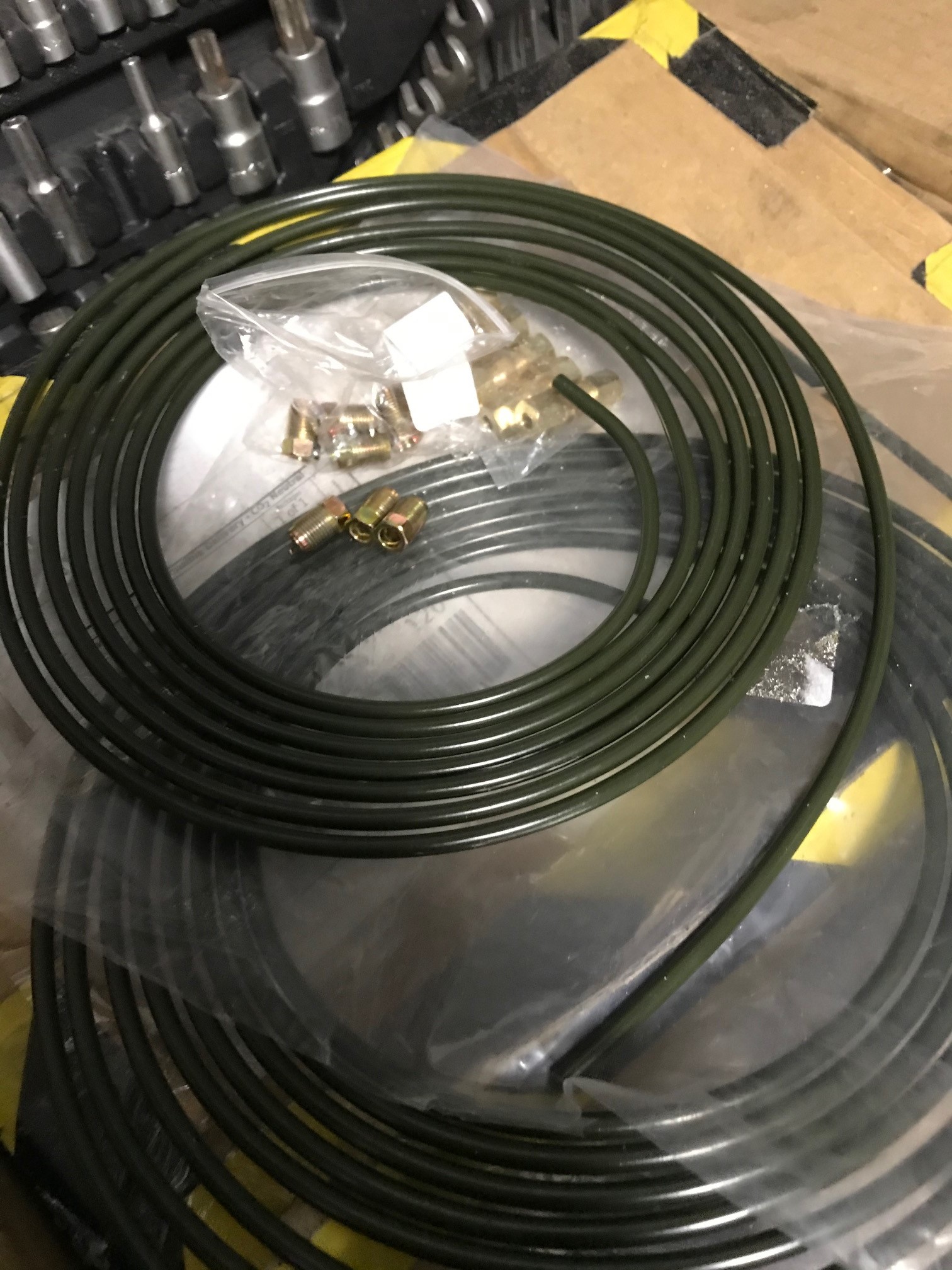

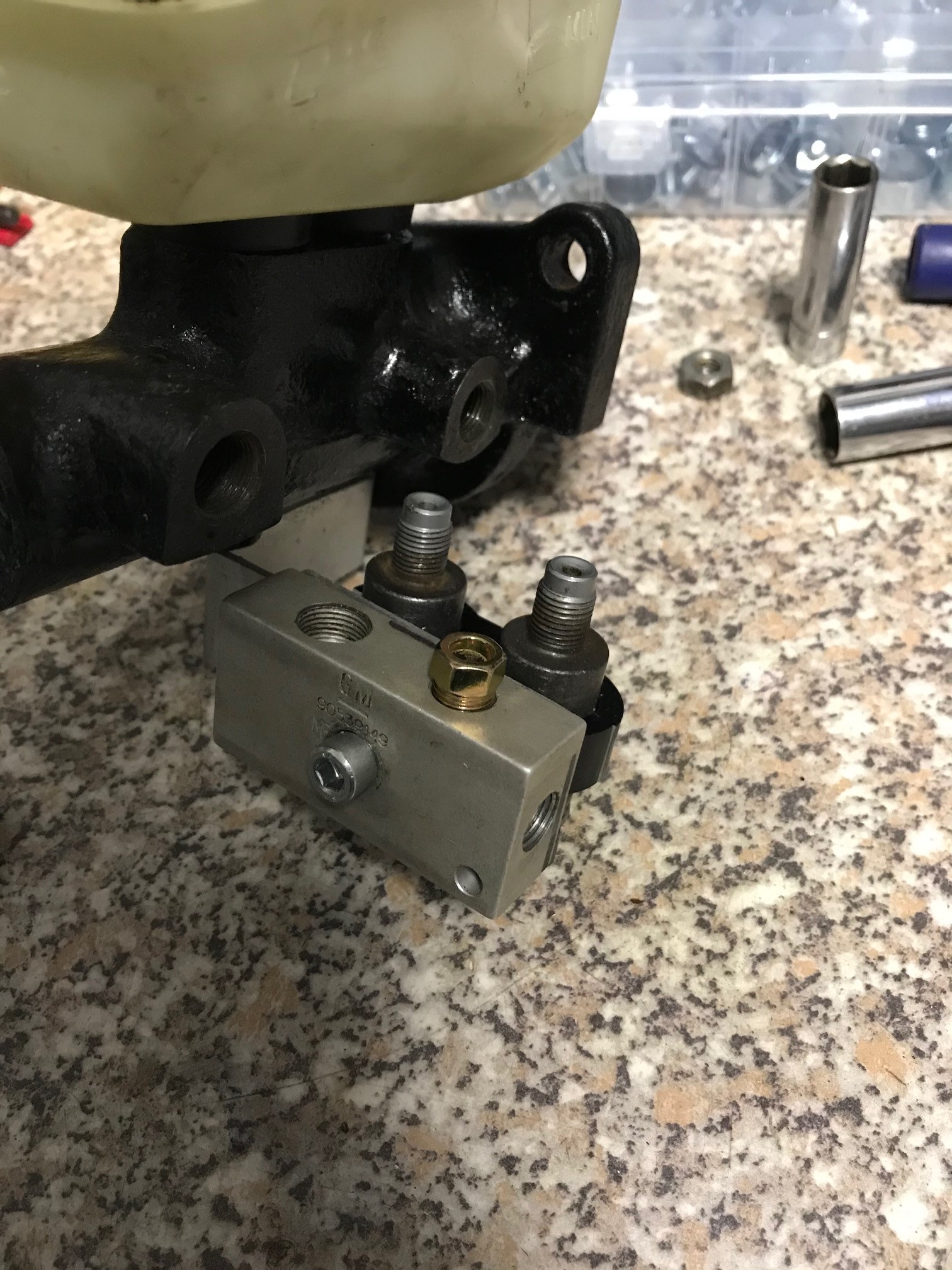

Hab mir erstmal 10m Bremsleitungen bestellt. Da ich kein ABS habe, verwende ich einen Verteiler.

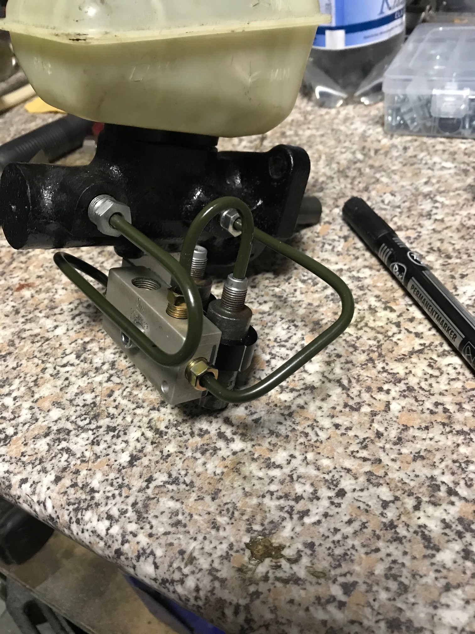

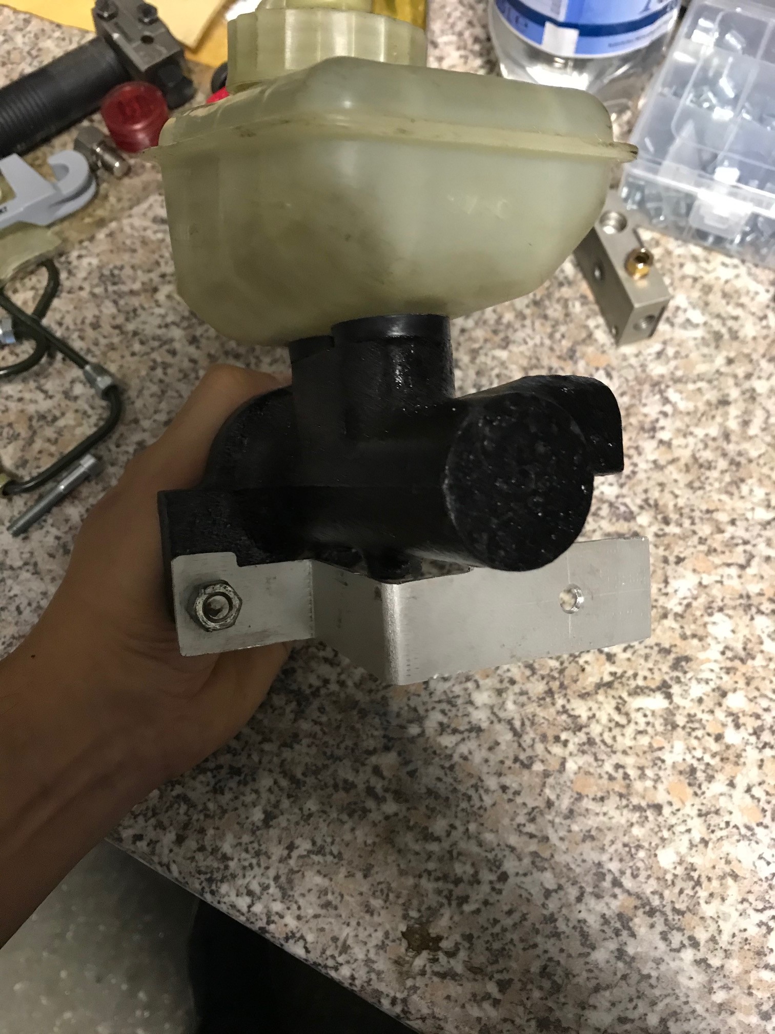

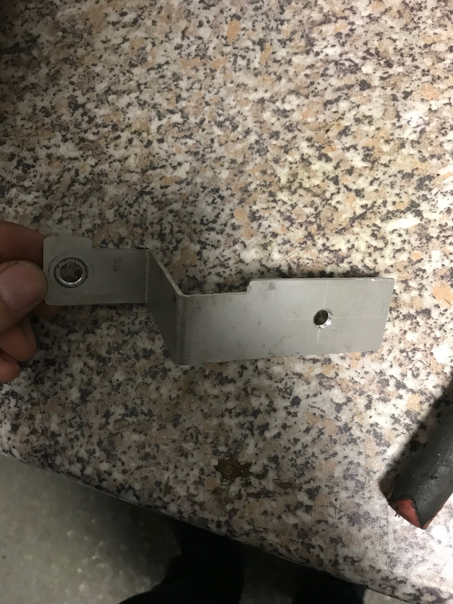

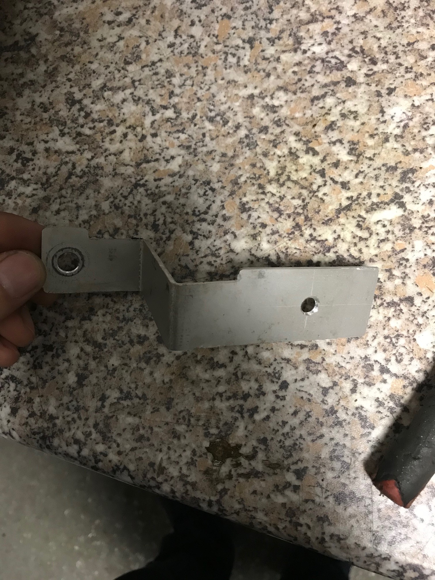

Dann habe ich mir einen Halter aus Alu gebaut um den Verteiler am HBZ zu befestigen. Würde sicherlich auch ohne Halter gehen aber so so ist die Montage auch etwas einfacher.

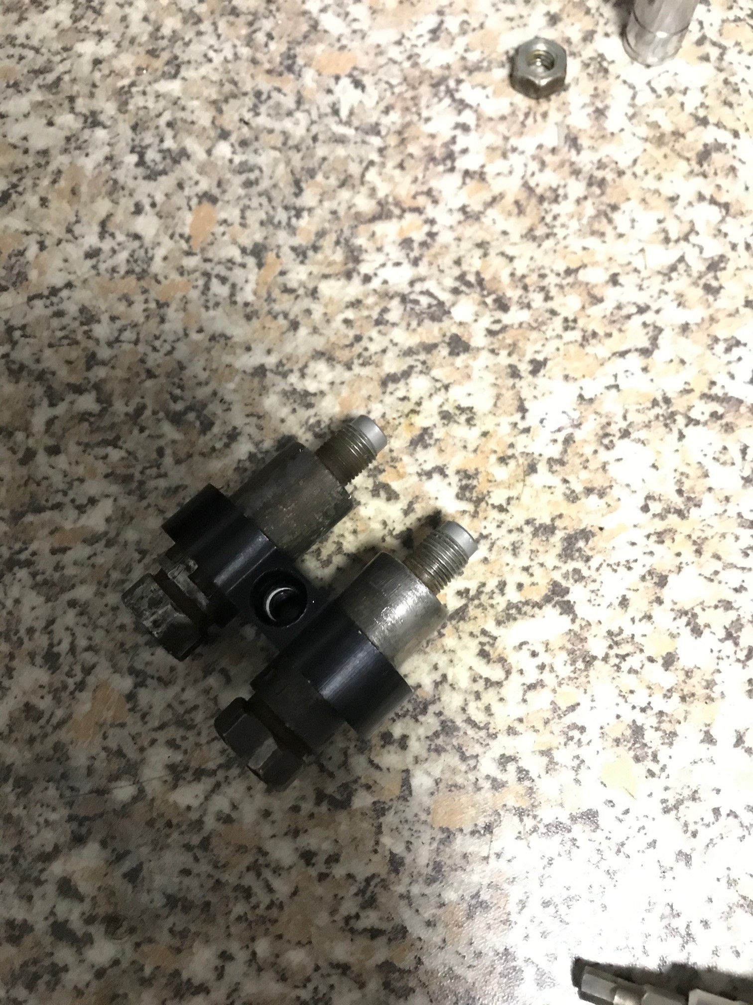

Zur Befestigung der Bremsdruckminderer habe ich Schlauchhalter verwendet. Diese musste ich etwas abfeilen, weil es die nicht in der größe gab.
Zusammen montiert mit dem Halter und Verteiler am HBZ sah es dann so aus.
Ich hätte die Bremsdruckminderer auch an der Hinterachse verbauen können. Doch es wäre zu einfach
So sieht es auch etwas besser aus, wenn es fertig ist.

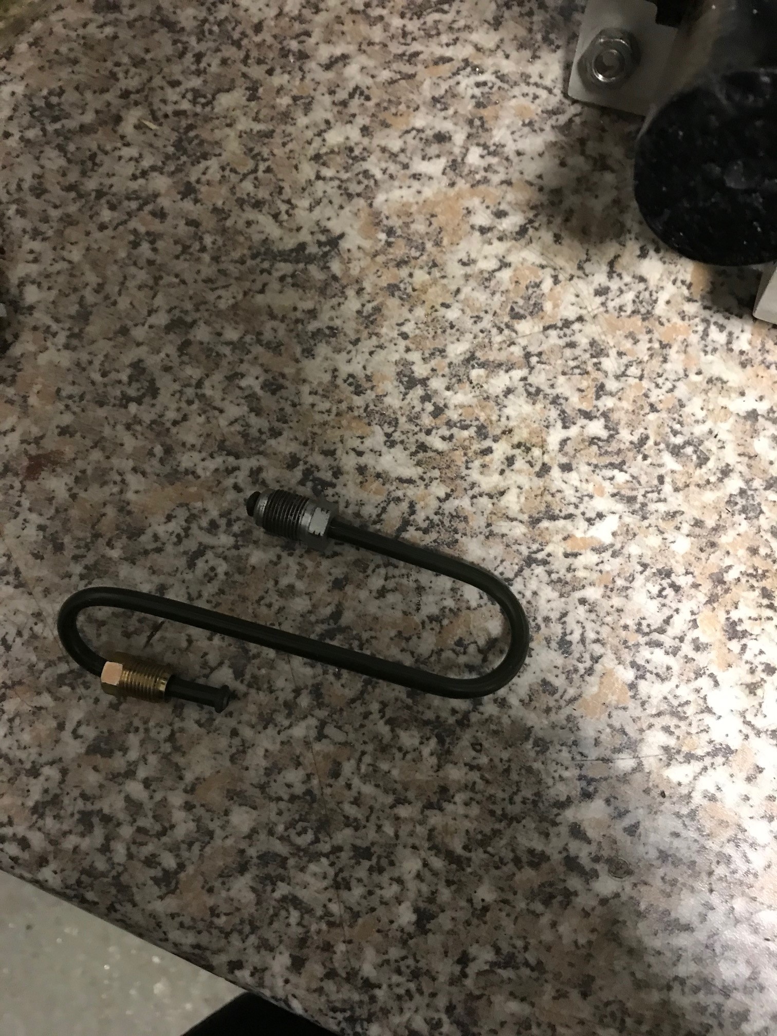

hab dann zwei Leitungen gebogen die vom HBZ zum Verteiler gehen.
Montiert sah es dann so aus.

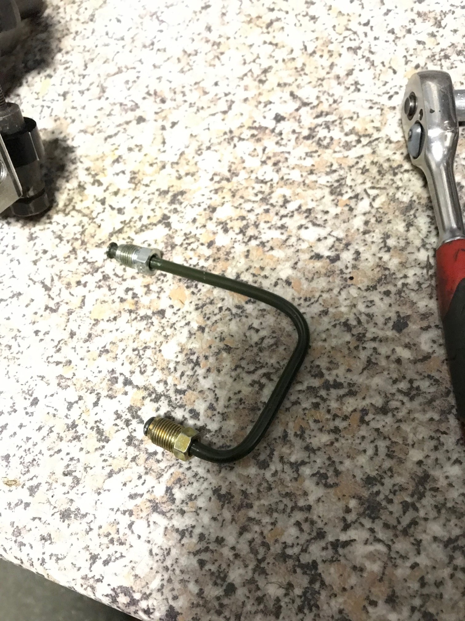

Die eine Leitung vom Verteiler zum Bremsdruckminderer ist ein Muster. Um zu gucken wie es aussieht. Warte auf die Überwurfmuttern. Wenn vorne am HBZ soweit alles passt geht es dann an die Bremsleizungen zu den Bremssätteln.
#445 Hab die Leitungen am HBZ soweit fertig.

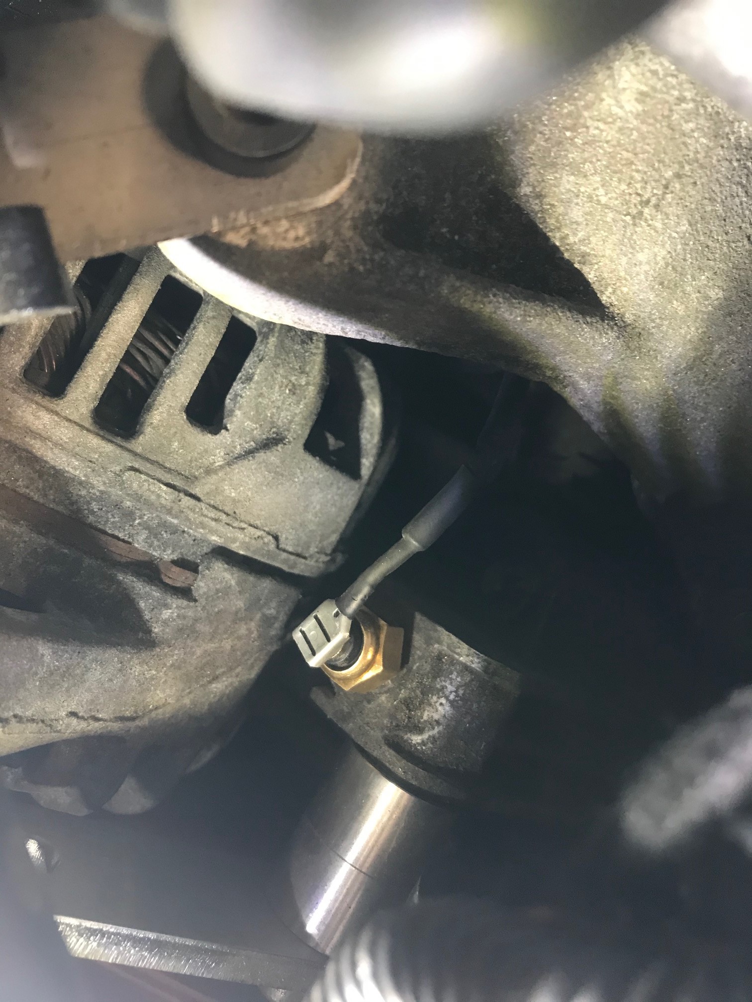

Wassertemperaturanzeige kam auch endlich rein.

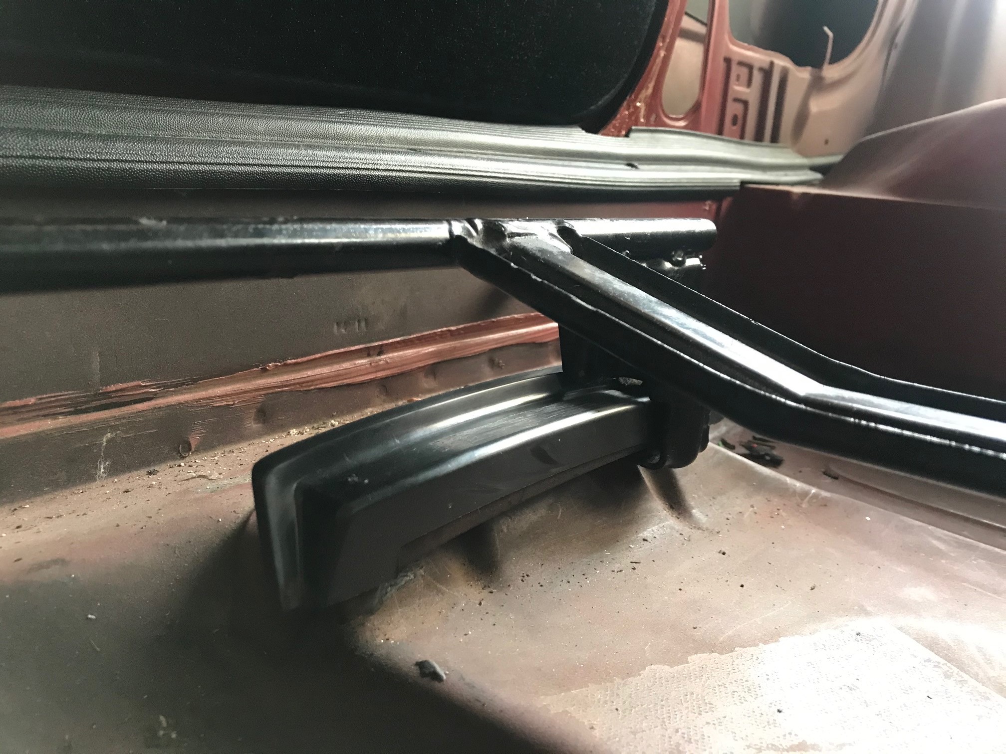

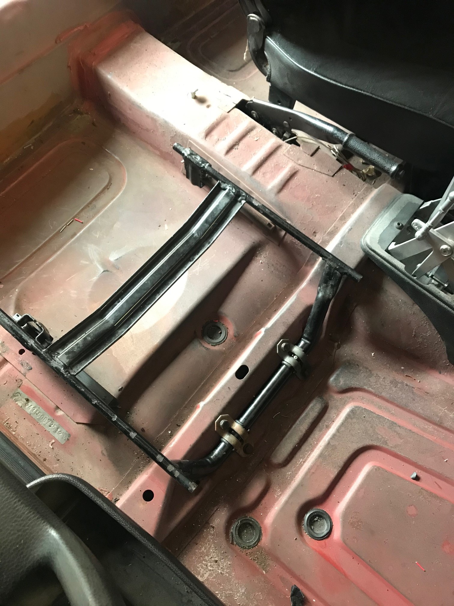

Um die Schalensitze zu montieren habe ich mir GTE Konsolen besorgt.

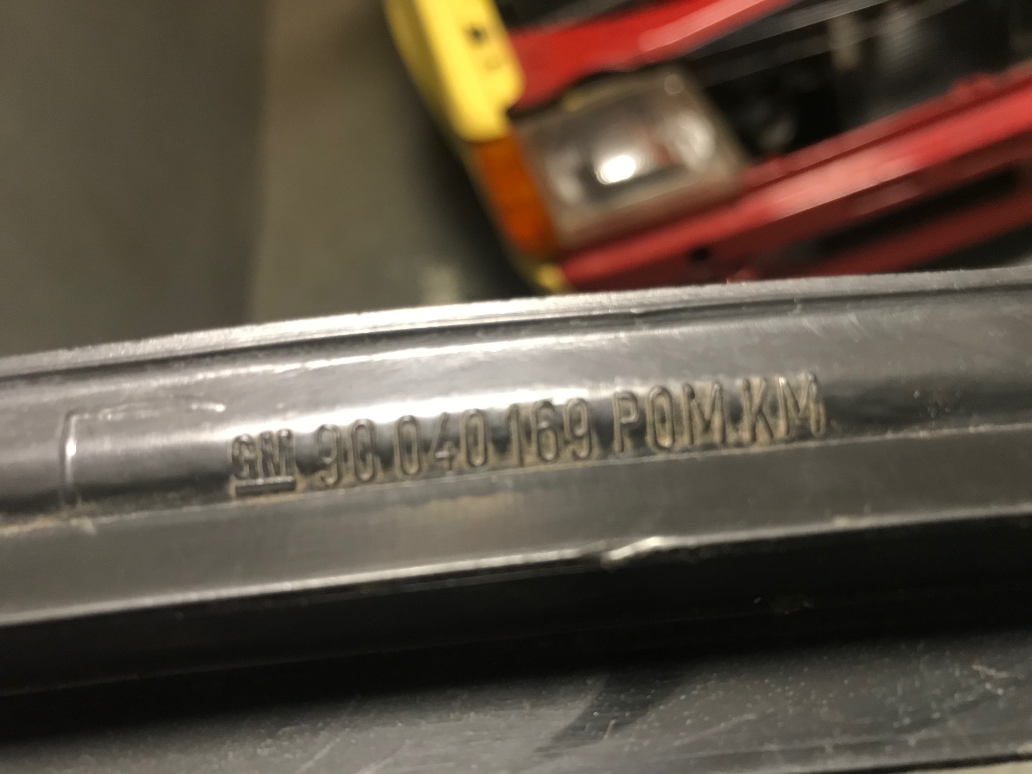

Nur musste ich leider feststellen, dass mir die plastikschienen zwischen Konsole und bodengruppe fehlen. Hab 2 da. Nur sind die leider beschädigt. Gibt es die noch irgendwo ? oder jemand noch was rumliegen ?
ich bin grad auf der Suche nach 405mm Laufschienen für die Sitze.

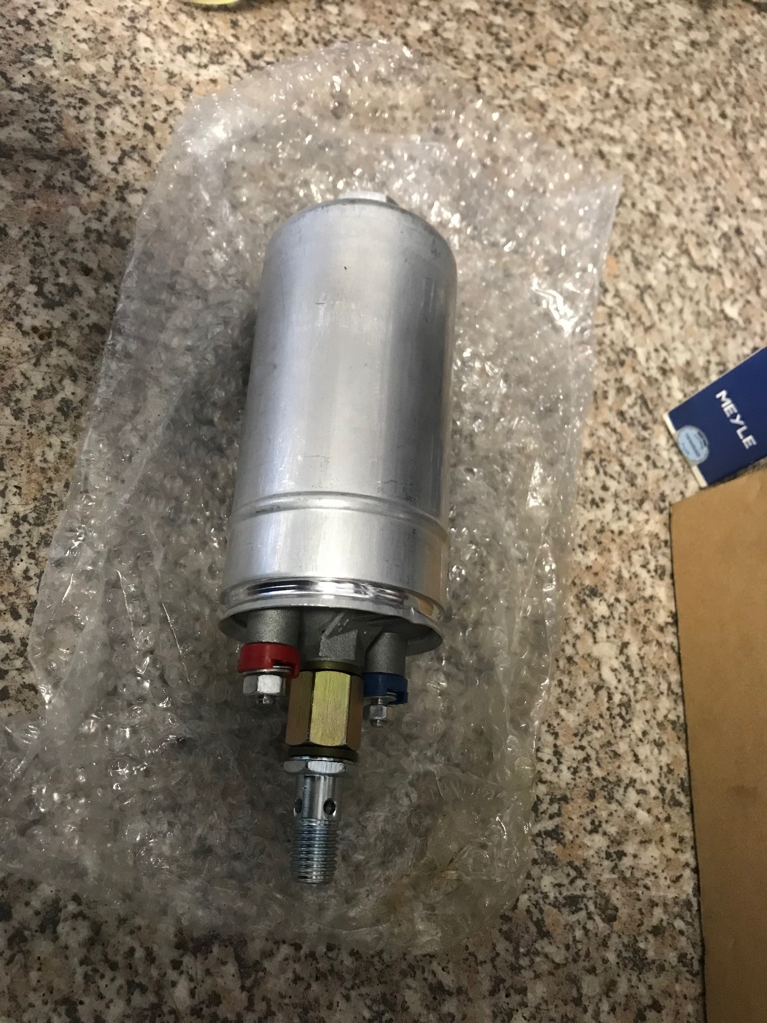

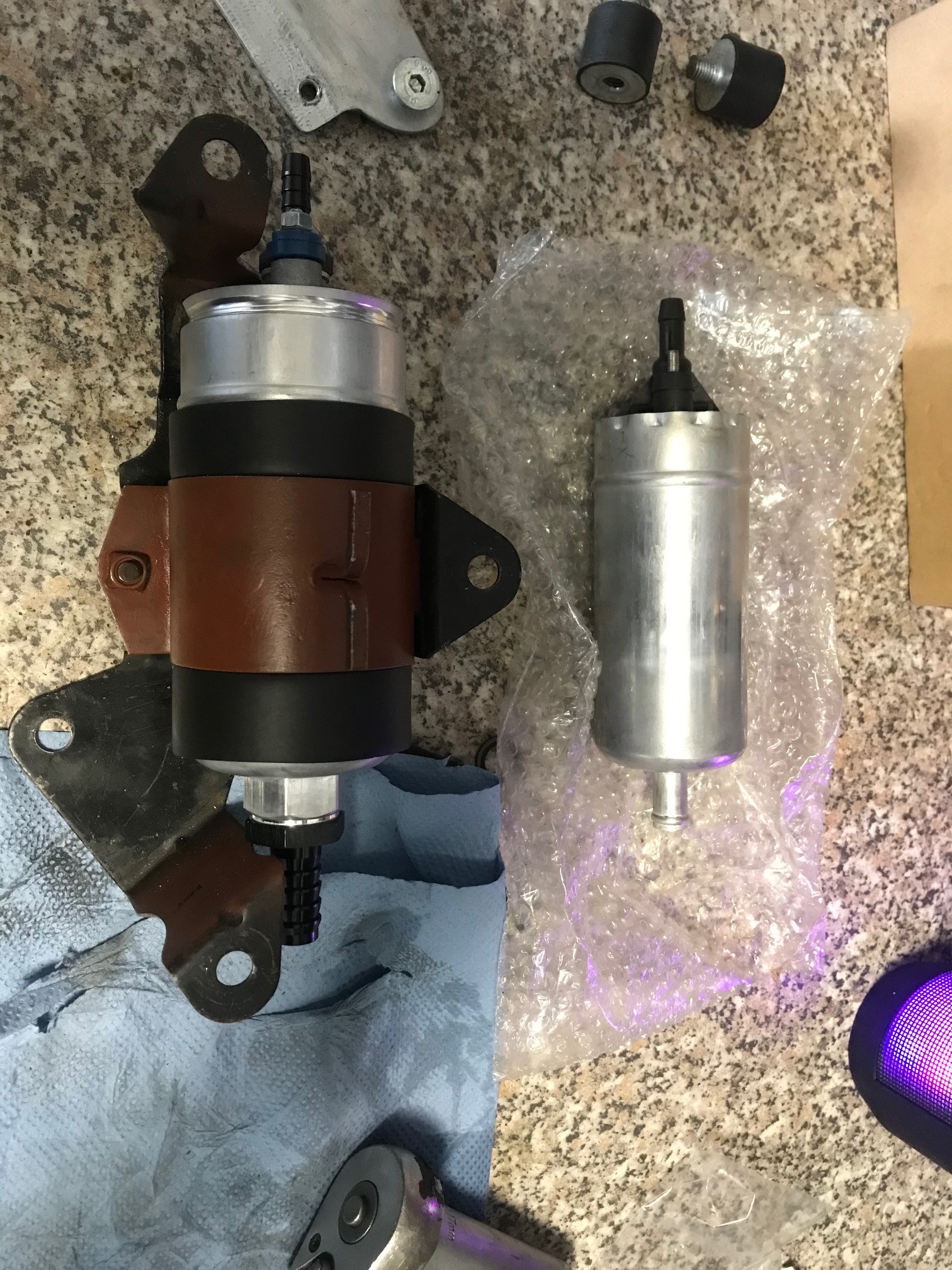

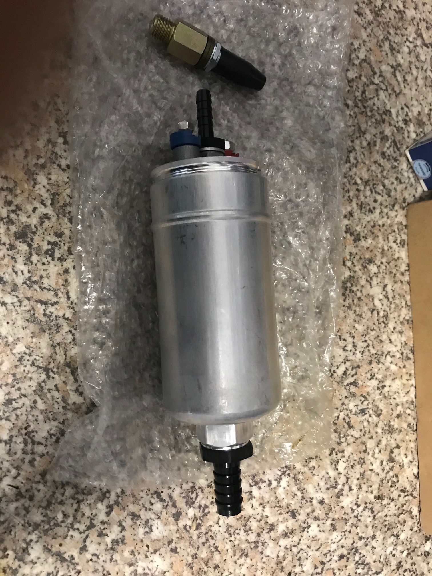

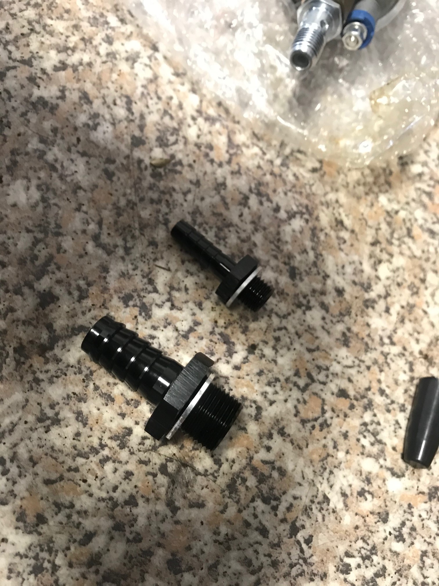

Da sich meine Benzinpumpe verabschiedet hat, habe ich mir eine stärkere besorgt. Man weiß ja nie
Da ich meine Srizleitung soweit verlegt hatte, habe ich mir passende Schlauchanschlüsse
besorgt, damit ich nicht wider alles umbauen muss.
Die neue Pumpe ist deutlich größer. Musste die Benzinpumpenhalterung auch etwas bearbeiten.
Hier mal ein vergleich. Rechts ist die alte defekte pumpe.
