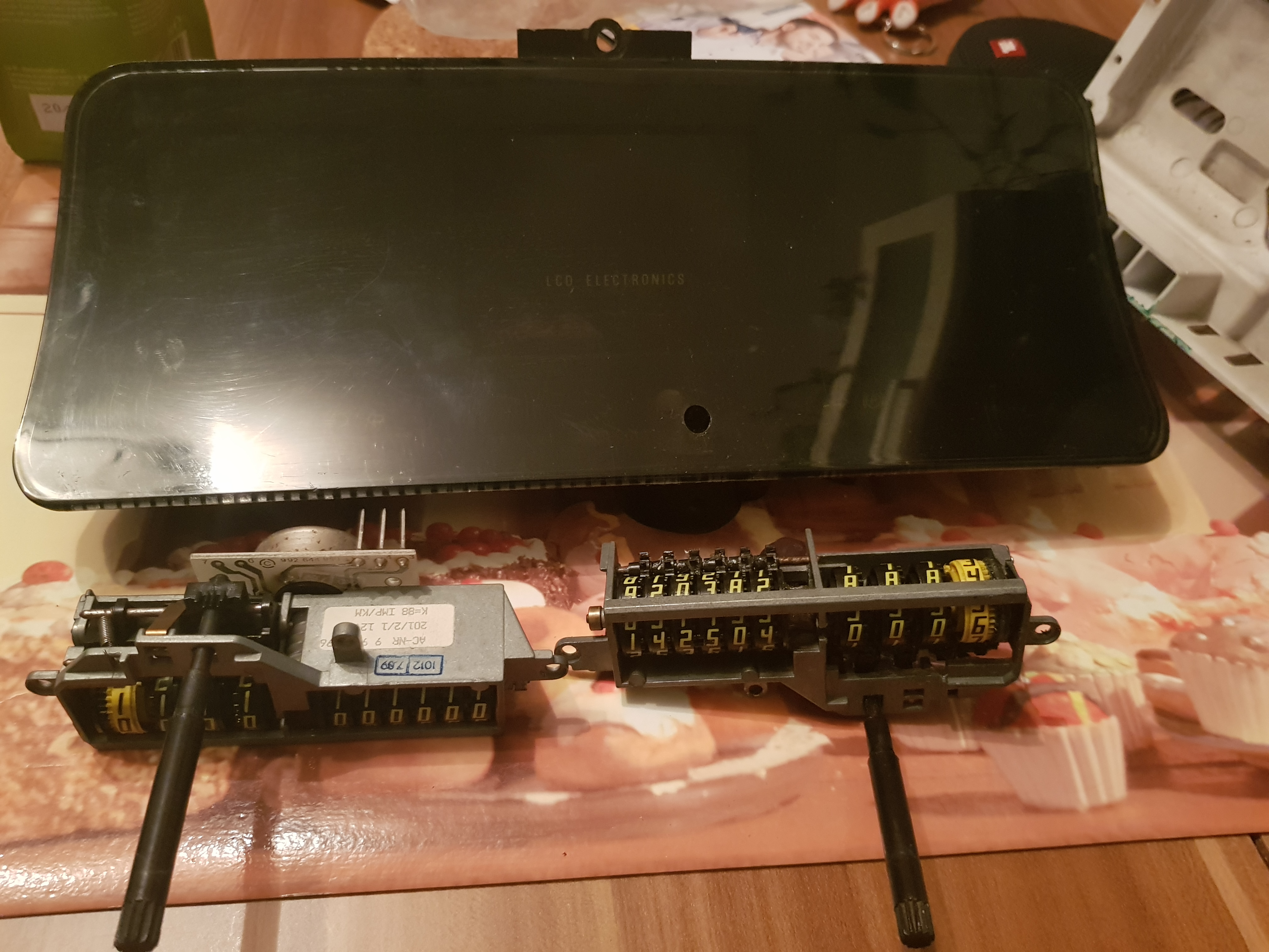

Hab meinen Tacho, direkter den Kilometerzähler getauscht, da der Tageskilometerzähler nicht mehr ging. Da auch noch die Tankanzeige einen Defekt aufweist, war ich quasi blind unterwegs

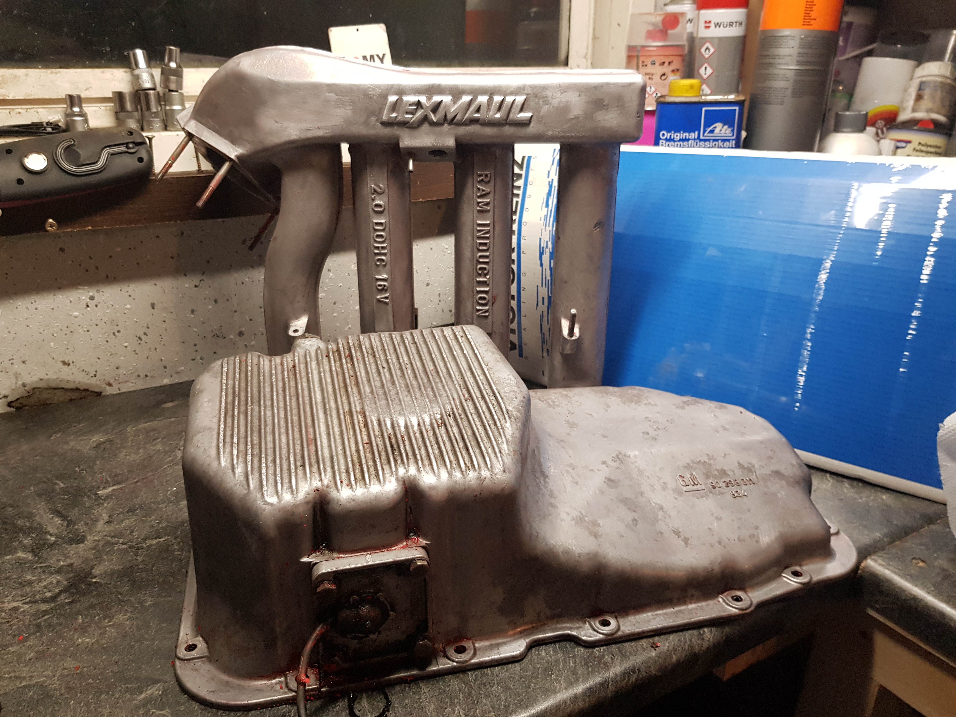

Als nächstes habe ich die Lexmaul Ram entlackt. Dort wurden die "Kühlrippen" neben dem Lexmaul Schriftzug vom Vorbesitzer entfernt
und anschließend wieder rot lackiert. Da aber hier der Lack gerissen war wollte ich es so nicht verbauen.

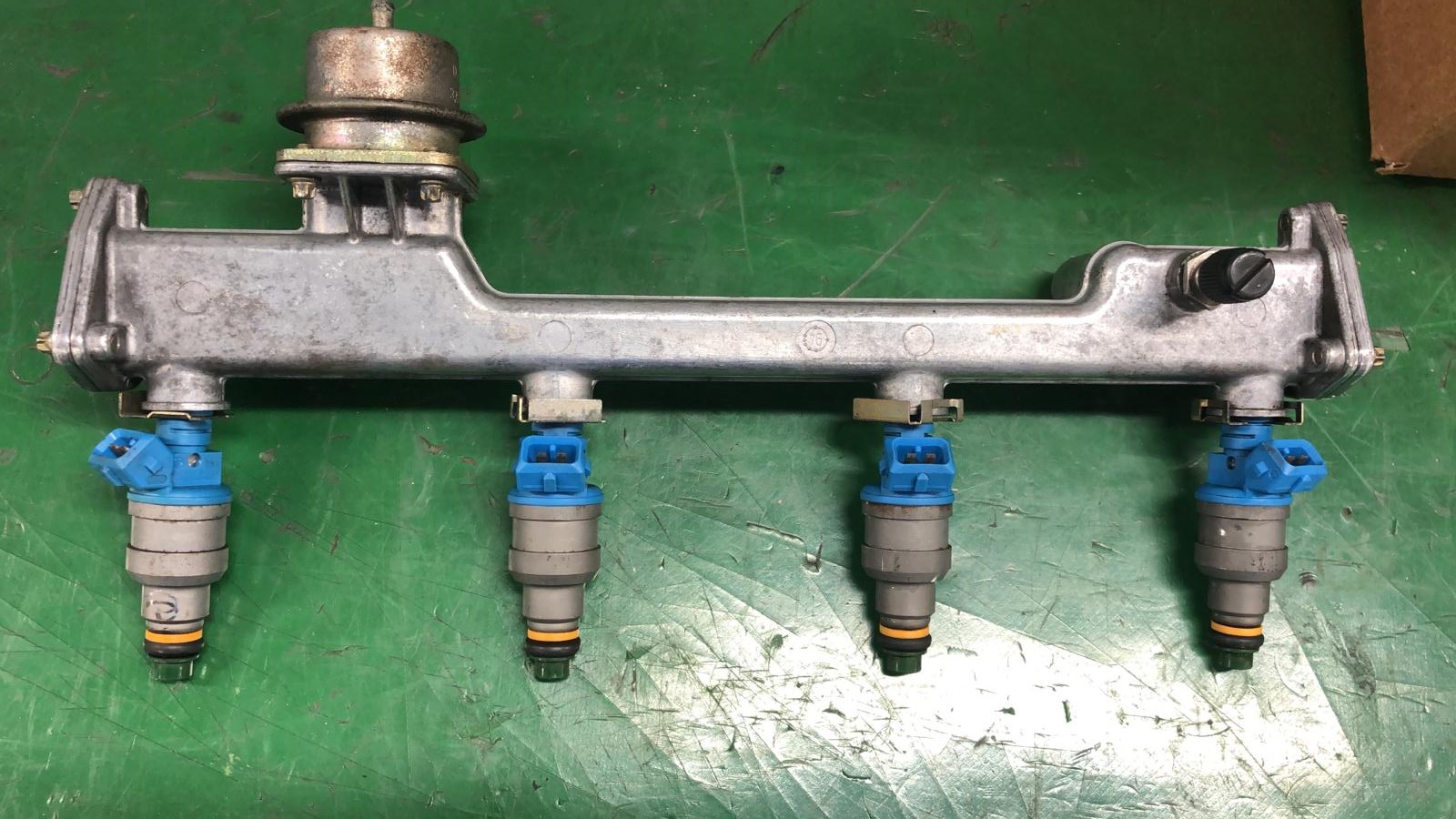

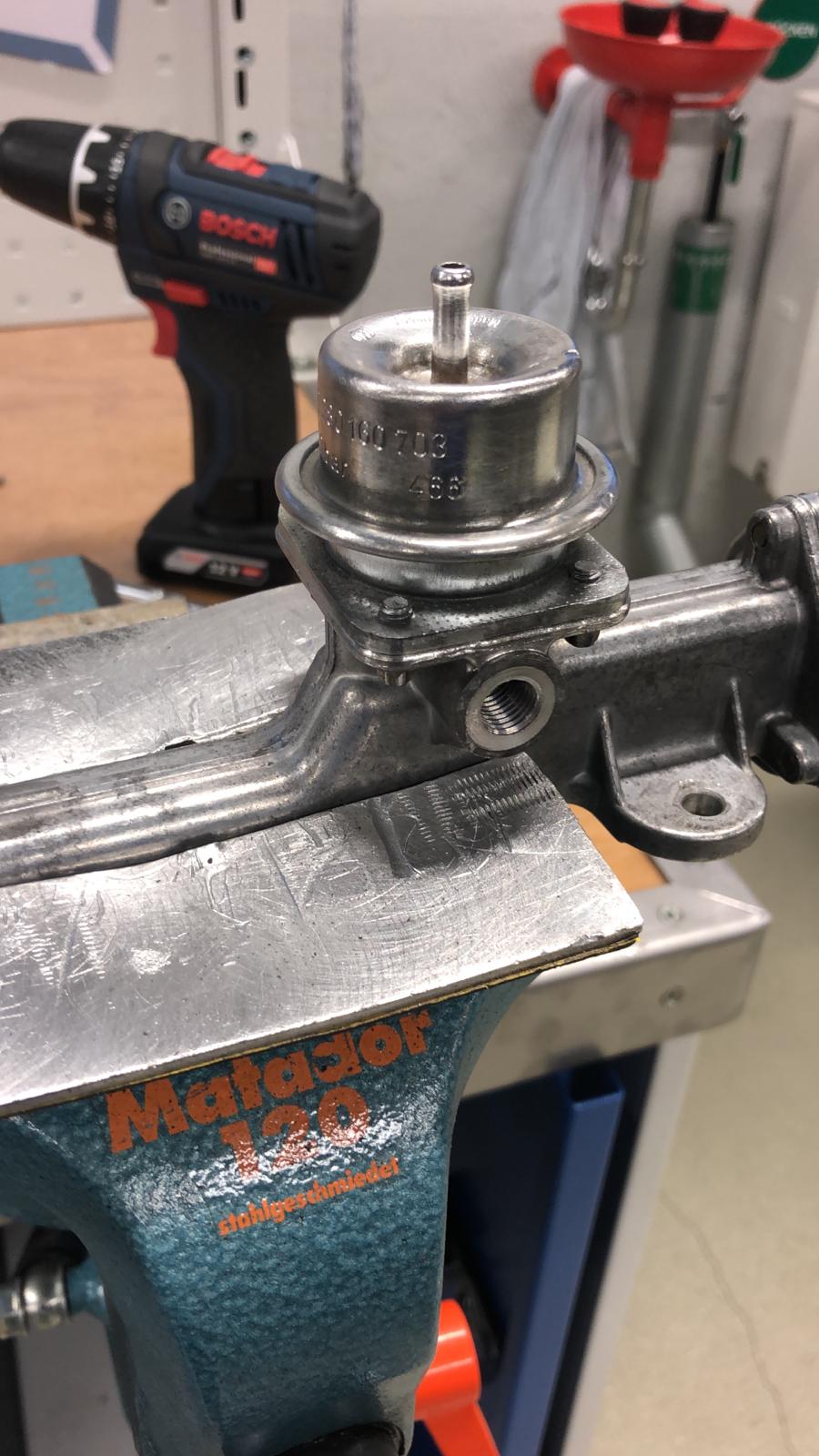

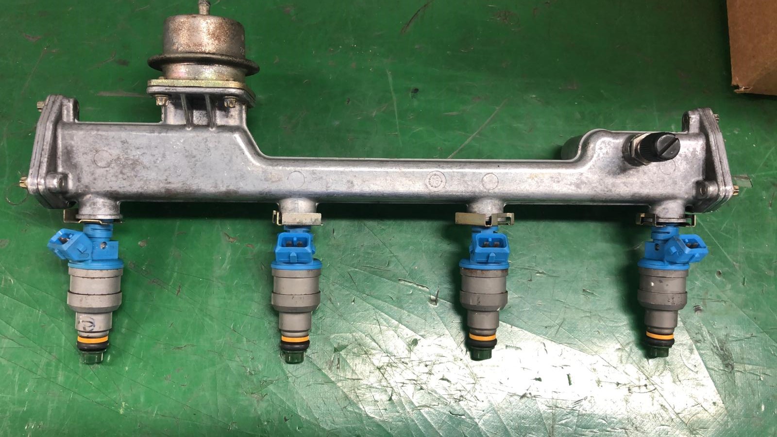

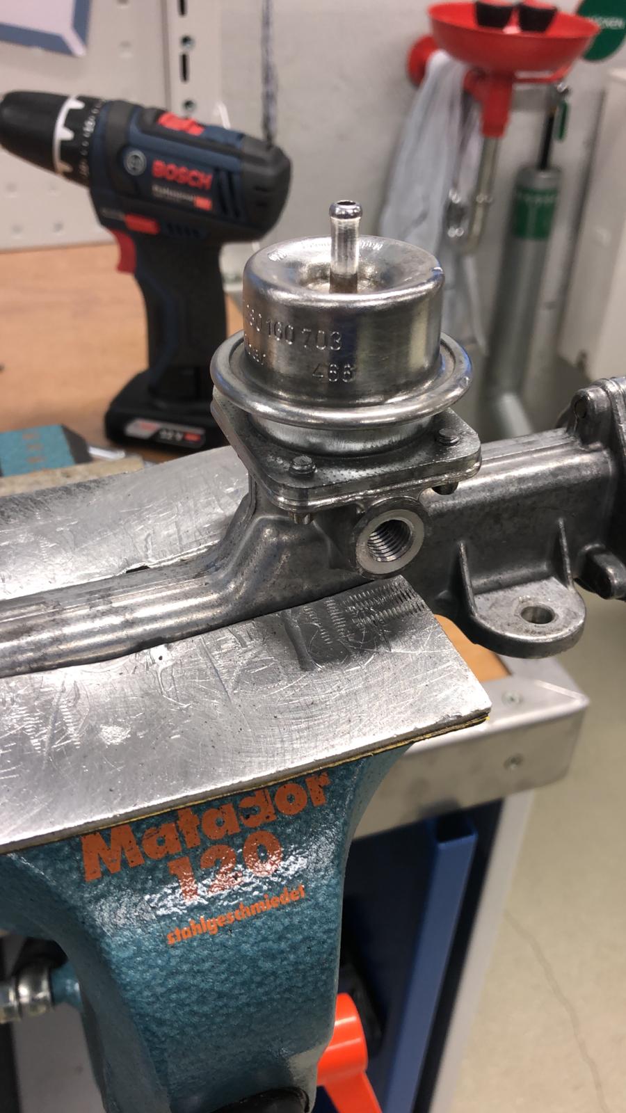

Habe die Ram mehrmals mit Abbeizer behandelt um alles ab zu bekommen. Diese wird jetzt wie auch der Ventildeckel, Zahnriemenverkleidung usw. gepulvert. Farben vom Deckel wird original und Ram kommt schwarz denke ich.Da an der Ram natürlich alles "schick" sein soll und ich Stück für Stück den Motorraum ja aufwerten möchte haben wir zum einen eine 2.8er Einspritzgalerie mit 3 Bar Regler und blauen Düsen besorgt und diese zum anderen aufgehübscht.

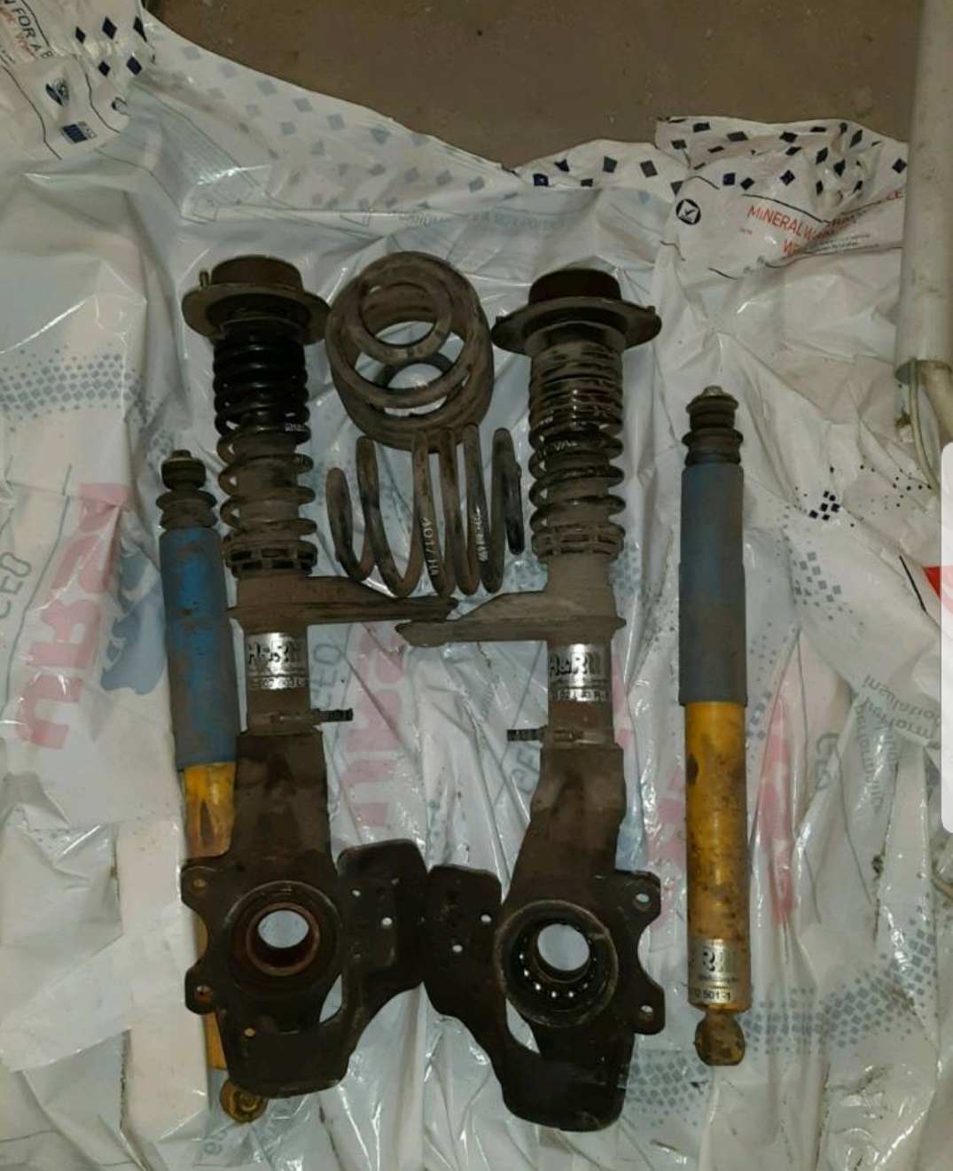

SOOOO zu guter letzt hab ich dann noch ein kleines Schmankerl gekauft.

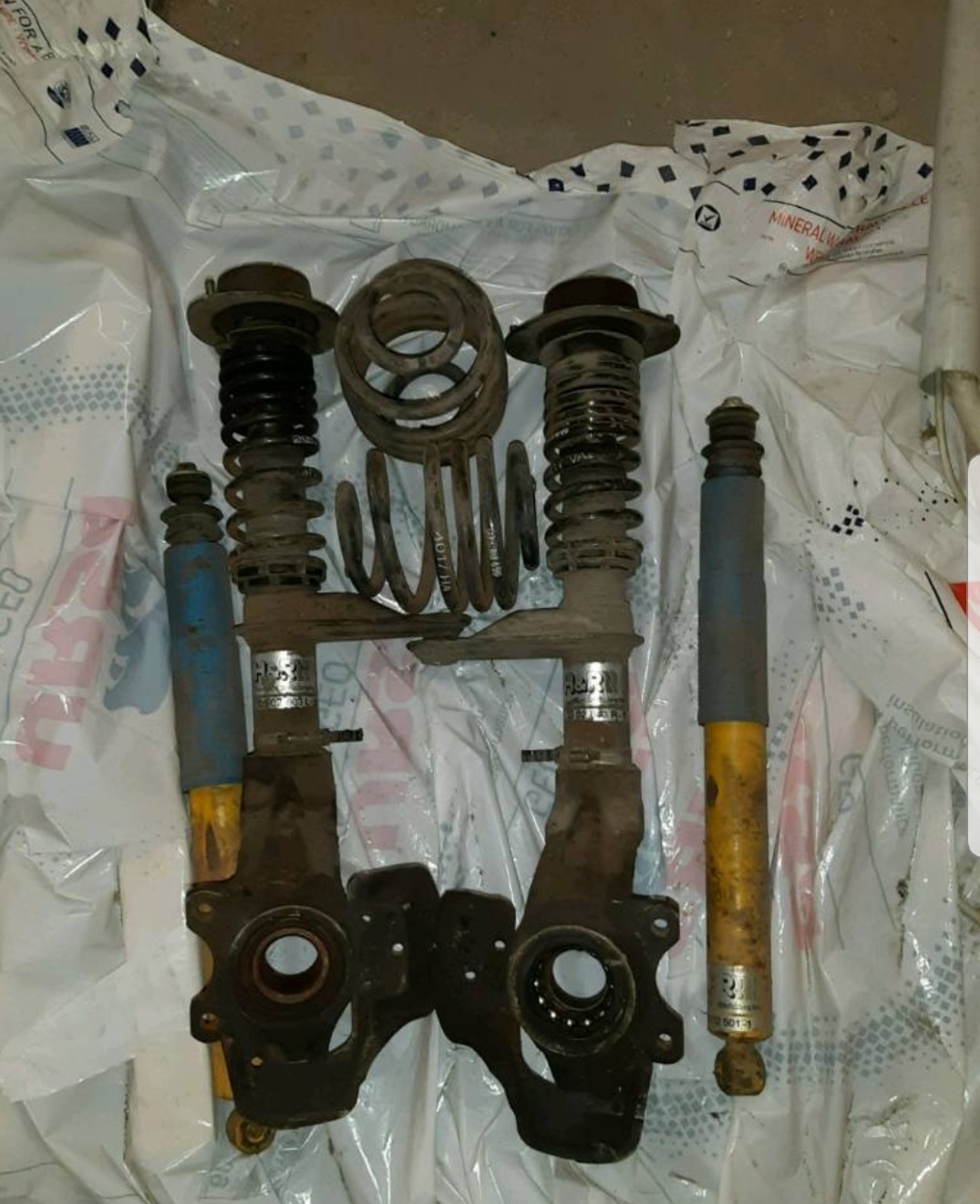

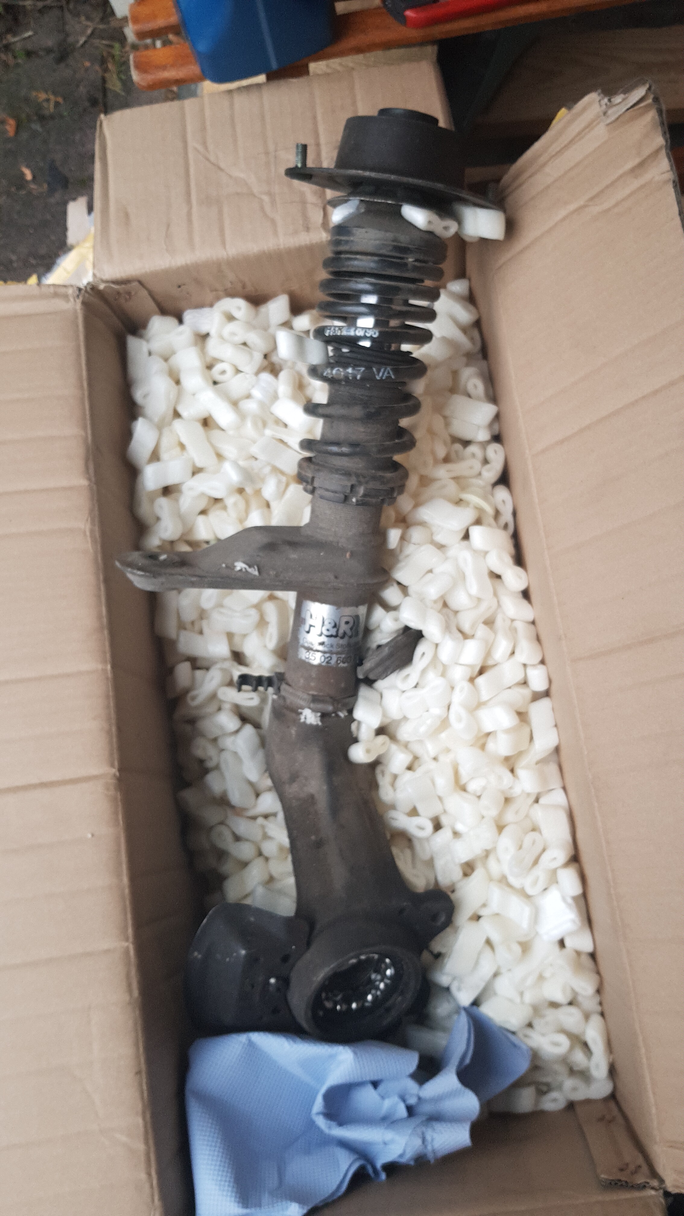

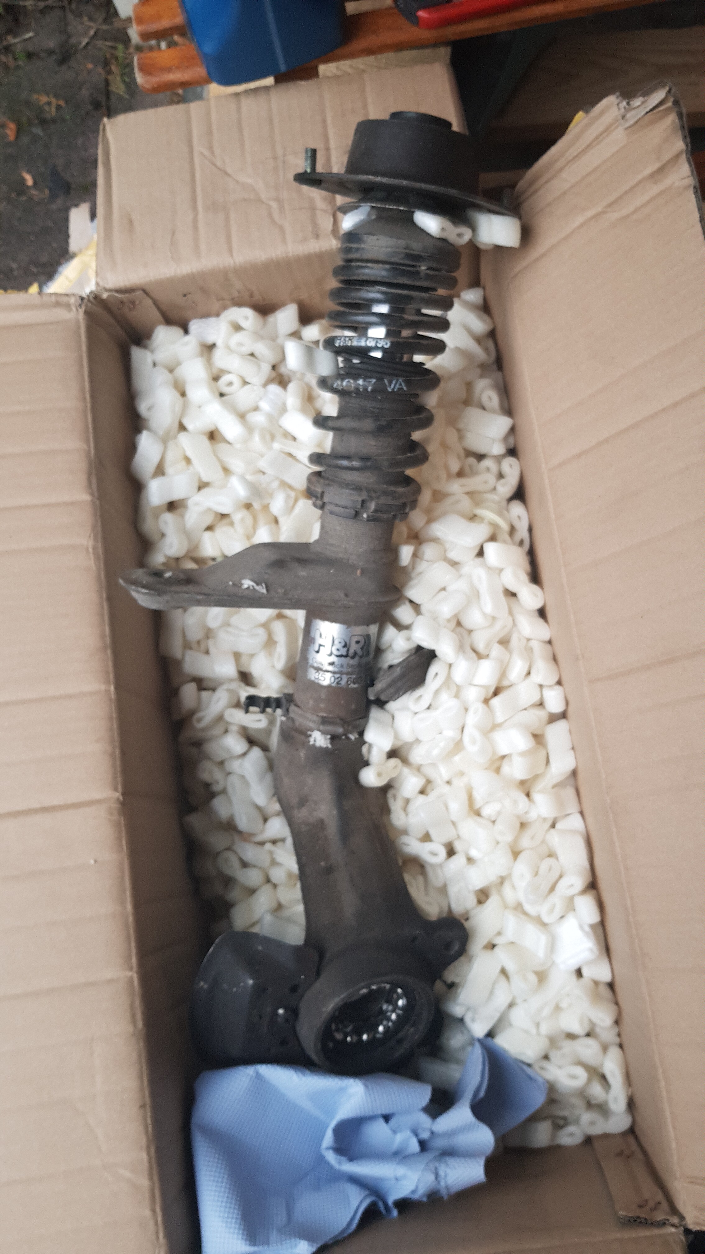

Habe dort schon neue Radlager eingepresst und neue Domlager sind auch vorhanden. Vorher zerlege ich aber die Federbeine noch und lackiere sie.
