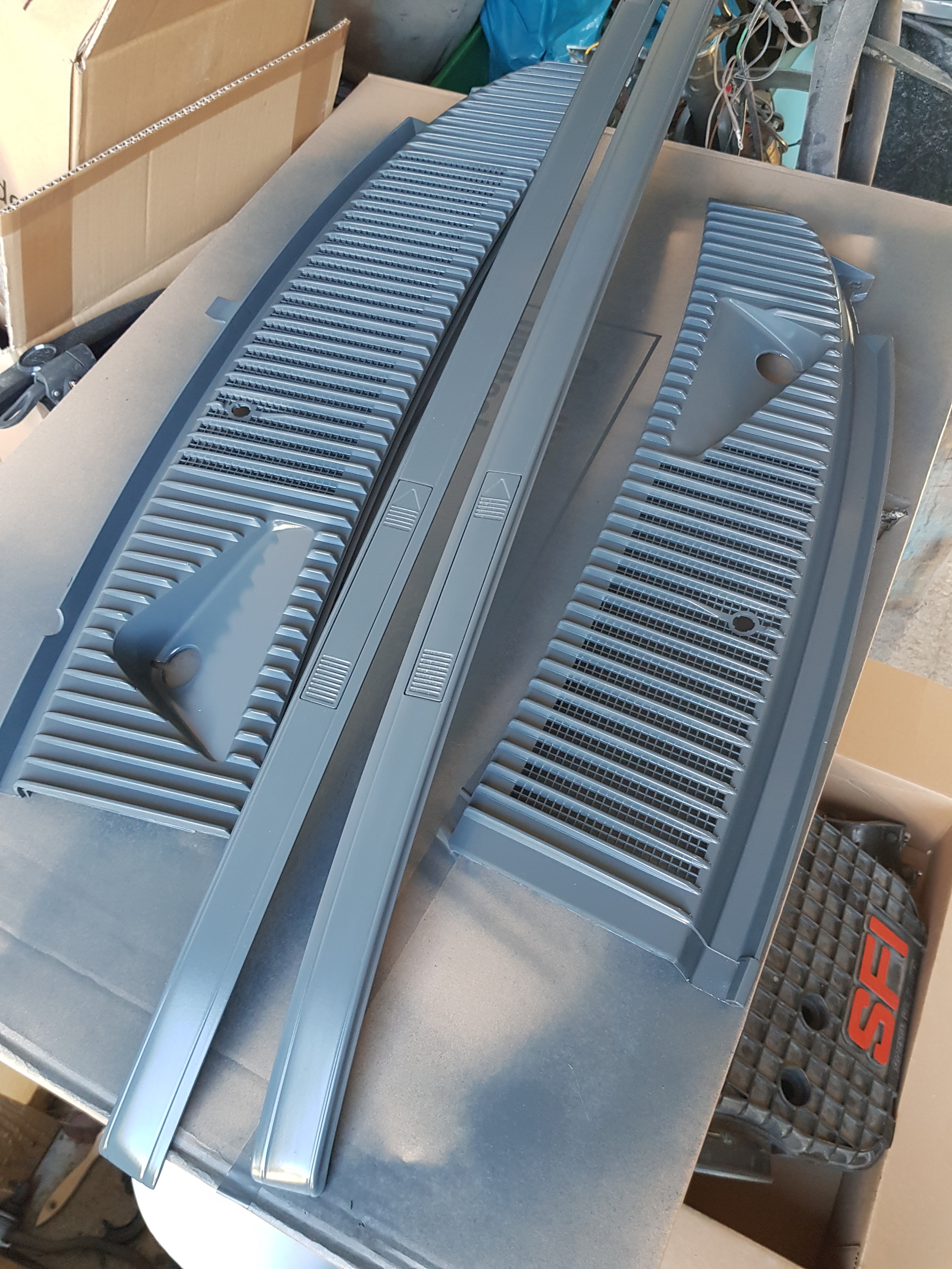

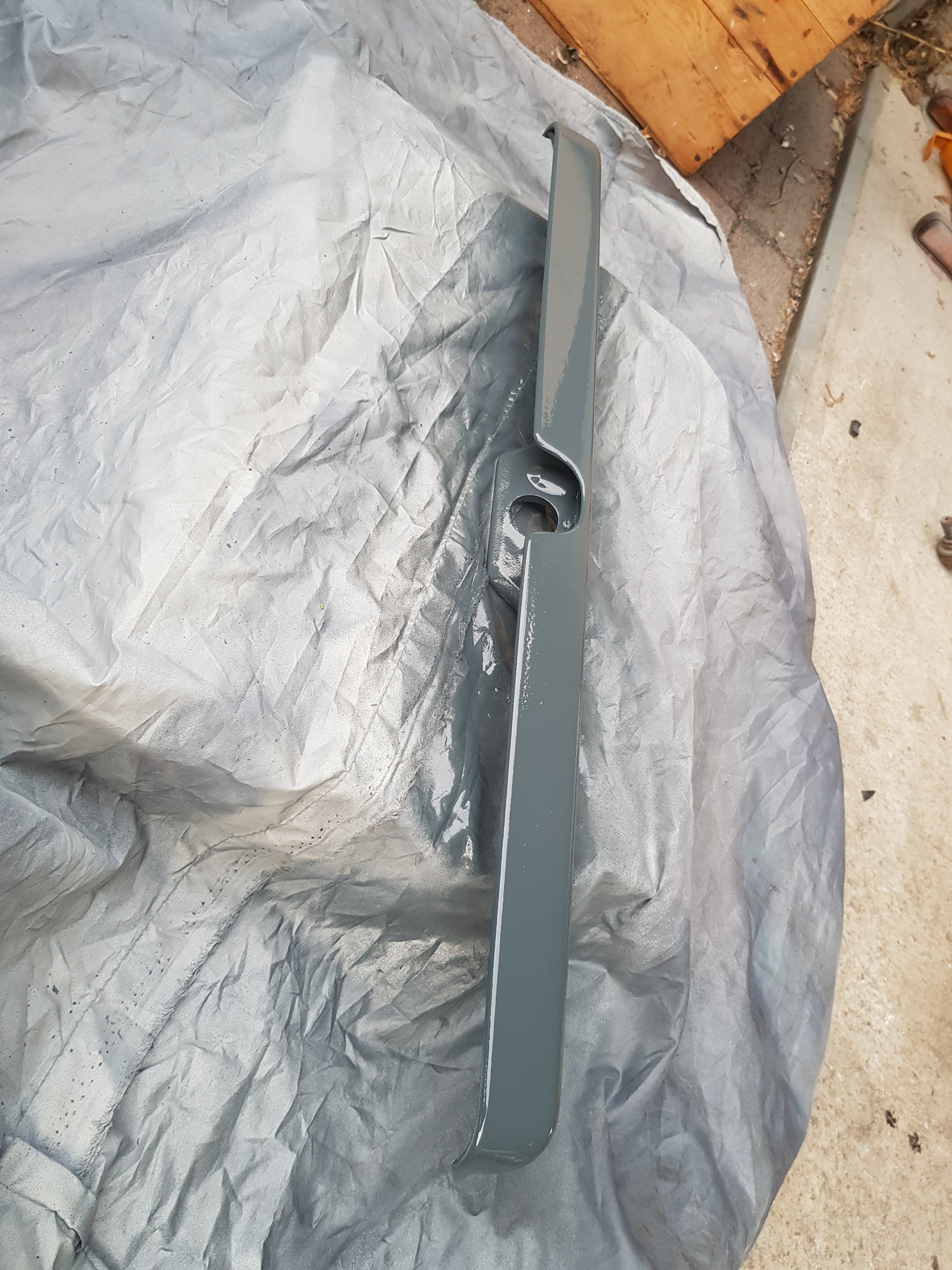

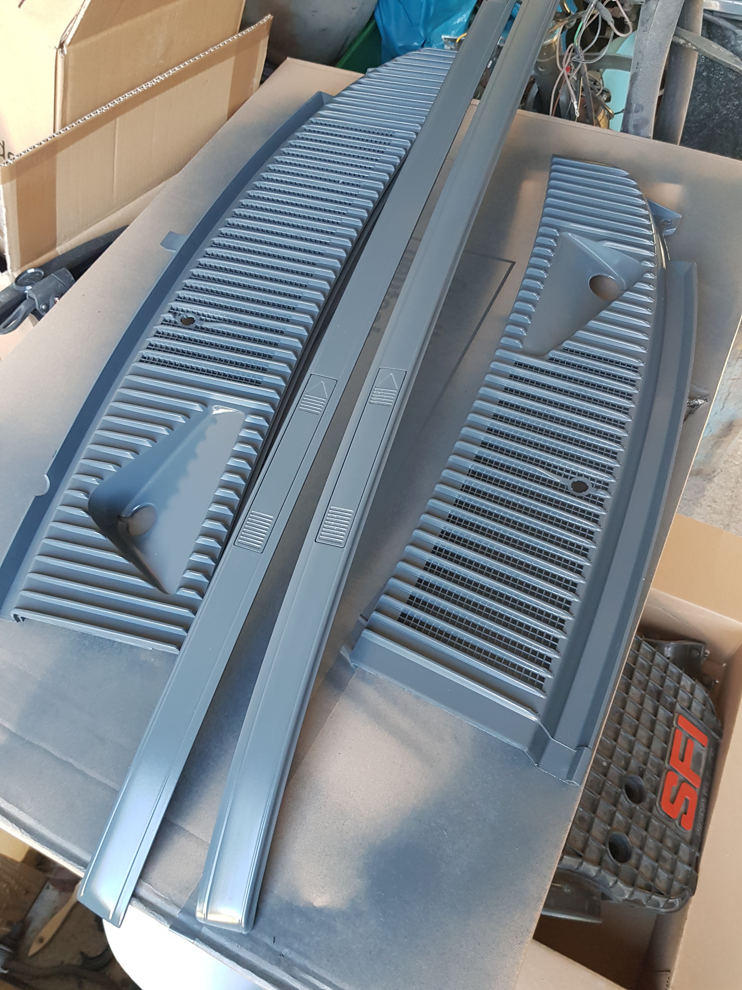

Habe angefangen die ausgeblichenen Plastik Teile zu lackieren und bin mit dem Ergebnis sehr zu frieden.
Fertig lackiert sind: Dachleisten, Wischergestänge-Adeckung und Kofferraumleiste.
Wenn das Wetter mitspielt mache ich die Stoßstangen, Spiegel und Türöffner nächste Woche fertig.
Am Auto verbaut fällt es nicht auf dass die Sachen lackiert sind.

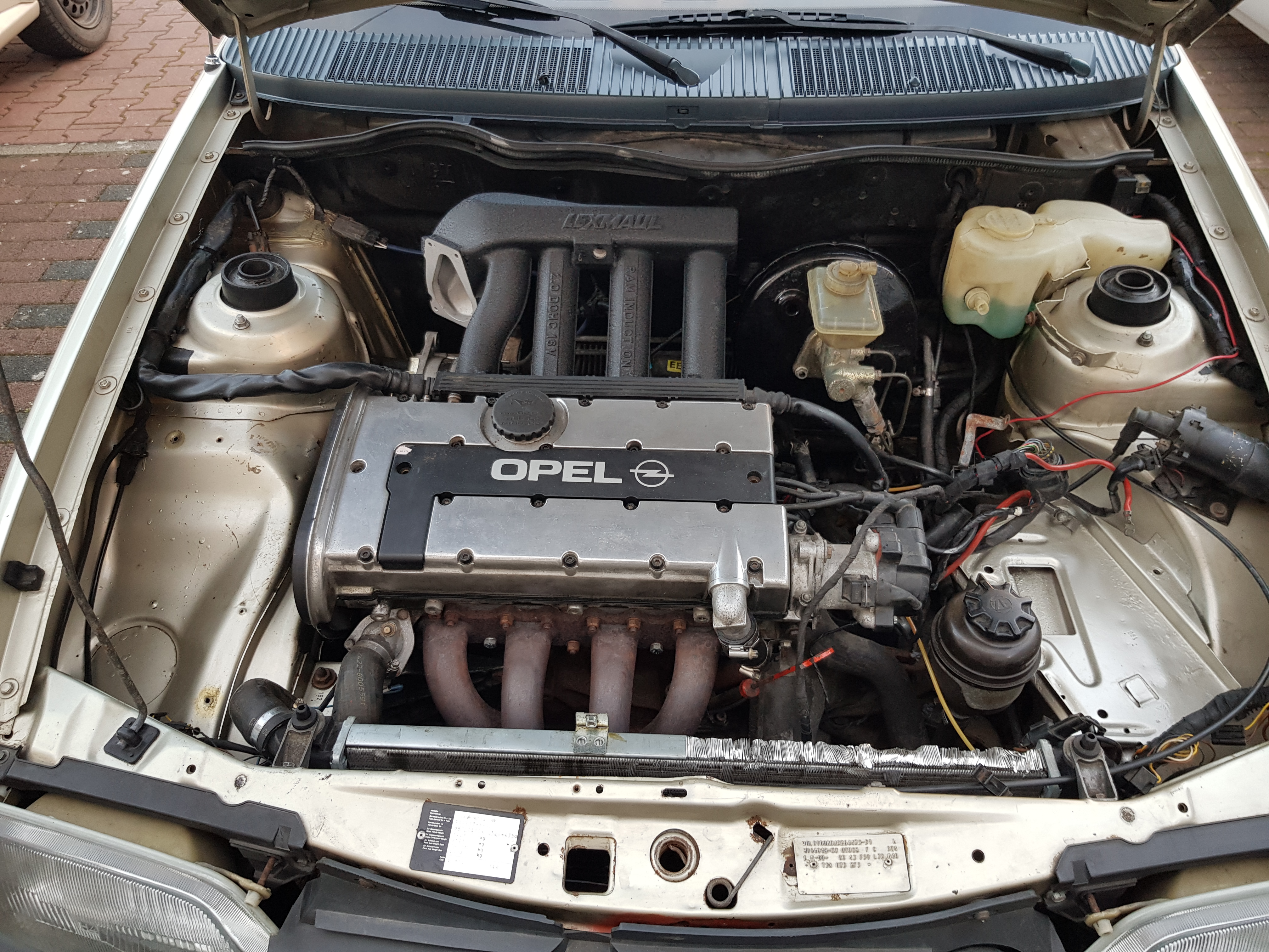

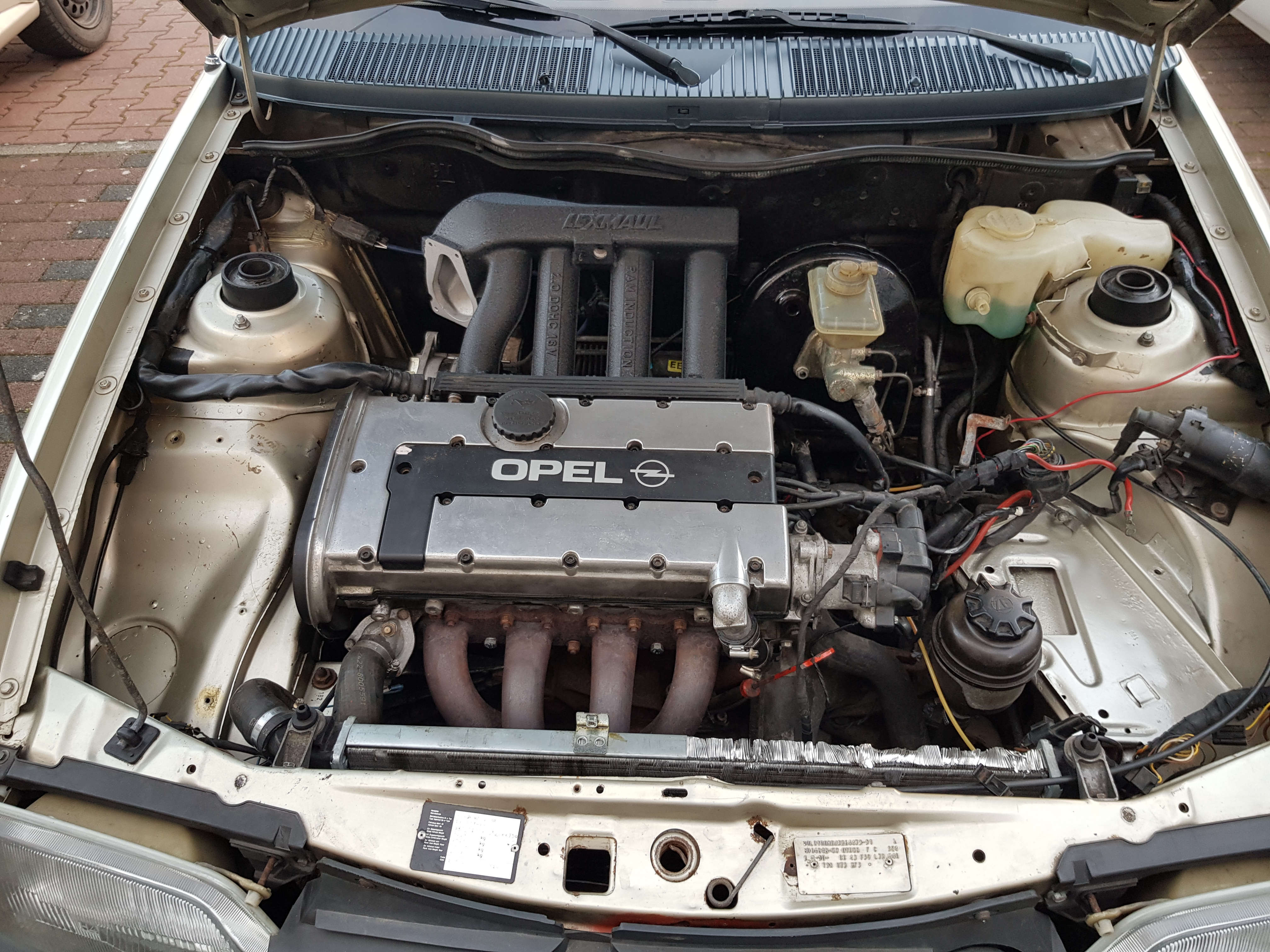

Die RAM ist nun auch verbaut. Hatte sie ja schwarz pulvern lassen in kreusel-optik. Dazu gab es dann noch eine passende schwarze Zündkerzen-Abdeckung. Ausserdem bekam er blaue Einspritzdüsen und ein 3 Bar Kraftstoffregler.
