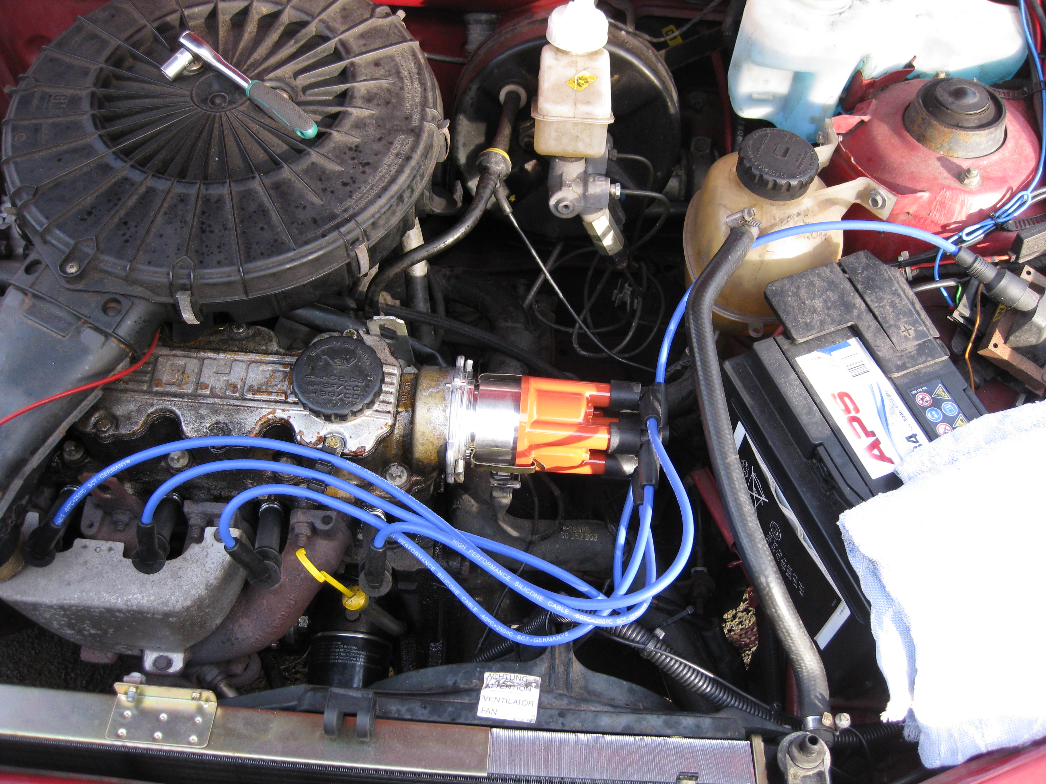

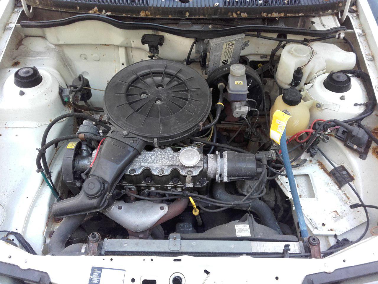

    Stimmt, der C13N hatte auch den Delco Verteiler.
    Sogar der 13NB hatte den elektronischen Delco Verteiler, und hatte dann ein Steuergerät hinter dem Bremskraftverstärker.
    Mal wieder ein Bild irgendwo aus dem Forum und ich weiß nicht mehr von wo.
    Mein Delco Verteiler hat mich einiges an Nerven gekostet.
    Mit dem Original GM Zündmodul nach dem Kauf 300km nach Hause gefahren. Nach ein paar Wochen ging der Motor immer nach 6km aus und sprang erst nach einer Stunde abkühlen wieder an.
    Neues Zündmodul von Beru hat ein halbes Jahr gehalten, davon habe ich inzwischen das dritte drin. Zusammen mit dem dritten habe ich einen gebrauchten Verteiler vom Verwerter eingebaut. Damit ging es besser.

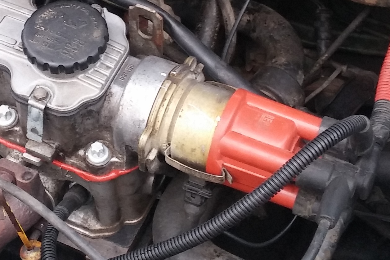

    Wollte euch aber mal kurz Photos von meiner Verteilerkappe (Finger sieht dementsprechend aus) zeigen:
    So sah die Kappe nach zwei Jahren aus (Anfang Oktober), normal sind die Stifte außen weg, dieses Mal der in der Mitte:
    Diese Kappe also raus und die neue rein (Natürlich mit neuem Finger). Die sah jetzt vorgestern zum zweiten Mal (einmal bei Themenstart und vorgestern) so aus:
    Die neue Kappe ist jetzt zirka 2.000 km gelaufen. Der Dreck im Bild Verteiler 2 ist von zirka 50 km Fahrt!!
    Normalerweise sehen die nach einem Jahr bei mir so aus:
    Die Zündung habe ich vorhin kontrollieren lassen und mit drauf geschaut: Zündzeitpunkt ist genau da wo er hingehört.
    Gruß, Martin

    Schaut ja ganz schön grob aus deine kappe........ wenn ich das richtig verfolgt habe hast du da nässe drin.Von außen schon mal abgedichtet?Hab aktuell probleme beim 1.6er aber nach Kerzen wechsel und verteiler reinigen und sämtliche kontakte reinigen ist Ruhe.
    Masse ist auch ein wichtiger Punkt.Wie schaut deine Masse von der Karosse zum Motor aus?
