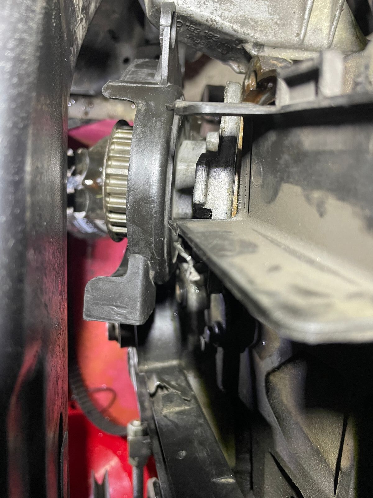

    Erstens die Wasserpumpe. Da ist der untere Teil der hinteren ZR-Abdeckung in die Wasserpumpe integriert. So sieht es zumindest für mich aus. Ich habe das Plastik am Fahrzeug gelöst, bekomme es aber nicht von der Wasserpumpe runter. Er ist dann auch so beengt, dass ich die Wasserpumpe insgesamt nicht raus bekomme. Geht das irgendwie runter, so dass ich es umbauen kann? Wie bekomme ich bloß die Wasserpumpe raus? Ich wollte eigentlich nicht das Nockenwellenrad und die obere hintere Abdeckung entfernen.

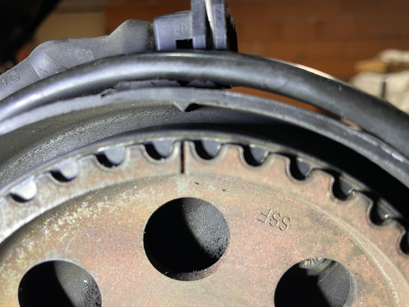

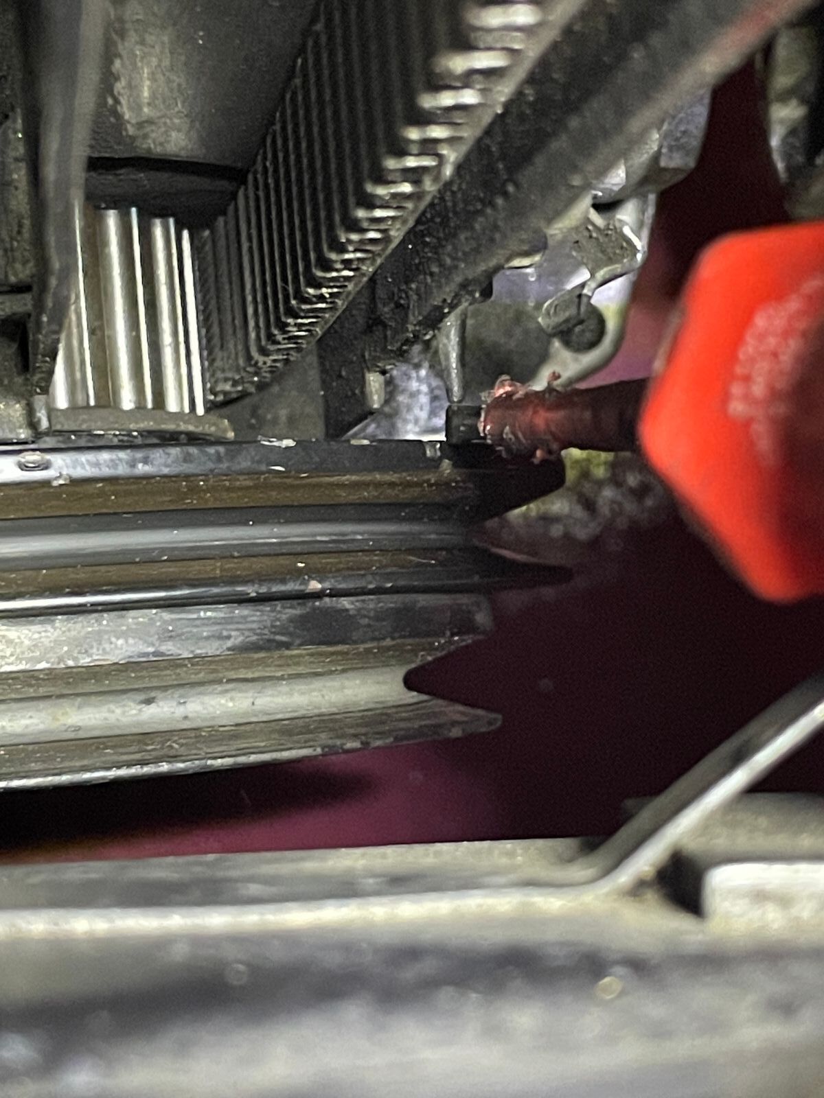

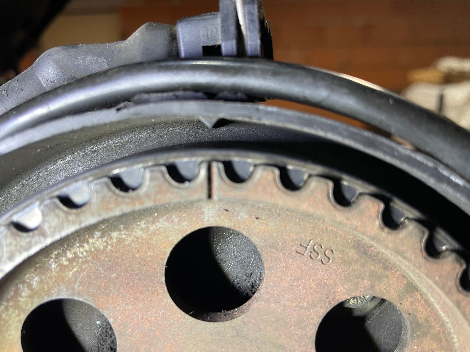

    Dann ist mir beim Einstellen des OT aufgefallen, dass die untere Markierung meiner Meinung nach minimal verstellt ist, vielleicht 1 Zahn?
    Oder bilde ich mir das ein?

    Um die Wasserpumpe auszutauschen muss leider die hintere Verkleidung demontiert werden, bei den kleinen Motoren sitzt dahinter auch das Thermostatgehäuse.

    Nach dem Abbau der Generator Halterung ging es recht gut mit dem raus ziehen der Pumpe. Aber die Abdeckung muss jetzt aufgeschnitten werden um es umzubauen? 🤔

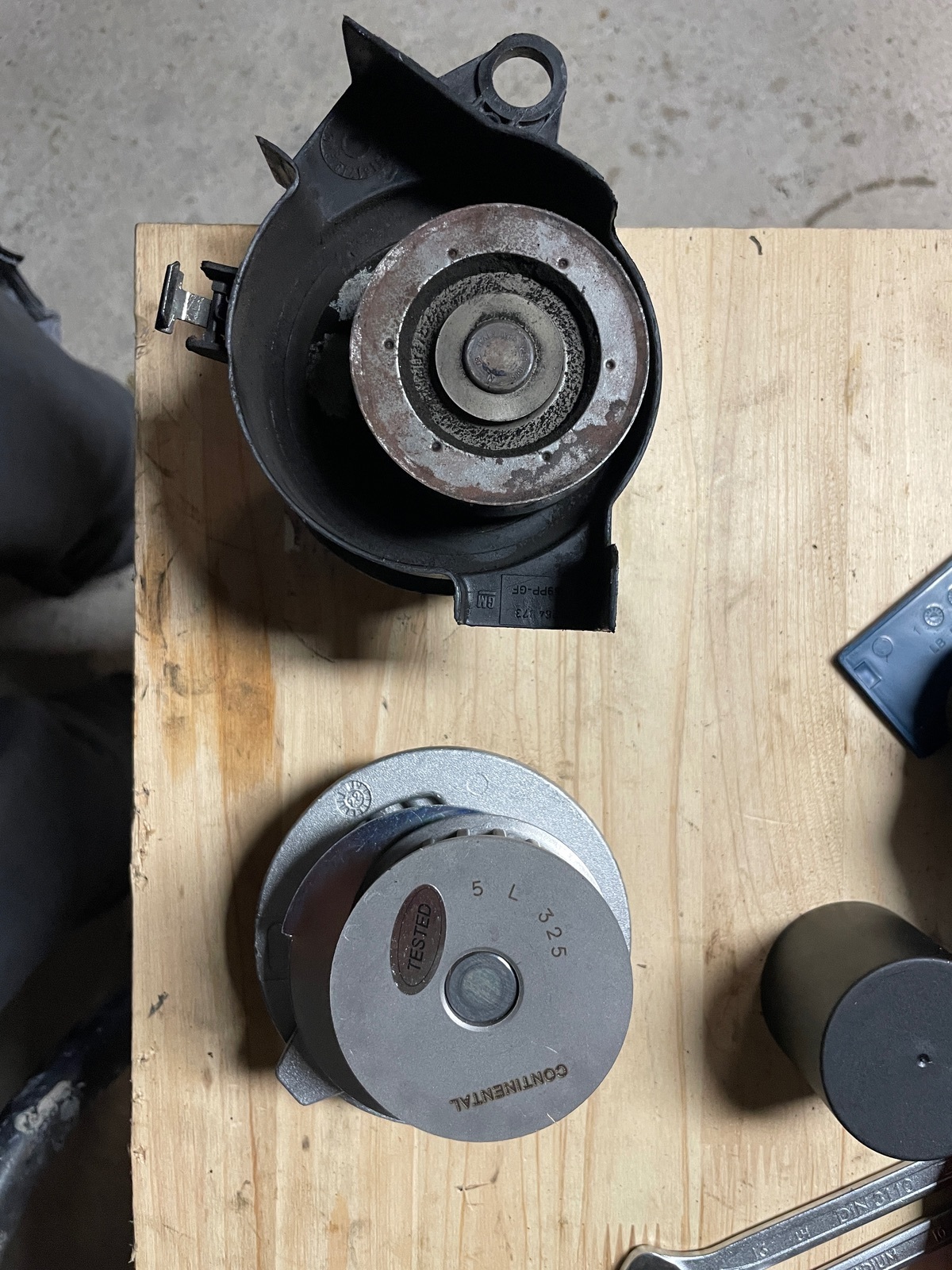

    Ok, aber was mach ich jetzt bloß mit dem in die alte Wasserpumpe integrierten Teil der Zahnriemenabdeckung?
    Weg lassen? Vorsichtig einschneiden und umbauen? Oder muss ich die Wasserpumpen zerlegen um es umzubauen? Ok, das wohl eher nicht.
    Für mich sieht es so aus, als müsste ich den Rand ringsrum einschneiden.
  • #38
    Die Kunststoffverkleidung kann man herunterdrehen. Passt nur in einer bestimmten Position.
  • #39
    Oh, vielen Dank! Wenn man es weiß (oder mal genau schaut :D), ist es in einer Minute von alt auf neu umgebaut. Ich hatte da echt schon dran rum gedreht, hab aber die Kante an der Wasserpumpe übersehen und an der neuen hab ich leider nicht danach geschaut.
    Also Wasserpumpe und Abdeckung haben jeweils eine Kante, da kann man es drüber schieben und dann 1x drehen und gut. :thumbup: :thumbup:

    Oben hab ich ja diese zwei Bilder verlinkt mit der OT Stellung bevor ich den Riemen abgenommen habe. An der Riemenscheibe ist sie halt ein paar Millimeter daneben im Vergleich zur Nockenwelle. Das würde ich beim Zusammenbau dann korrigieren. Viel ist das ja nicht aber der Leerlauf war bisher nicht so toll, vielleicht gibt es da einen Zusammenhang.
