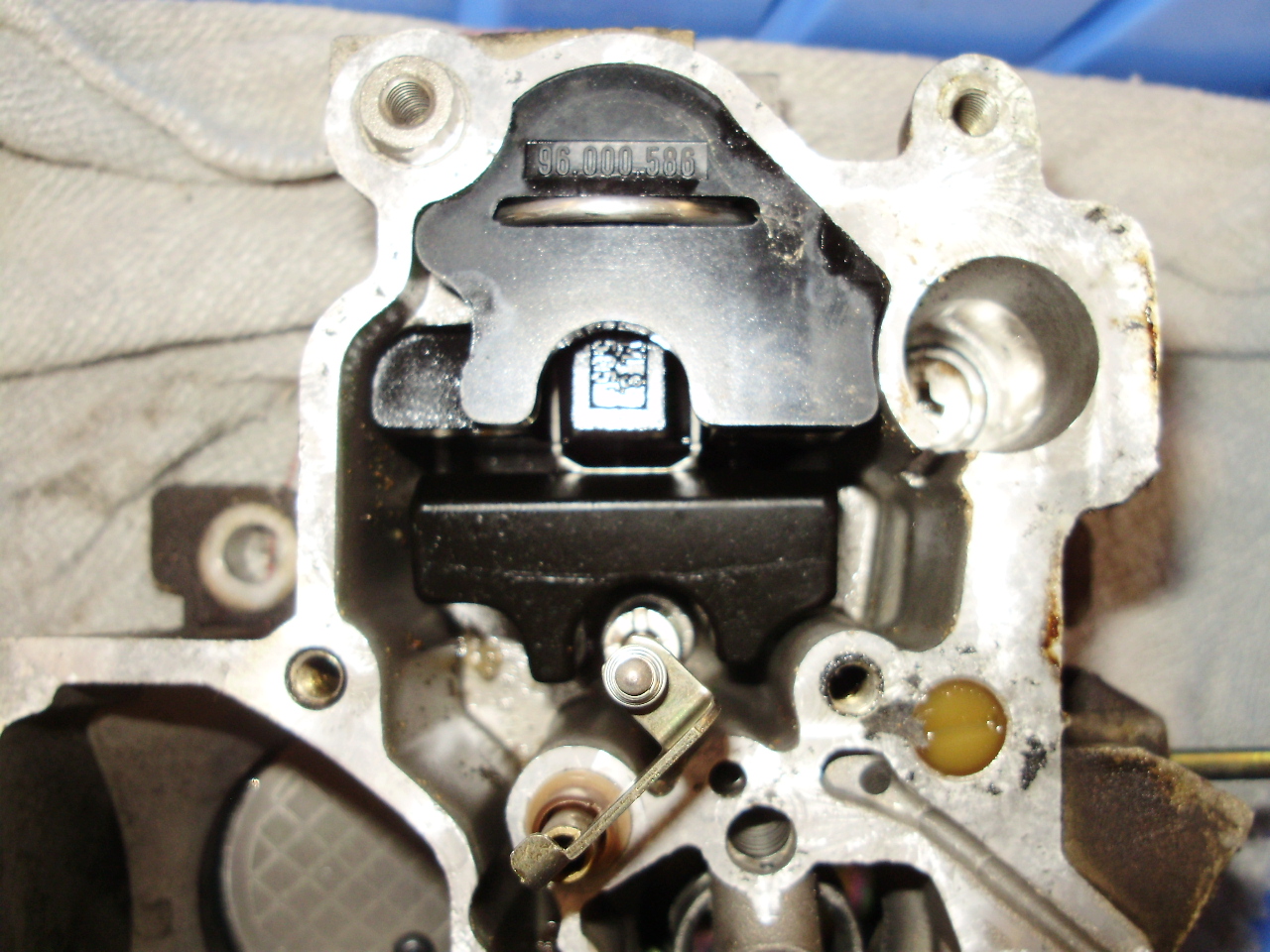

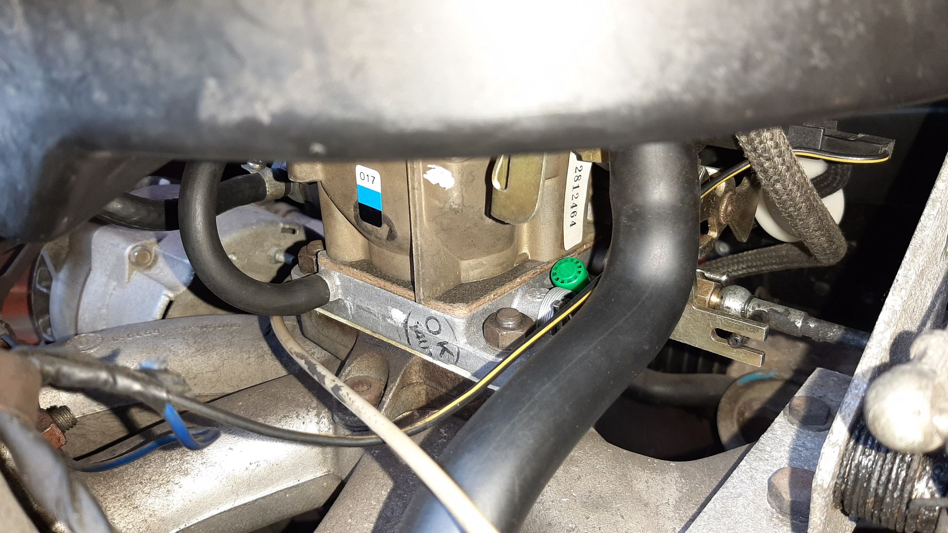

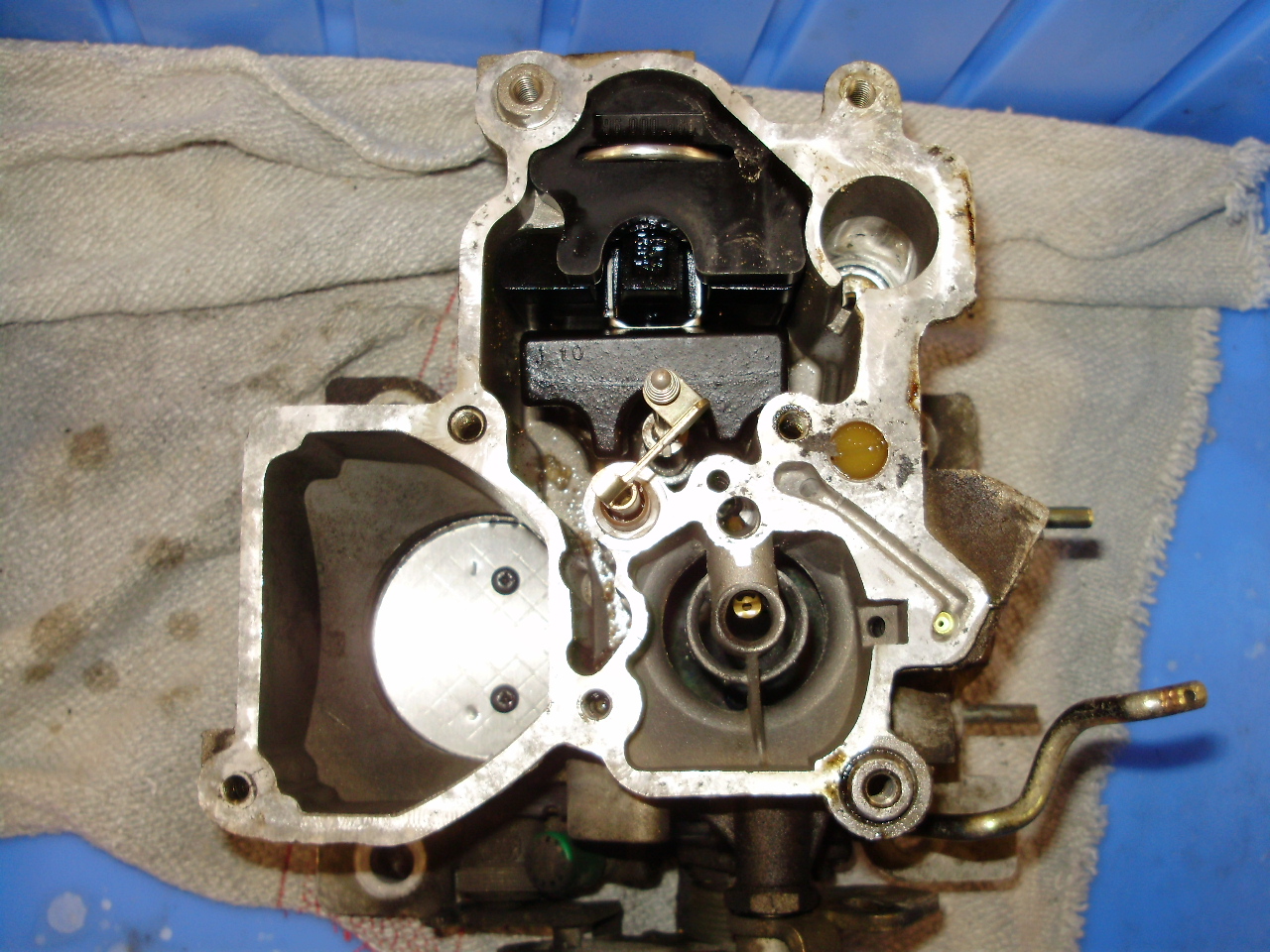

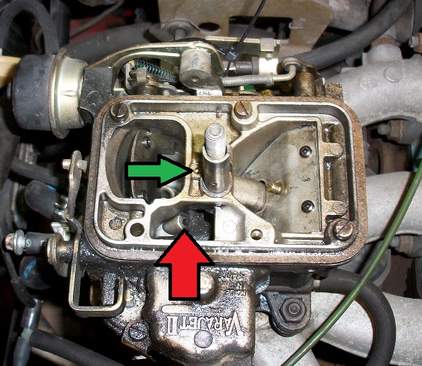

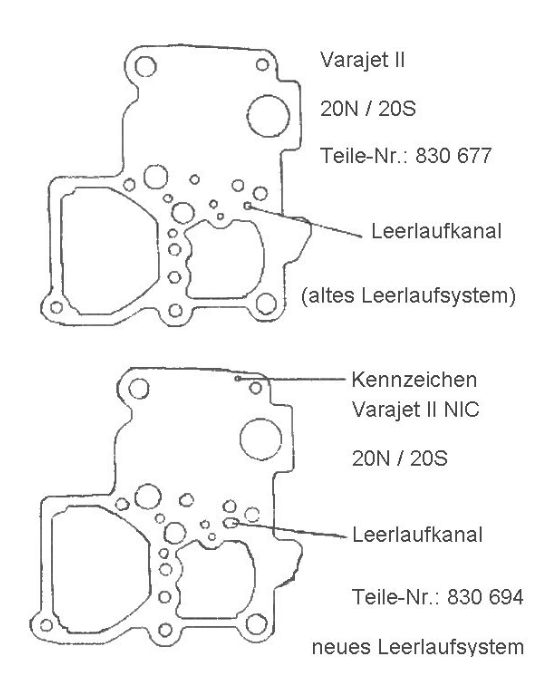

Mir ist noch was aufgefallen:
Wenn ich die Bohrung mit dem roten Pfeil teilweise verschließe, läuft er auch ohne Chocke und sogar ein Leerlauf läßt sich einstellen.
Fraglich ist jetzt, ob in die Bohrung eine Blende reingehört, wie z.B. bei der Bohrung mit dem grünen Pfeil.
Hat jemand einen Varajet griffbereit und könnte mal reingucken, ob da einen Blende oder ein Stopfen drin ist?

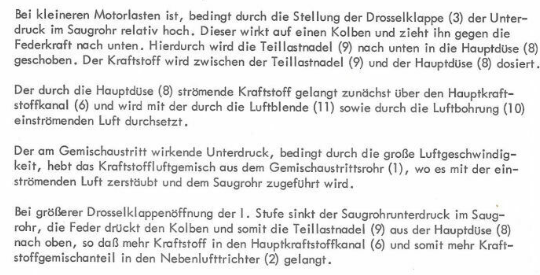

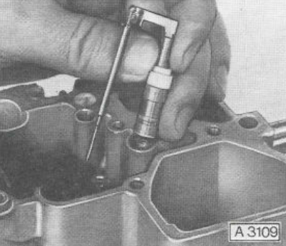

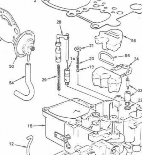

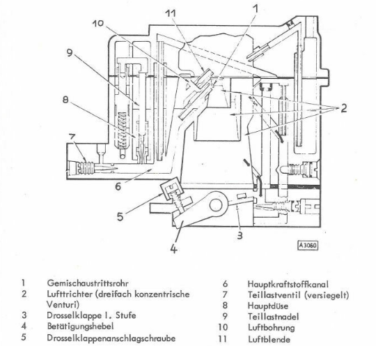

Jeder moderne Vergaser besitzt ein Teillastanreicherungssystem, da macht der Varajet keine Ausnahme.Anbei ein paar Bilder zum Anreicherungssystem samt federbelastetem Teillastventil und der Beschreibung zur Funktionsweise.

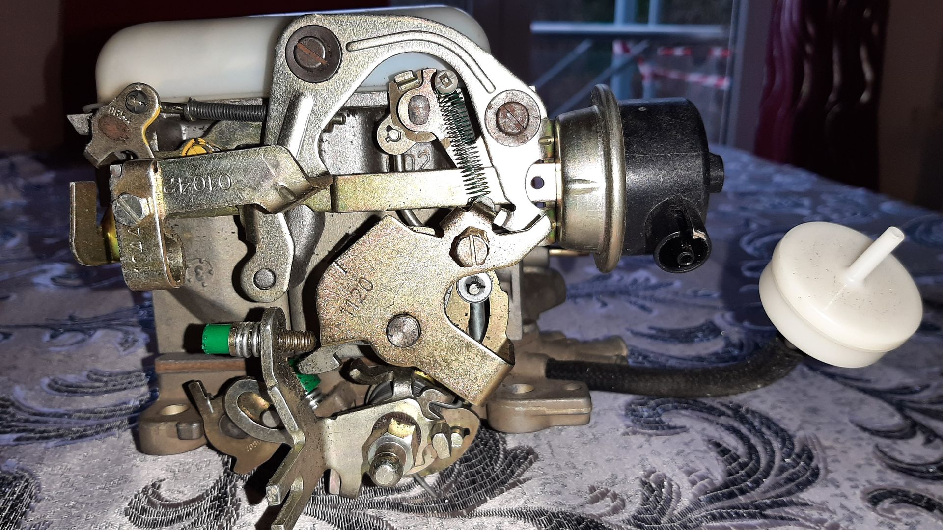

Hallo, ich bin neu hier und benötige etwas Hilfe. Ascona C CC 16S mit Varajet II. ich habe alles zerlegt, gereinigt, neue Dichtungen, neue Schläuche usw. Vergaser ist in super Zustand, vermutlich dank lächerlichen 53 tkm erst auf der Uhr. Mein Problem ist folgendes. Es gibt ja diese Unterdruckdose, welche die Stufe 2 Stauklappe zuhält. Jetzt versteh ich dieses Patent nicht wirklich. Wenn der Motor warm ist, dann benötige ich ja die Stufe 2 um ordentlich Leistung zu bekommen. Der Unterdruck kommt ja von unten/Drosselklappe Stufe 1 und liegt natürlich immer an, somit wird die Stauklappe auch immer zugehalten. Was läuft hier falsch? Stecke ich den Unterdruckschlauch ab, dann geht der Motor "oben rum" perfekt. Lass ich den Unterdruckschlauch dran, dann geht der Choke so wie er soll. Aber dass beides so ist wie es sein soll, da steh ich nun mit meinem begrenzten Wissen an. Dank mal schon vorab.
#57 Irgendwie werde ich aus Deinen Ausführungen nicht ganz schlau! Was fehlt Dir?
Bist Du mit der Leistung des betriebswarmen Motors unzufrieden, hast Du Leerlaufprobleme oder keinen gleichmäßigen Durchzug?
Der Unterdruck zum Blockieren der Stauklappe über die Unterdruckdose steht nur im Leerlauf an. Der Unterdruck ist unterhalb der "geschlossenen" Drosselklappen der 1. wie auch 2. Drosselklappenstufe am Größten und wird benötigt um den Leerlauf stabil am Laufen zu halten.
Nach Öffnen der 1. Drosselklappe nimmt der Unterdruck im Ansaugtrackt kontinuierlich ab und steigt dann nach dem Öffnen der 2. Drosselklappe mit steigender Motordrehzahl wieder an. Die Druckdose gibt zeitverzögert die Stauklappe frei, damit diese zum Zeitpunkt des Öffnen der 2. Stufe und erreichen des Unterdruckbereiches frei öffnen kann und dem Motor so genügend Luftstrom für die Gemischbildung zur Verfügung steht.Wenn die Stauklappe der zweiten Stufe nicht öffnet bekommt der Motor im höheren Drehzahlbereich zu wenig Sauerstoff und hat somit auch weniger Durchzug. Deshalb würde ich als erstes die Funktion und Einstellung der Druckdose prüfen.
