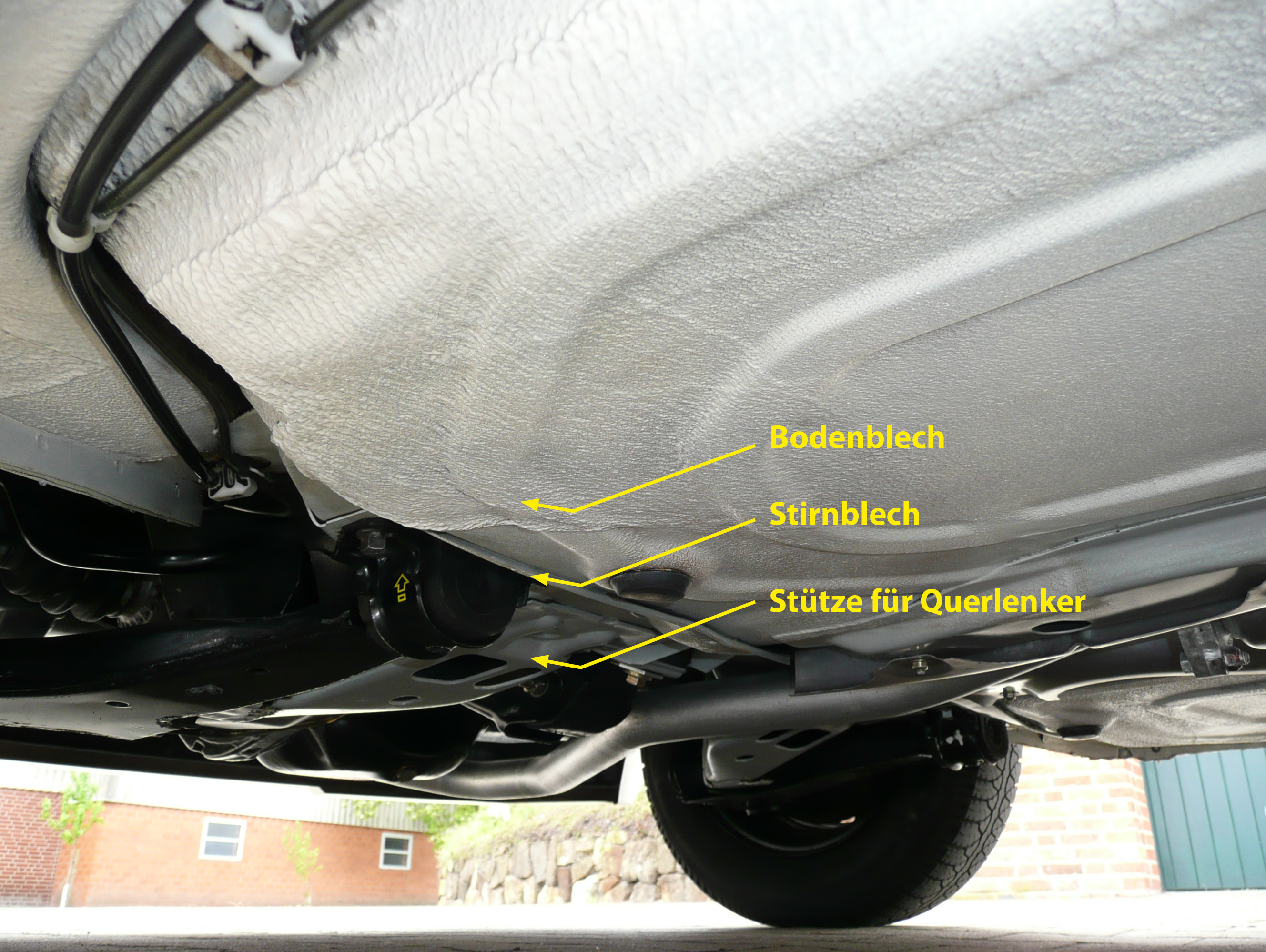

Hier ein Foto, damit Du siehst, wo die vordere Achsaufnahme ist. Hier liegen mehre Bleche übereinander, das Bodenblech, die Motorraumstirnwand und die Stütze für den Querlenker.

Der Kadett lief als 119. Fahrzeug an diesem Tag im Werk Bochum vom Band.Habe vor vier Jahren den alten und porösen Untebodenschutz mit viel Liebe entfernt.
Erst mit Öl leicht eingepinselt und 2 Wochen einwirken lassen. So könnte ich den aufgeweichten Untebodenschutz mit Holzspachteln gut entfernen. Den Rest habe ich mit Reinigungsbenzin und Lappen entfernt. Hatte vor einen neuen Unternodenschutz aufzutragen, habe mich aber nach der Tat andes entschieden, da der Lack nicht beschädigt wurde. Der Unterboden wurde nur leicht mit Öl eingesprüht.
Der TÜV-Prüfer freut sich jedes mal bei der Kontrolle. Nur gucken, nicht klopfen.
