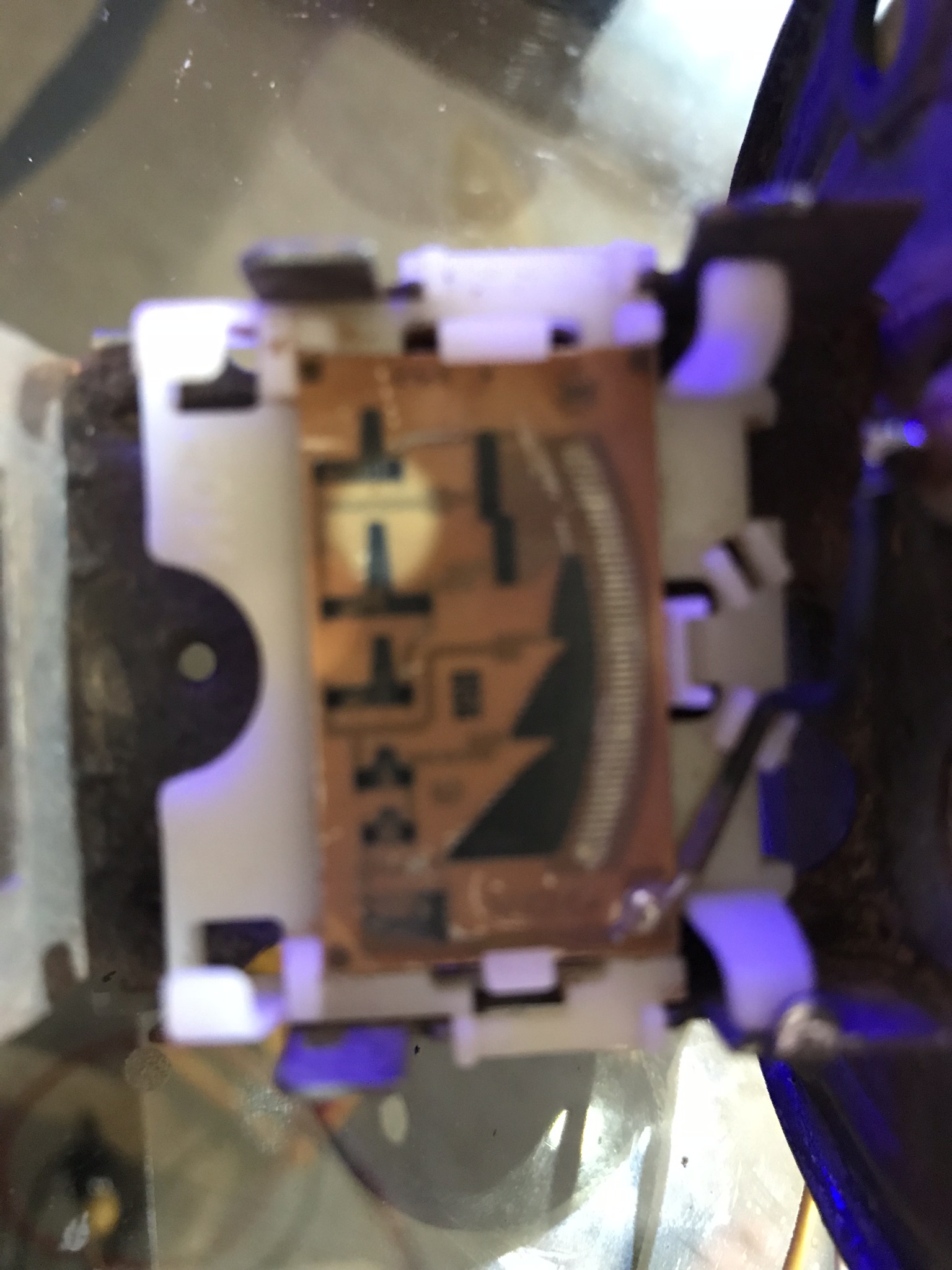

    Ich habe den Tankgeber wie von JuppesSchmiede empfohlen zerlegt und in Zitronensäure eingelegt. Nach 2 Tagen und vorsichtigem reinigen mit der Drahtbürste sah er wirklich gut aus. Ich hoffe nur, dass er wieder funktioniert. Eine Messung hat verschiedene Ohmwerte angegeben, aber mal sehen ab das reicht.

    Hast du zuvor auch die Platine vom Tankgeber ausgebaut?
  • #44
    Das Kunststoff wird nicht angegriffen von der Zitronensäure, da es aber die Leiterbahnen angreifen könnte, hättest anschließend falsche Ohmwerte.
    Die Kontakte am Geber am besten sauber schleifen, die Schicht die sich von der Säure bildet isoliert auch etwas so das sich die Werte verändern können.
  • #45
    Saubere Arbeit, sieht gut aus Dein Tank nach der Behandlung. Besser sah mein neuer auch nicht von innen aus :thumbup:
    Die Säure hätte übrigens die Leiterbahnen auf der Platine restlos weggeätzt!
    Wir haben in den 80'ern im Elektronikkurs noch gelernt Halbleiterplatinen selbst herzustellen, dafür gab es damals im Fachhandel noch kupferbedampfte Halbleiterplatten zu kaufen, auf denen man die Leitungsbahnen mit säureresistentem Lack eingezeichnet hat und die Halbleiterplatten danach für ca. 24 Stunden in Säure gelegt hat. Hinterher waren alle Kupferbereiche die nicht vom Lack geschützt waren freigeätzt und zurück blieb nur die Kunststoffplatine... dass hätte in die Hose gehen können.
    Also alles richtig gemacht :thumbup:

    Weg ätzen würde sie es nicht, so aggressiv ist Zitronensäure nicht.
  • #47
    Bist Du Dir da so sicher?
    Wenn die Zitronensäure in der Lage ist ohne weiteres eine wesentlich härtere Eisenoxidschicht zu zersetzen, dann hat sie mit der weichen und nur wenige Mikrometer dicken Kupferschicht auch leichtes Spiel.
    Wir reinigen mit Zitronensäure Edelstahlabwasserbehälter und dort greift die Säure ebenfalls die Behältermuffen aus Kupferzinklegierung an. Das macht sich nach dem Klarspülen mit erhöhten Werten an Kupfer im Schwemmwasseraustrag bemerkbar, welches ich regelmäßig bei uns im Labor auf Schwermetallbelastungen überprüfen lassen muss.
    Ich kann mir vorstellen, dass so eine Platine nach einem Bad in dieser Säure gut und gerne Schaden nimmt und hinterher nicht mehr funktioniert.
  • #48
    Ja da bin ich mir sicher, weil ich selber schon den Fehler gemacht habe und einen Tankgeber mit Platine in Zitronensäure gegeben hab, auch so wenn ich mit Zitronensäure reinige, lasse ich Kunststoffteile dran. Logisch nimmt die Platine schaden an, deswegen habe ich ja auch drauf hingewiesen, sie wird aber nicht weg geätzt.
  • #49
    Wer eine Tankgeber-Platine übrig hat, der kann es ja mal versuchen. Wenn ein original GTE-Geber verwendet wird, dann werdet Ihr hier wohl gesteinigt ;)
    Auf alle Fälle habe ich den Tipp befolgt und alle Risiken damit ausgeschlossen.
