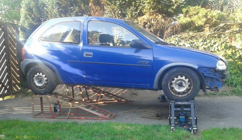

Ich würde Dir für den Ausbau des Tanks eher zu Hebebühne oder Auffahrrampen raten, dass ist sicherer.
Wer einmal erlebt hat was passiert wenn ein Auto von einem Provisorium stürzt, der betrachtet so etwas aus einer anderen Perspektive.

Habe bei meinem Schwiegervater jetzt mal Rampen ausgeliehen. Scheinen mir aber nicht hoch genug. Wenn diese nicht reichen, dann wieder auf die guten Böcke.
Werde euch auf alle Fälle mitteilen wie es nun funktioniert hat.

Da ich den Tank rausnehme, habe ich gleich auch bei einem benachbarten Sandstrahbetrieb angefragt. Mal schauen was dabei rauskommt.He, alles gut... ich hab nur mal ein Auto gesehen, dass auf vier Holzblöcken stand, die dann gleichzeitig allesamt auf einmal weggeknickt sind. Bloß gut dass mein Kollege in dem Moment nicht drunter lag.

#37 mit den Rampen hat es gut funktioniert,
schaut mal was nach dem Benzinfiter in die Colaflasche lief, das Benzin war hier schon verdächtig verfärbt, der Tank total verrostet und auch der Geber zeigt, warum er nicht funktioniert.
Bei dem ganzen Aufwand werde ich wohl noch eine Tankentrostung & Versiegelung bestellen. Hat jemand damit schon Erfahrung? -
