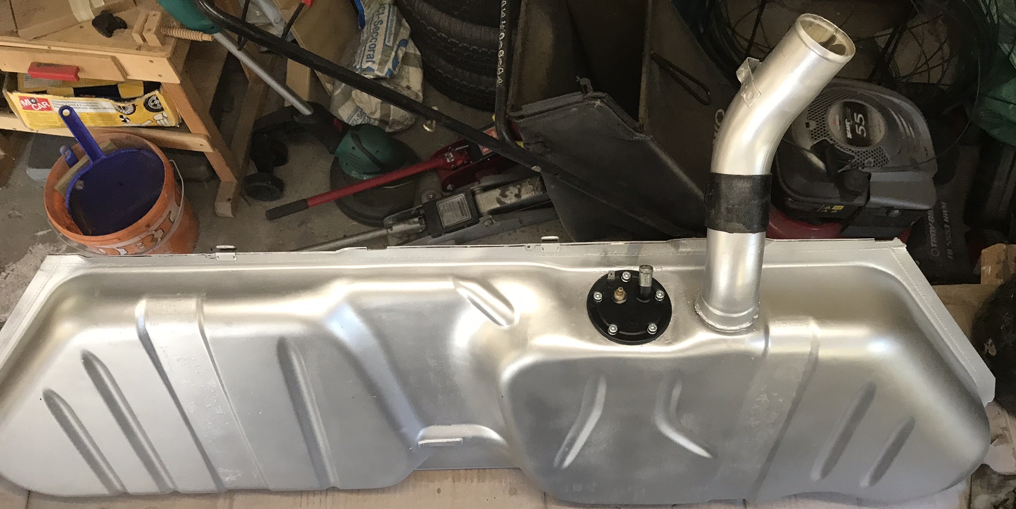

#57 So, Tank ist wieder eingebaut, sieht besser aus wie neu und auch die Tankuhr funktioniert wieder...
Frage:
Womit hast Du den Tank von außen lackiert? -

#60 mit den Rampen hat es gut funktioniert,
schaut mal was nach dem Benzinfiter in die Colaflasche lief, das Benzin war hier schon verdächtig verfärbt, der Tank total verrostet und auch der Geber zeigt, warum er nicht funktioniert.
Bei dem ganzen Aufwand werde ich wohl noch eine Tankentrostung & Versiegelung bestellen. Hat jemand damit schon Erfahrung?Ich habe neulich einen Rekord-E Tank (innen) entrostet, das Ergebnis war phaenomenal!
Essig + Sand + Kieselsteine
Den Tankgeber habe ich separat in Essig eingelegt fuer ein paar Stunden, er funktioniert ebenfalls.
