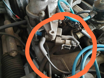

    Ich würde auf ein defektes Heißstartventil tippen, sofern Dein 16V dieses bereits besitzt. Dieses sitzt zwischen Benzindruckregler und Ansaugbrücke oder ist meinst direkt an die Ansaugbrücke angeschlossen.
    Das Ventil verhindert bei hohen Temperaturen im Motorraum die Dampfblasenbildung in den Kraftsoffleitungen zu den Einspritzdüsen.
    Beim Starten des heißen Motors wird durch dieses Ventil der Benzindruck um ca. 0,5bar angehoben, um das Ausgasungsverhalten des Kraftstoffes zu minimieren. Diese Ventile fallen jedoch mit steigendem Fahrzeugalter gerne aus und verursachen dann das von Dir beschriebene Motorverhalten.
    Der einfachste Weg Dampfblasenbildung in der Kraftstoffzuleitung zu vermeiden, ist der Einbau eines Rückschlagventiles.

    Das Tankentlüftungsventil hat jeder 16V. Es sitzt hinten rechts am Zylinderkopf, wenn man vor dem Auto steht. Sollte es nicht da sein, wäre ein kleiner, flacher, 2-poliger Stecker am Kabelbaum frei.
    Aber gut, das mit dem fehlenden Tankentlüftungsventil kann stimmen, da es sich um ein Fahrzeug handelt das nicht für den deutschen Markt gebaut wurde. Ist glaub ich ein Re-Import aus Italien.
    Das verrückte ist, dass meiner leider kein Heißstartventil besitzt. Das war das erste, nachdem wir geschaut hatten. Hast du noch eine andere Idee, oder kann es eventuell daran liegen, dass dieses Ventil gar nicht vorhanden ist?
    Also ich kenne dieses Problem vom Cali Turbo 16V und der LET Motor hat dieses Heißstartventil. Siehe Bild
