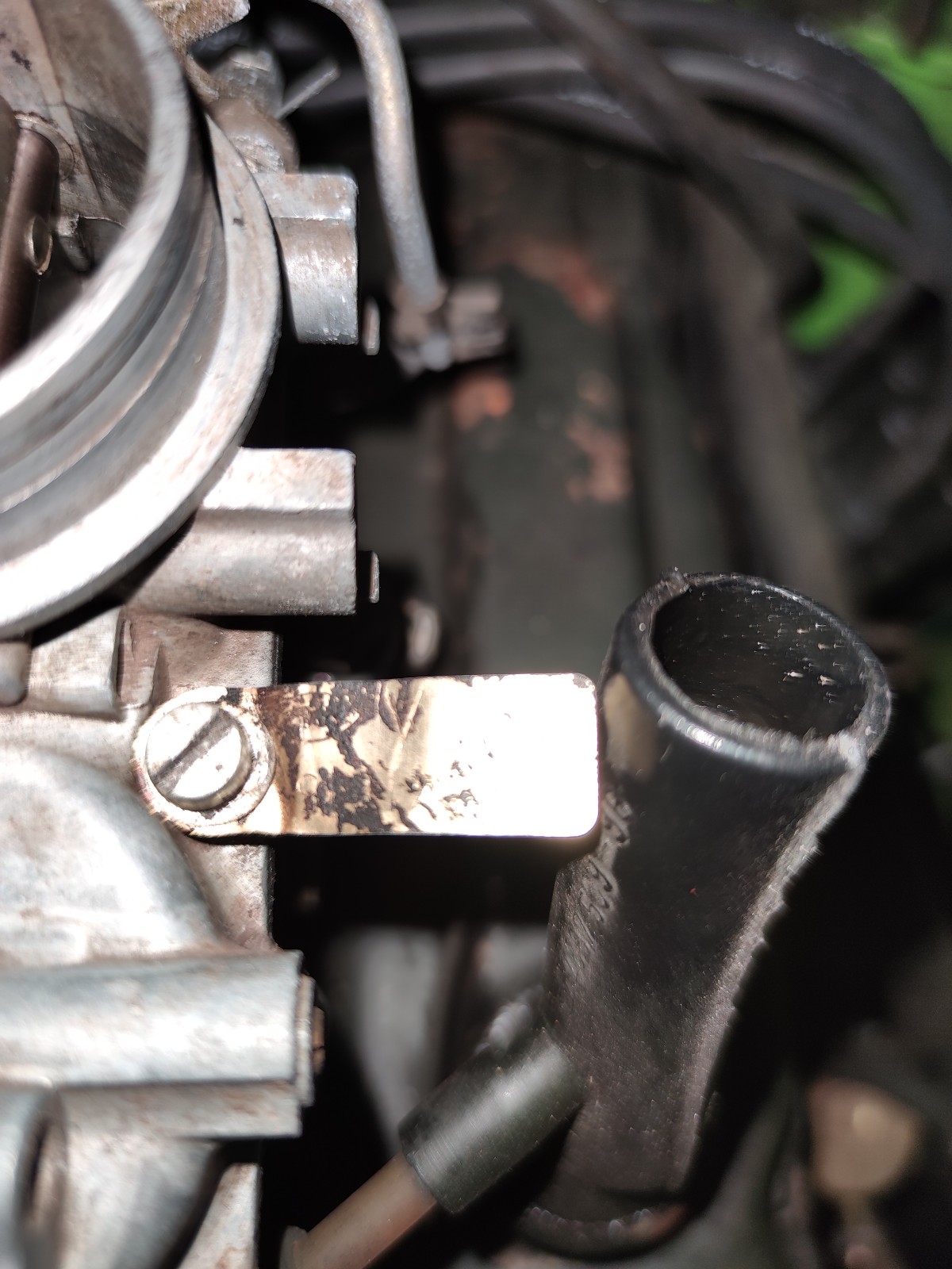

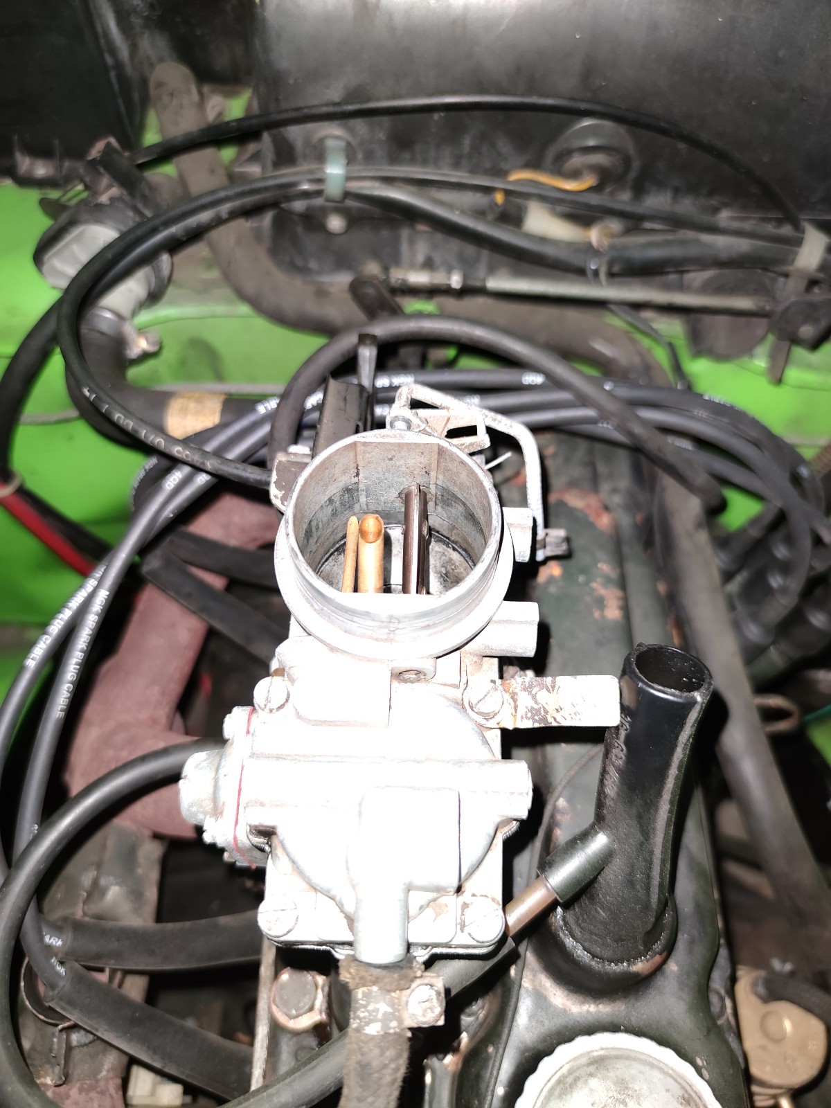

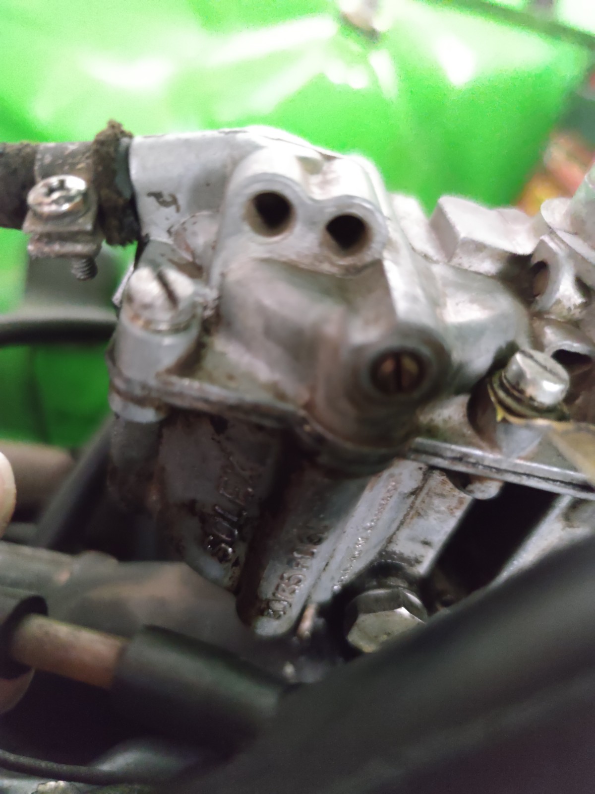

mein kleiner Kadett C Caravan 1974 mit 1,2 Litern hat folgendes Problem:
Wenn ich ihm im kalten Zustand starte (dabei ist es irrelevant ob mit oder ohne Chocke) leiert er ewig bis er anspringt. Bevor er dann entgültig startet, versucht er auch immer mal wieder kurz anzuspringen, bis er es irgendwann schaft.
Das Problem kommt auch vor wenn es jetzt draussen z.b. schon 10 Grad hat, ich als Halb-Laie vermute eher mal das er am Anfang zu wenig Sprit oder zuviel Luft bekommt Das Problem bestand vor der Winterpause nicht.
Es geht aber noch weiter: Wenn er dann läuft und ich das Gas ein wenig zu schnell durchtrete, geht er mir aus, säuft quasi ab. Das Spielchen macht er 1-2 mal und dann läuft er wie ne Eins.
Jetzt ist die Frage, liegt das an der Benzinpumpe, oder an der Einstellung des Vergasers?
