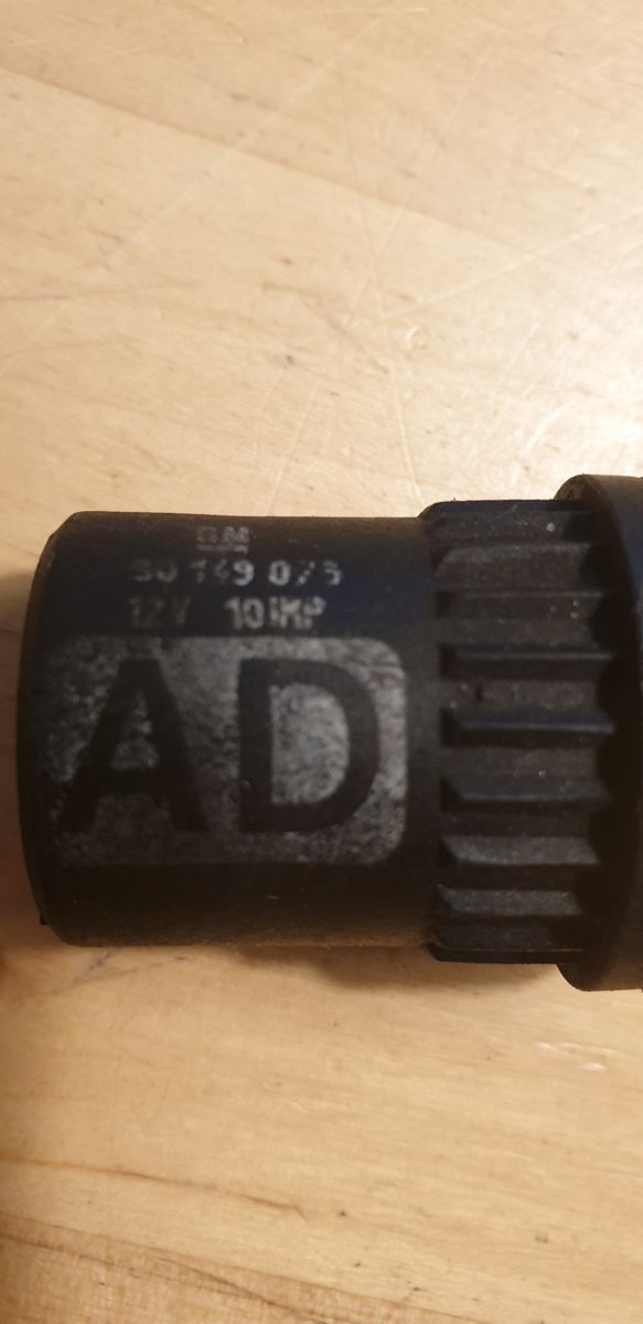

    Einen KLR habe ich nicht verbaut, gibt es ja sowieso nicht für den C13N.
    Über den WSFG habe ich auch schon nachgedacht, aber da ich ein Automatikgetriebe im Kadett habe, habe ich den 10imp WSFG verbaut. 🤦🏻‍♂️
    Nicht bezahlbar, wenn überhaupt zu finden.

    Gut möglich das ich den noch liegen habe. Hatte den Automaten ja gegen manuell getauscht. Wird aber erst zum WE was.

    Kontolliere doch erstmal die Anschlüsse vom WSFG, vielleicht sind die nur verölt oder ähnliches.

    Danke nochmal an Jamesrdsh für den WSFG!
    Leider war dieser es auch nicht und jetzt bin ich mit meinem Latein am Ende. 😑😑😑
