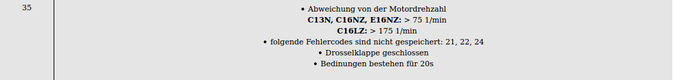

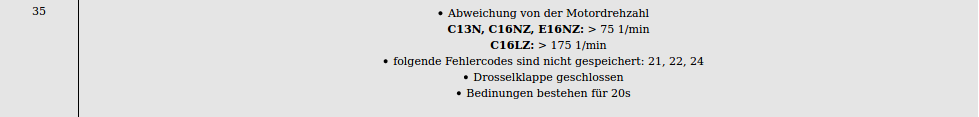

    Jetzt hättest Du uns noch sagen können, wofür Fehlercode 35 steht und wo man Einzelheiten dazu nachlesen kann.

    Denn der Fehler wird gesetzt, wenn die Leerlaufdrehzahl bei Betriebstemperatur über längere Zeit unter oder über dem Sollwert liegt, die Leerlaufregelung nicht mehr ausgleichen kann bzw. außerhalb des üblichen Regelbereichs liegt. Ich kann mir vorstellen, dass eine Unterschreitung ehesten passiert, wenn z.B. das Getriebe nicht in Neutral steht und noch elektrische Verbraucher zuschalten. Ist aber nur eine Vermutung.
