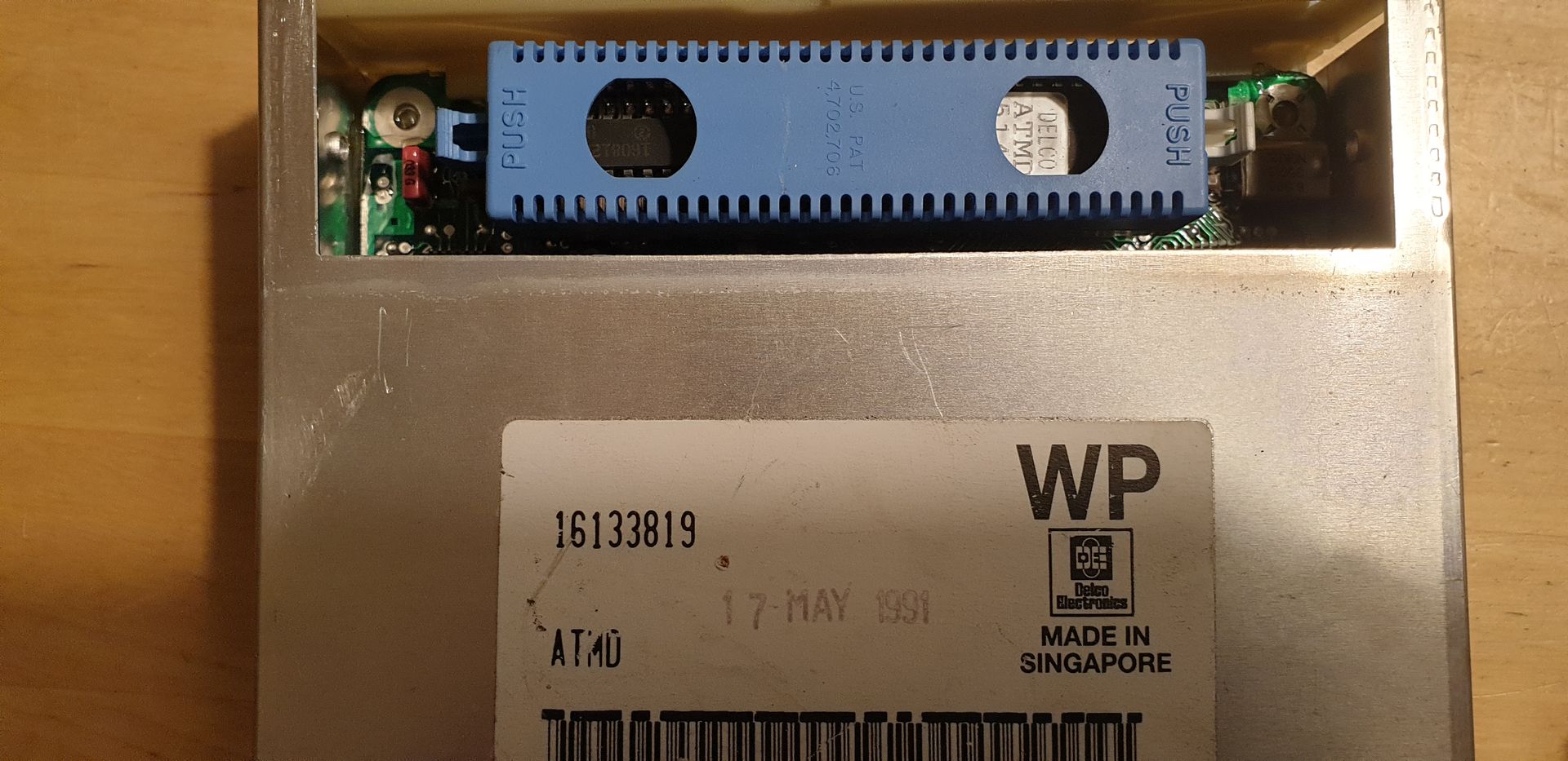

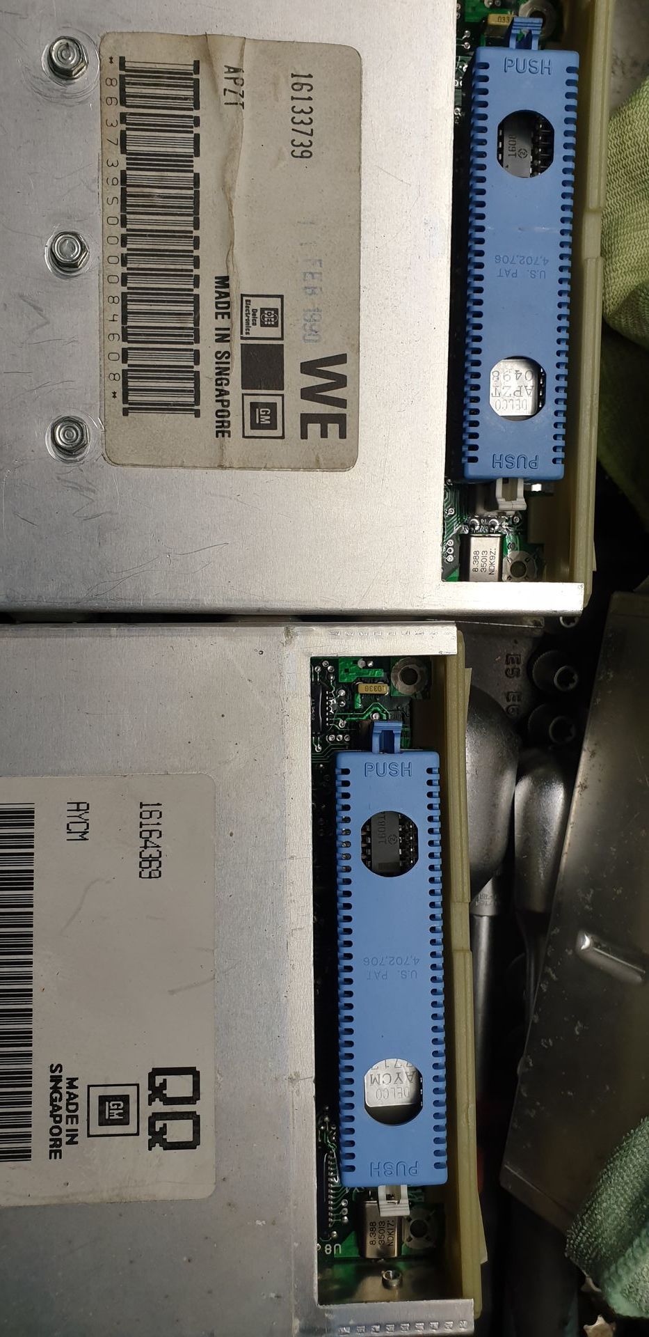

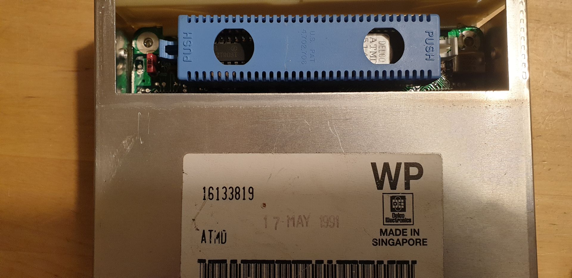

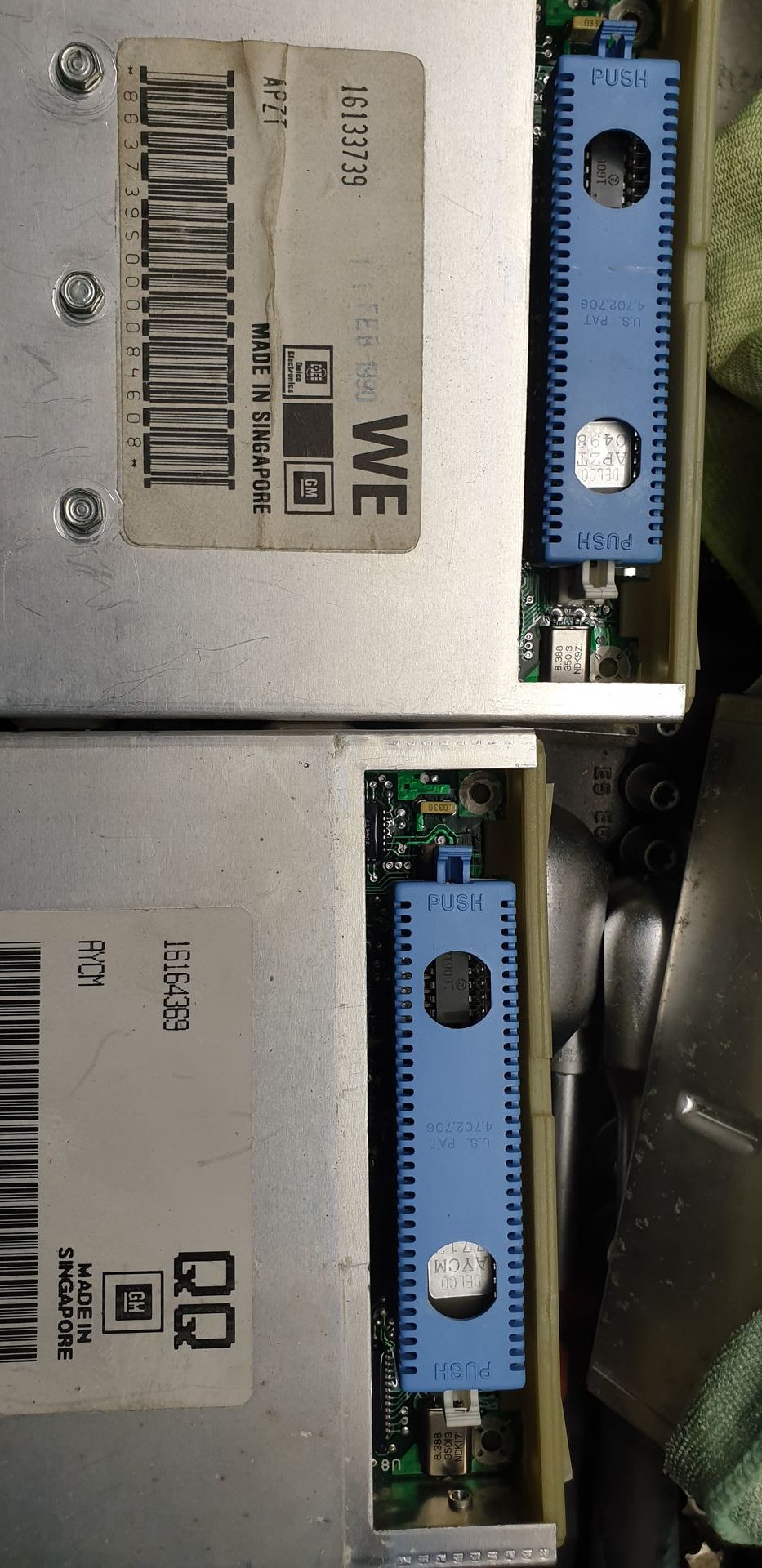

Hallo DreamOpel
Hier dann die Bilder der STG.
2 aus Kadett mit Schaltgetriebe, unterschiedliche Kennung.
Das mit dem ATMD (Automatic drive)
erklärt sich ja von selbst
#37 Alles anzeigenHallo DreamOpel
Sehr einleuchtend.
Vielleicht weiß noch jemand, für was die anderen Kennungen stehen? APZT, AYCM? Klingt eher nach Aktenzeichen XY ungelöst für Leute wie mich, denen das Englische fremd geblieben ist.
#38 Diese Kürzel sind auf den Programmspeichern für die Zuordnungen zu den jeweiligen Motoren mit Schalt-/Automatikgetriebe.
ATMI = ???
APZT = für C16NZ mit MT ab Modelljahr 90
AYCM = für C16NZ mit MT für alle Baujahre
Diese müssen auch zu den entsprechenden Steuergeräten der Motoren passen.
ATMI könnte aus einem Ascona C oder Corsa sein. ???
Beispiel:
Motor-Steuergerät: GM 16133819 WP ATMD Anwendbar auf Fahrzeug: 90 - 93
Opel Kadett-E 1.6 55 kW / 75 PS mit Automatik
Programmspeicher: ATMD
Motor: C16NZ

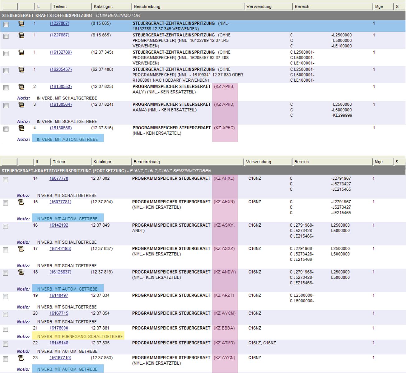

Hier ist noch ein Auszug aus dem Opel Teilekatalog.
Steuergeräte und Programmspeicher für den C13N ebenfalls für die Motoren E16NZ, C16LZ und C16NZ.
Nach dem ensprechenden Fahrgestellnummern.
Diese Liste könnte Dir bei Deiner Zuordnung des Steuergerätes mit dem passenden Programmspeicher weiterhelfen.
