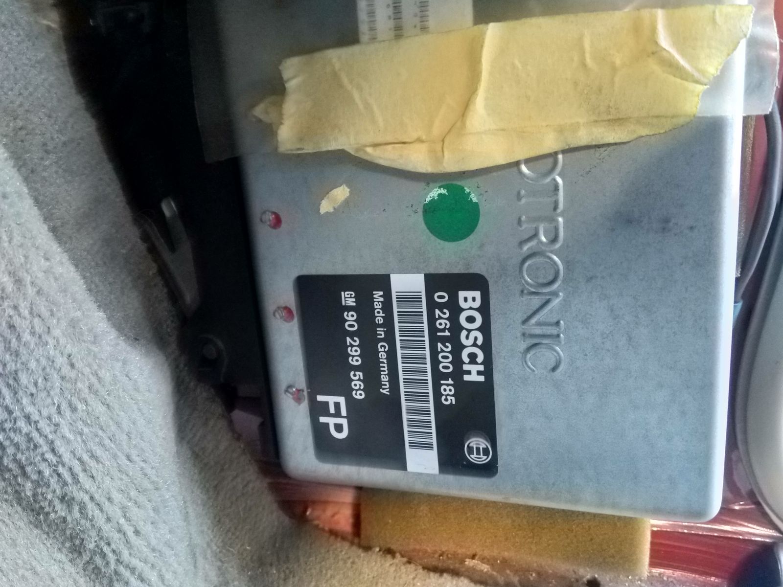

    Zwischenzeitlich am 16V meines Vaters nochmal alle möglichen Steckverbindungen im Motorraum kontrolliert. Nichts auffälliges. Dann Steuergerät ausgebaut und Kontakte kontrolliert. Auch unauffällig. Auffällig war dort nur eine von der Halterung des Steuergeräts gezogene Leitung direkt an die Karosserie. Was auch immer die bringen sollte.... Habe Mal ein Foto vom Steuergerät gemacht. Sind die Geräte mit dieser Kennzeichnung irgendwie Störanfällig oder ähnliches?

    Ich gehe davon aus, dass dies die Erdung für das Steuergerät ist. An meinem Golf 2 besitzt die Halterung des Steuergerätes ebenfalls so eine Karosserieverbindung.
  • #98
    Die ist aber definitiv nachträglich da rein gekommen. Da war nur an der Karosserie der Lack mit einem Schraubendreher abgekratzt und das Kabel dann mit einer kleinen Blechschraube dort fixiert. 100% nicht original!

    Wie gesagt, es geht von der Halteplatte des Steuergeräts (die obere Schraube wo man das Steuergerät mit anschreibt) einfach an die Karosserie. Ist auch eine Recht dicke Leitung (sieht man rechts neben dem Steuergerät auf dem Foto oben)
    Könnte mir das nur als zusätzliche Masse vorstellen
