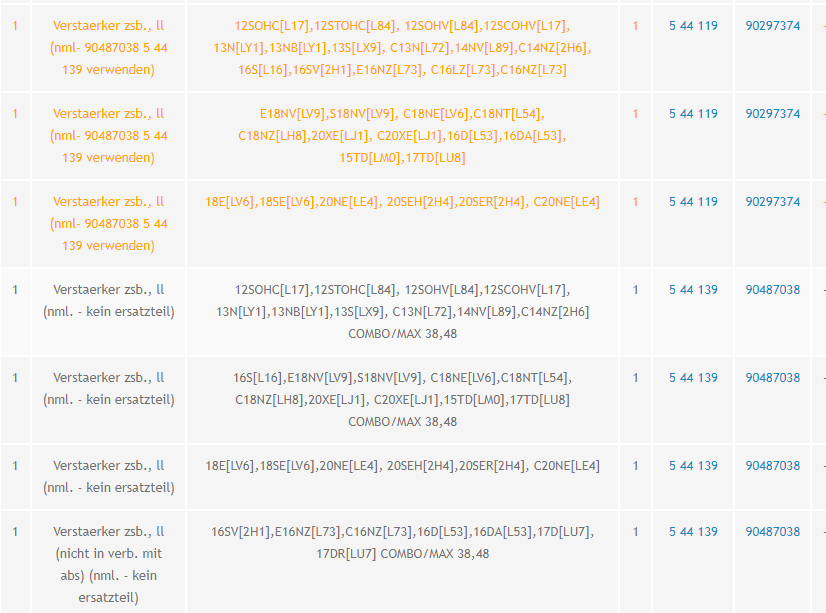

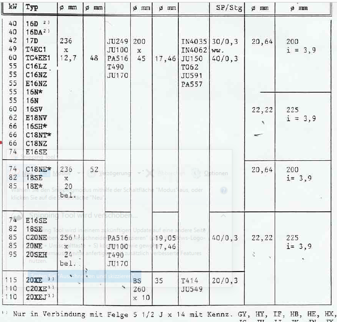

    Laut Umrüstkatalog haben beide den gleichen BKV verbaut
    Genauso kenne ich das auch, regulär muss ja auch bei jeder Bremsprüfung auf dem Prüfstand der Pedaldruck gemessen werden, um genau fest zu stellen, ob die hintere Bremse zur vorderen passt, denn es muss ja mit dem identischen Druck getreten werden.
  • #1.062
    Selbst im Umrüstkatalog gibt es vieles was fehlt. Gab auch 8,5“ ATE BKV mit 21mm HBZ in VFL Modellen mit „großer“ Bremse.
  • #1.063
    Dann fehlt der im EPC auch, war da gerade mal am suchen, die da für den C20XE angegeben sind, sind auch für den C20NE usw.
