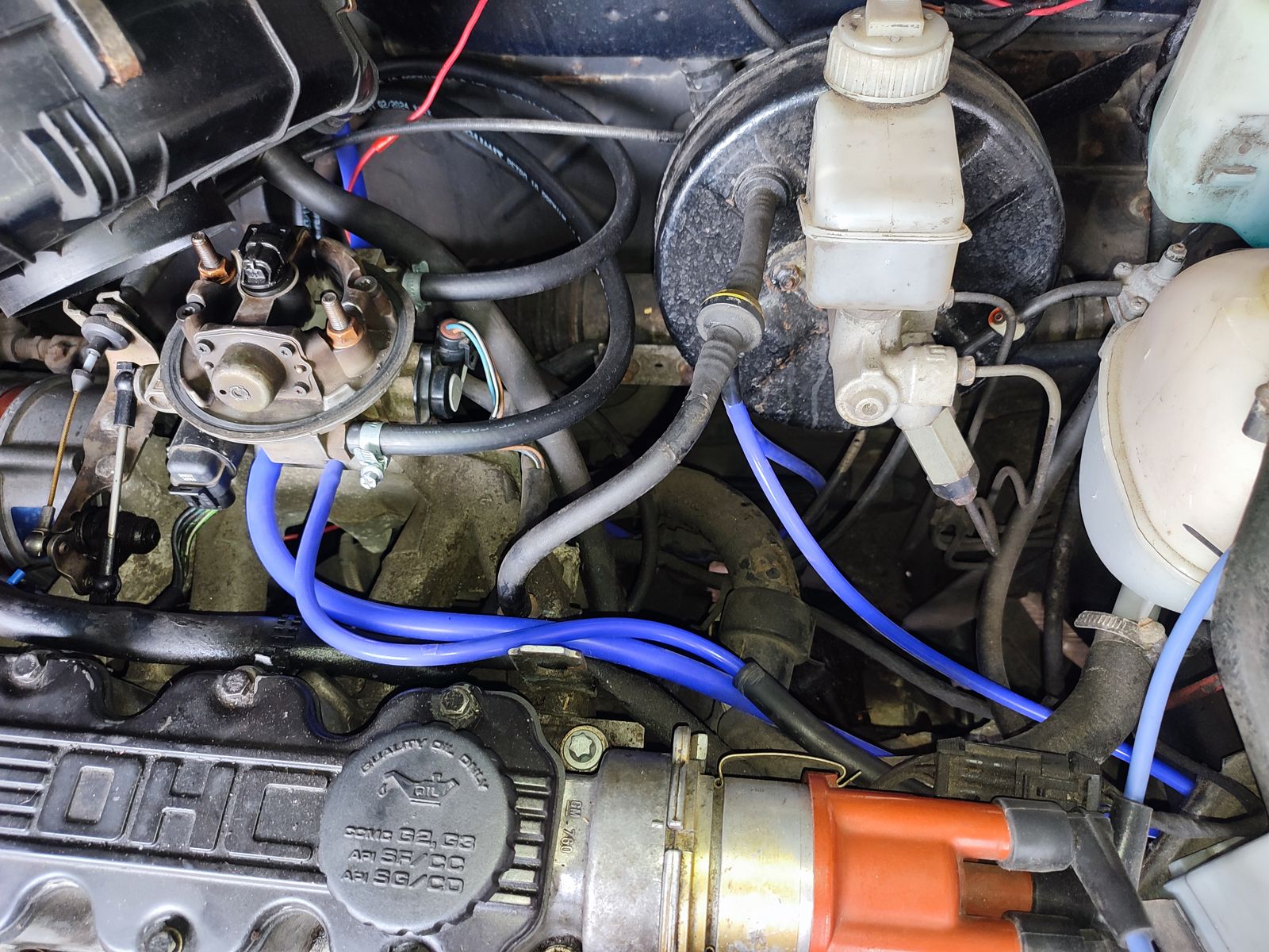

    Ich habe die Schlauchanschlüsse an der dünnen Stelle gemessen, 4,75mm und 6,30mm Durchmesser.
    Nun werden Schläuche mit 4mm und 6mm Innendurchmesser bestellt, jeweils 2m

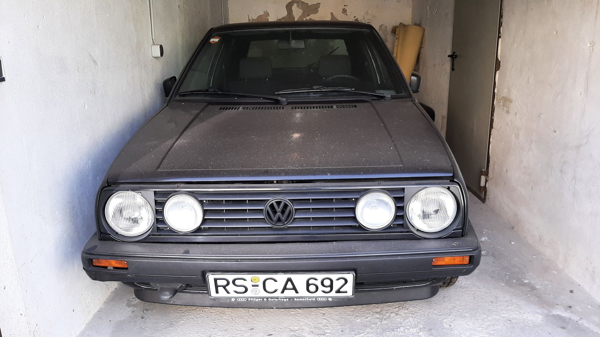

    Interessant finde ich vor allem, dass Du Deine "Ozonplakette", so der damalige korrekte Name, im unteren Bereich der Frontscheibe hast!
    Der richtige Platz wäre laut damaliger Verordnung der obere Scheibenrahmen gewesen, habe die damals noch selbst an meinem Golf 2 im Jahre 1995 verkleben müssen.
    Das war damals auch wieder so ein Schwachsinnsgesetz, was nie zur Anwendung gekommen ist, weil die Grenzwerte für ein Fahrverbot nicht erreicht wurden, aber Hauptsache die Fahrzeugeigner wurden wieder zur Kasse gebeten und mussten die Wirtschaft ankurbeln - ähm hust - das Staatssäckel füllen.

    Mit 2m von jeder Länge, bleiben 25cm vom 6mm Schlauch übrig.
    Das Resultat sieht so aus:
    Alles neu bis auf das stück zwischen KLR und KLR Ventil, aber das sollte bei warmen Motor nichts zu sagen haben.
    Ich wasche mir jetzt die Pfoten und drehe eine Runde.
    Bis gleich..

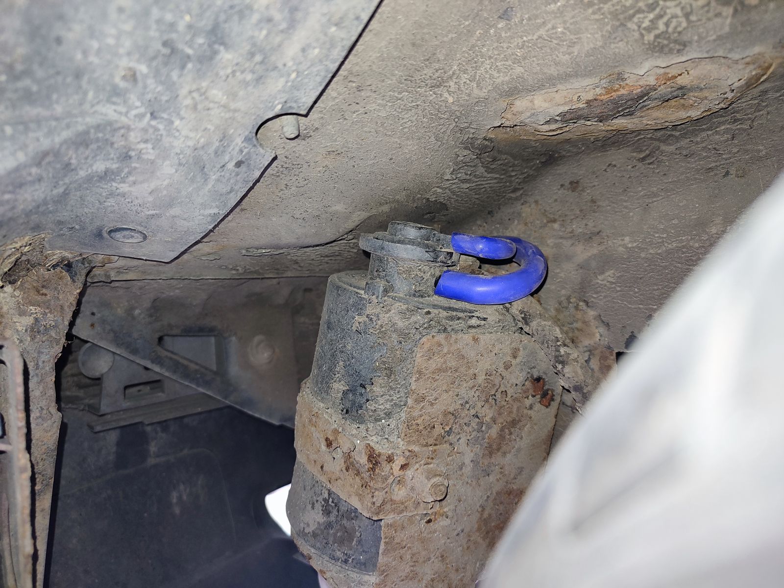

    Kyle01,
    sind das Silikonschläuche und sind diese öl- und benzinresistent?
    Wo führt der markierte Schauch hin?
    Sind die Schläuche richtig stramm und dicht aufgeschoben. An dem Unterdruckventil vom BKV.
    Auch könntest du am Aktivkohlefilter den dicken Gewebeschlauch tauschen. Dieser Obst ungefähr 35 cm lang und wird auf eine Kunststoffleitung, die vom Tank-Einfüllstutzen kommt, geschoben.
    Läuft der Motor besser als vorher?
  • #1.399
    Es gibt exakt keine Veränderung.
    Es sind Silikonschläuche die dem Anbieter nach resistent gegen Betriebsstoffe sein sollten.
    Die Schläuche passen allesamt sehr gut, gingen da sie weicher sind auch besser aufzuschieben als die alten

    Ich überlege gerade versuchsweise alles bis auf den Saugrohr Drucksensor abzuklemmen.
    Also kein KLR mehr und kein Aktivkohlefilter.
    Prinzipiell einen Knick in die weichen Schläuche und Kabelbinder drum, was bei 8 Bar Druckluft geht, sollte auch bei dem bisschen Vakuum funktionieren.
    Ist es dann immernoch da, bestätigt sich mein Eindruck dass es nicht vom Unterdrucksystem kommen kann
