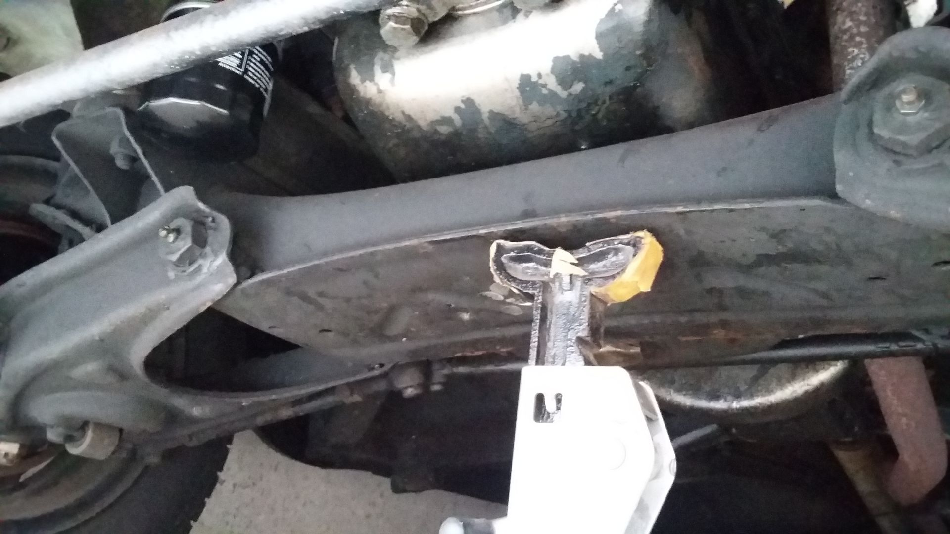

    Wenn ich Glück habe und nachher wieder da vorbei schaue, sind die Teile noch da. Der Rostklumpen für die Spur ist noch eingebaut. Interessant ist ja die hintere Aufnahme vom linken Querlenker in erster Linie.

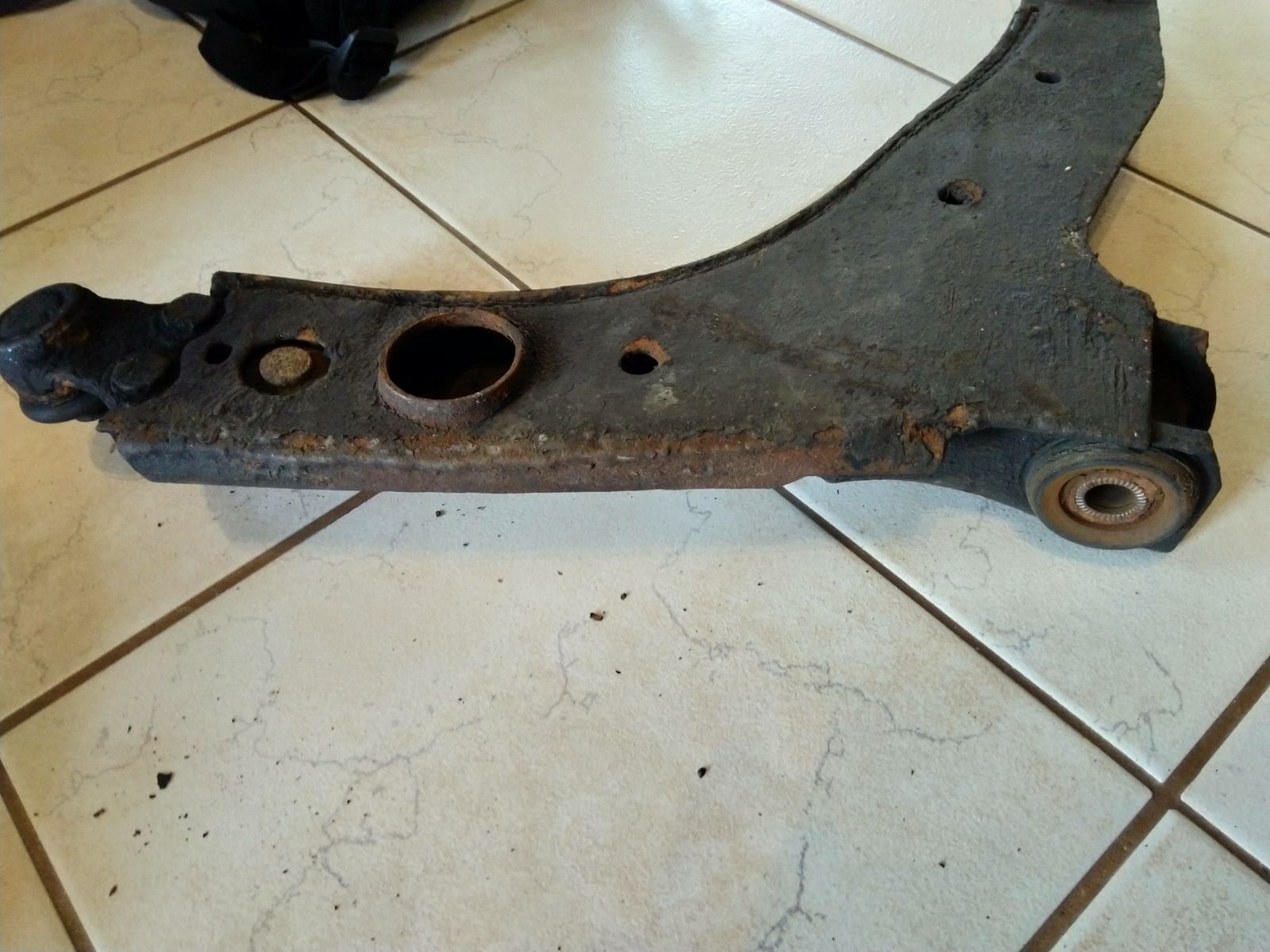

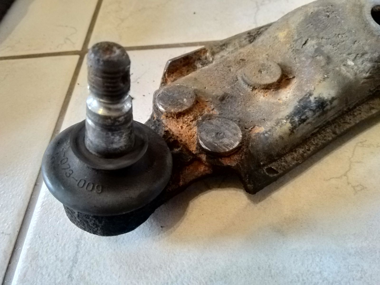

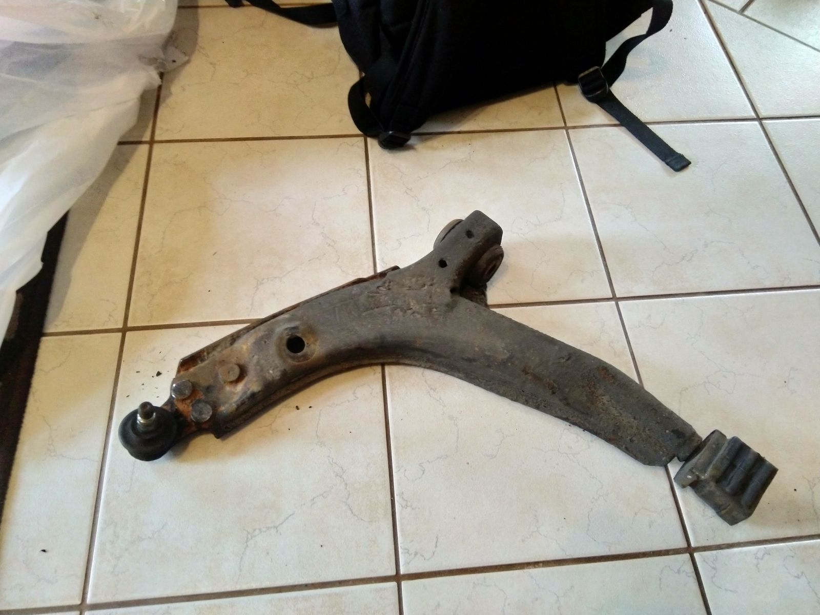

    Hab mir heute die alten Querlenker mitgenommen, bei Opel nach den Einstellbolzen gefragt und den linken Querlenker versucht zu zerlegen. Also der Dorn ist tatsächlich heile und in dem Gummi die Hülse sieht (zumindest bis jetzt, Versuche die morgen weiter freizulegen) auch ganz okay aus. Bilder der Spurstangenköpfe mache ich morgen
