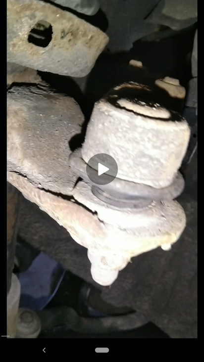

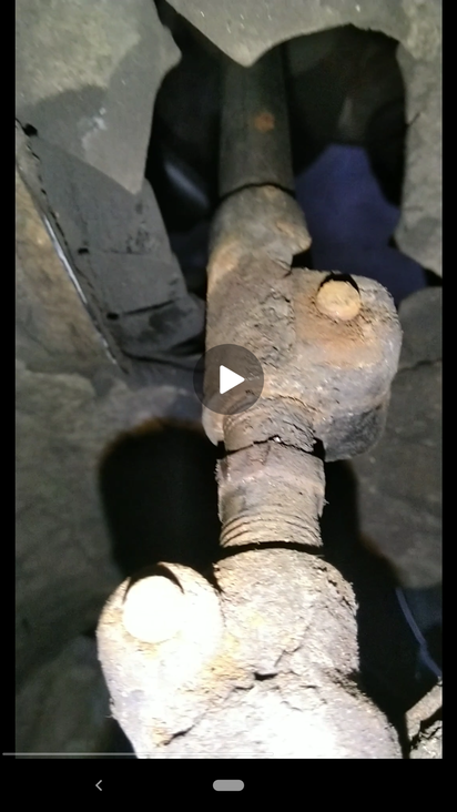

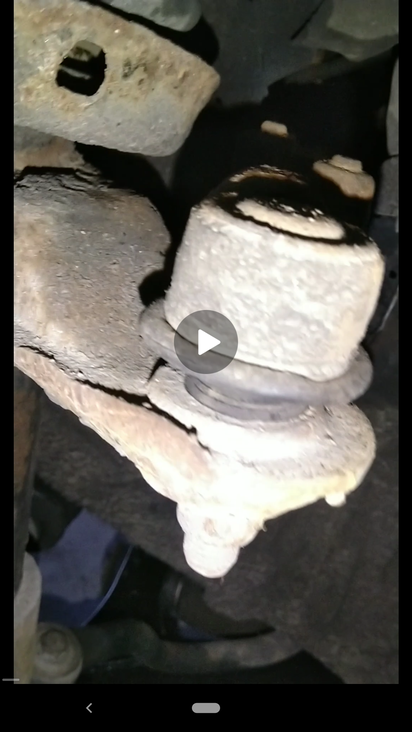

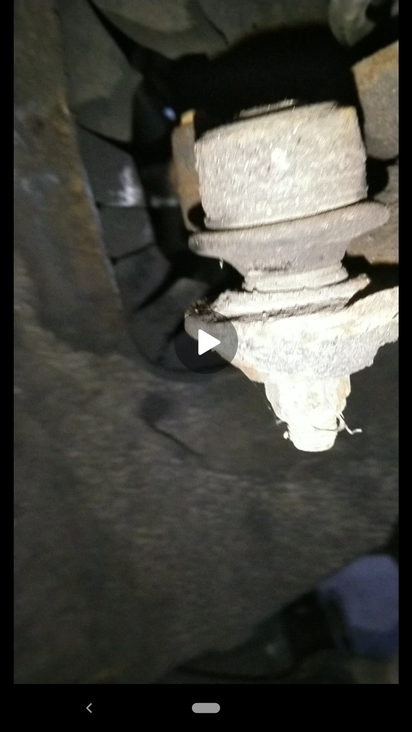

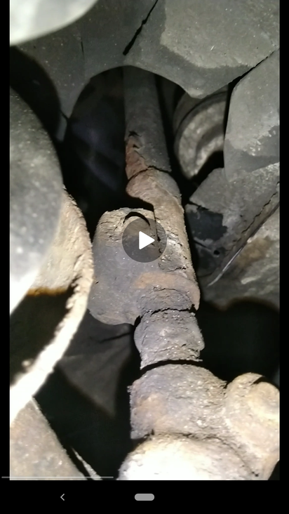

    Habs doch geschafft ein paar Aufnahmen der Spurstangenköpfe und Einstellbolzen zu machen. Bilder sind angehängt.
    Heute muss er sich auf Langstrecke beweisen, gehen am Wochenende wieder rund 200km drauf. Ich denke wenn ich vorsichtig fahre mit höchstens 100-110 auf der Autobahn, dann sollte das schon klappen
  • #158
    autsch, die Spurstangen sehen schon heftig mitgenommen aus!!!
    Das letzte Bild sieht auch interessant aus; wer hat denn da so auf dem Lenkerarm des Federbeines drauf gehämmert und hat die Falzkante so stark verformt? So was kann schon ausreichend sein um die Spur zu verstellen! Mit Sinn und Verstand wurde da jedenfalls nicht gearbeitet.
  • #159
    Hat bestimmt schon die Werkstatt des Vorbesitzers gehämmert um den Einstellbolzen lose zu kriegen. Bei den beiden Kadetten meines Vaters sind die Spurstangenköpfe da platt gehauen.. ist jedenfalls nicht professionell
